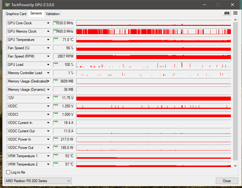

Só para você ter uma ideia, de consumo
Esse são os números da minha R9 290 jogando GTA 5 Online por mais de uma hora. Consumo ali não passou dos 217W, e olha que estamos falando de uma R9 290!!!
