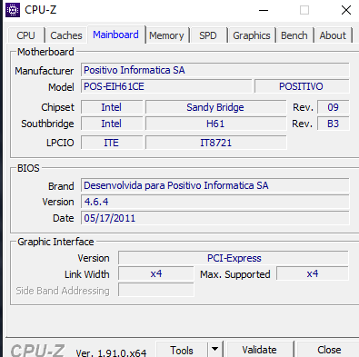

eu comprei uma placa-mãe positivo e minha bios aparentemente esta atualizada, mas nao consta o nome da ecs, a versao do ME esta na 8.1. a minha placa de video rx 550 continua nao dando video. o que eu poderia fazer agora?
A BIOS da ECS é melhor pra suporte de placas de vídeos atuais, especialmente as [placas de vídeo] que possuem apenas Bios "UEFI".
A sua é uma ECS H61H2-M2 v2.0
Visto que o M.E. Version já está na última versão, basta baixar as atualizações do site da ECS e utilizar AFUWIN ou AFUDOS usando um pendrive bootavel e atualizar sua placa-mãe até a PENÚLTIMA versão de bios disponível no site da ECS.
NÃO utilize a última versão em placas mãe Positivo, elas passam a não ligar.
Já testou a rx 550 em outro PC?
Dica: Provavelmente você terá de configurar dentro do seu SETUP, aba BOOT, o modo de boot para UEFI afim de reconhecer placas de vídeo "UEFI only".

olá, obrigado pela resposta.
eu utilizava essa rx 550 em uma placa-mãe lga 775 e funcionava tranquilamente. acho que vou ter que atualizar a bios para a ecs mesmo. quando eu mudo o modo de boot para uefi, o video fica definido para sair na placa de video (PEG) mas mesmo assim ele sai na onboard. acredito que seja um erro causado pela bios da positivo.
Essa bios ecs da data 01/04/2013  ja tem suporte a processadores da terceira geração? pois eu utilizo um i5 3570.
@Gabriel daConceição Silva
Chegou a deixar a rx 550 instalada no slot enquanto entra a no sistema usando on-board? Daí verificar no gerenciador de dispositivos se consta a RX lá na lista de placas de vídeo?
Pode prosseguir com a mudança pra Bios ecs h61h2-m2 v2 data 01/04/2013. Funciona o i5-3570 sim.
Não tente atualizar para a 07/31/2013 na Positivo, causa loop infinito.
Se leu os relatos nas páginas anteriores deve ter visto que após utilizar a BIOS ECS 2013 muitos estão usando linha RX 500 / GT(X) 1000.
Após instalar e reiniciar com sucesso há mais 1 dica: Baixa o eBLU, e com a Internet ligada (desabilite temporariamente o antivírus) mande procurar update de bios. Ele irá achar uma versão intermediária, baixar e já instalar e reiniciar o PC. É a última versão confiável pra esta placa-mãe.
E não é ruim, reconhece I7-3770k (talvez o Xeon e1270 v2), 16GB de Ram, HD e SSD de qualquer tamanho e provavelmente qualquer placa de vídeo (arrisco que até às RX 5600 Pci-ex 4.0).

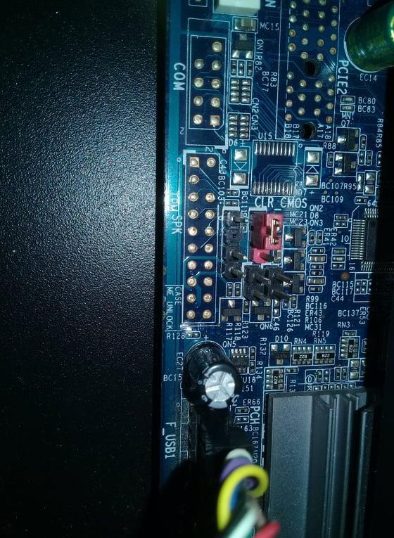

Uma outra dúvida é sobre quais pinos devo colocar o jumper para o ME_UNLOCK
Eu posso usar o mesmo jumper do ClearCMOS, ou coloco um segundo jumper so pro ME_unlock?
E onde é esse raio de ME_Unlock, é logo abaixo da Clear? Estou com uma IPMH61R1 (e não R3)

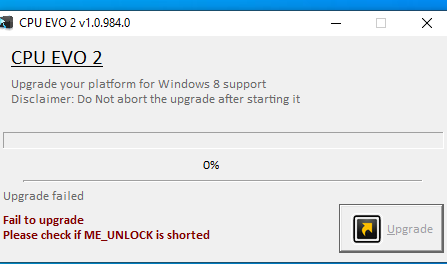

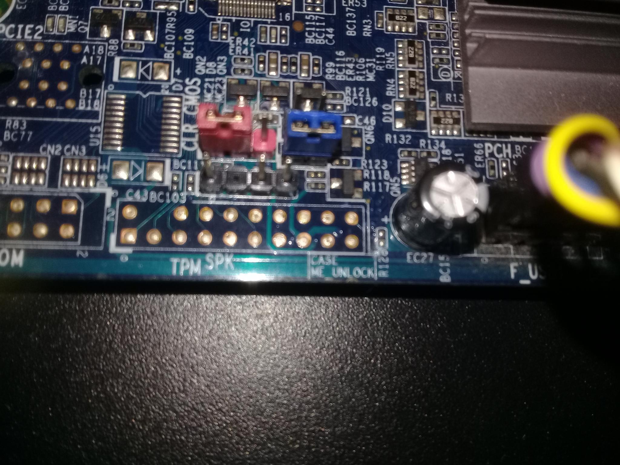

Galera estou tentando colocar o jumper para dar curto na placa-mãe e upgrade para colocar um novo processador e da esse erro ai
 O que pode ser jumper errado ??

@Alex Narciso O jumper tem que ser colocado no local correto com o PC desligado, só então ligue ele normalmente com o jumper lá no ME_UNLOCK.
Proceda a atualização. Ao final o CPU EVO irá desligar o PC, daí sim retire o jumper e pode fazer a penúltima atualização com o AFUWIN.

o pior é que estou colocando ele certo mano tem o jumper que já esta lá 1 pino no meio e do lado coloco o outro jumper e mesmo assim não ta indo.. segue ai a foto coloco nesse do lado direito ai, sem ser o 1 de cima o de baixo dele
3 horas atrás, toni_fatec disse:
@Alex Narciso Não pode tirar o da CMOS, tem que utilizar outro jumper extra pro me unlock.
Se já estiver tentando com outro jumper pode ser que o mesmo esteja com mal contato. Tente trocá-lo [jumper novo] com o vermelho do CMOS.
trocar o novo jumper por esse vermelho e colocar o vermelho no me unlock?
@Alex Narciso  Exatamente. Já peguei jumpers que não funcionaram, mas com outro funcionou no ME_UNLOCK.
A cor não importa.
Poste foto igual a anterior, porém já com os 2 jumpers colocados pra avaliar.

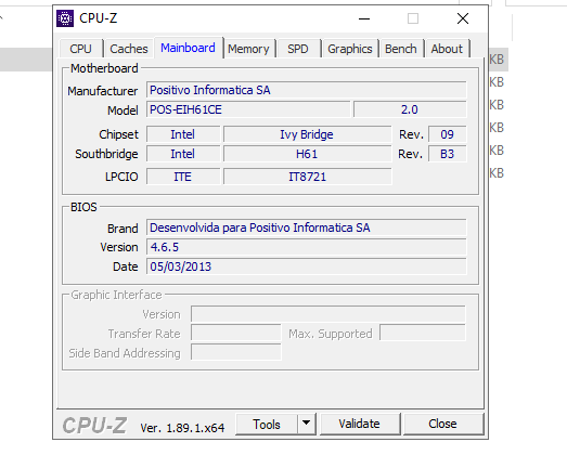

Poste as abas do CPUZ após estas atualizações.

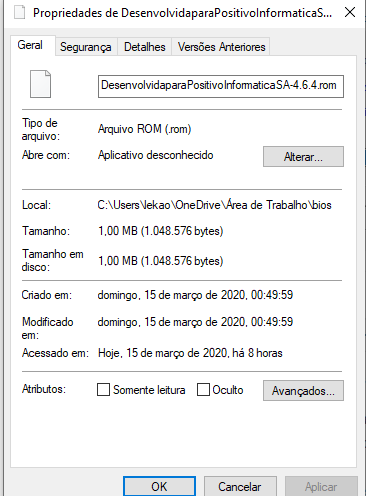

Pergunta : Você baixou o cpu evo para a versão 1.0 ou 2.0 da placa-mãe ECS H61H2-M2?

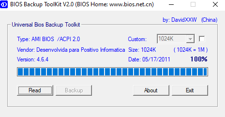

Utilize o programa abaixo para salvar uma cópia da BIOS atual.
Se o tamanho do arquivo gerado for menor do que 4MB então sua placa é v1.0. Se for maior que 4MB (geralmente 6MB) é a 2.0.
Entao baixe o cpu evo pra versão correta!

foi para versão 1.0 mano
@Alex Narciso qual tamanho do arquivo gerado pelo Universal Bios Backup tool? (botão direito no arquivo de backup / propriedades).
Daí troque o jumper azul de posição com o vermelho.
Baixe o cpu evo correto ( pra placa v1 ou v2). Ele irá executar e desligar o PC. Quando ligar já será ECS.

ai o arquivo; mas porque trocar os jumper, se acha que o vermelho não está pegando ? tem evo pra v1 e v2 ? wtff
