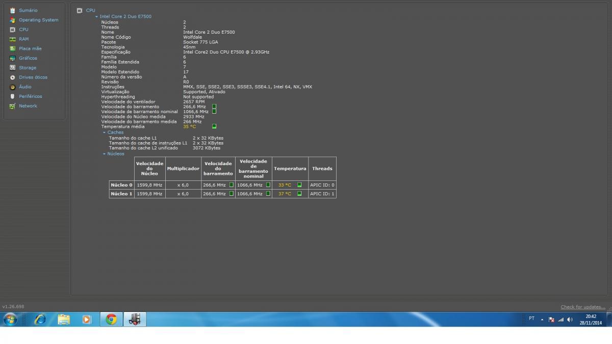

Olá gente, minha cpu quando ligo funciona tudo direito, mas depois de + ou _ 1 uma hora ela trava imagem, estava usando uma fonte de 200w, dai troquei por uma Corsair CX series 430w, dai ficou do mesmo jeito. Uso Placa IPM31, 2 memória DDR2 2G , HD de 500G, as configurações de energia da placa esta em anexo na foto abaixo.

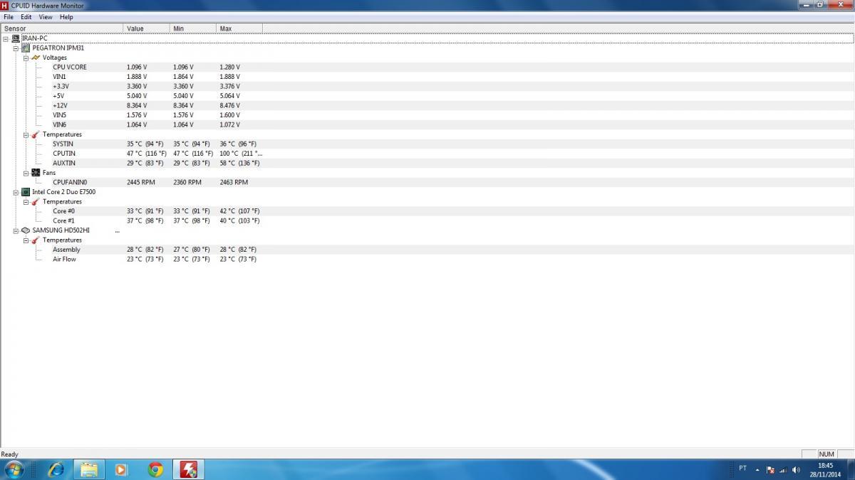

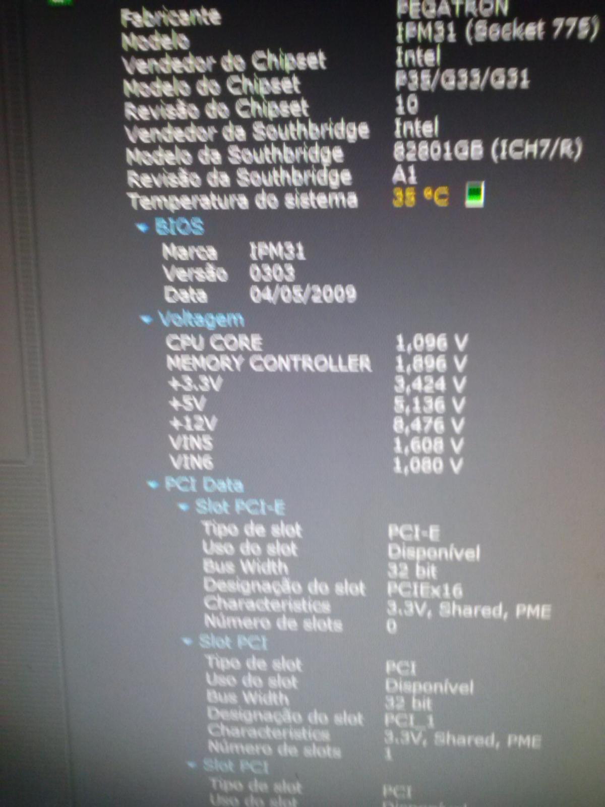

Eu notei nas fotos do HWMonitor e na primeira foto da postagem (acho que é do programa Speccy) que a linha de +12v está operando com 8v ou seja está abaixo do ideal, ou seja é sinônimo de problemas e pode ser a causa dos seus problemas.
Abraços.

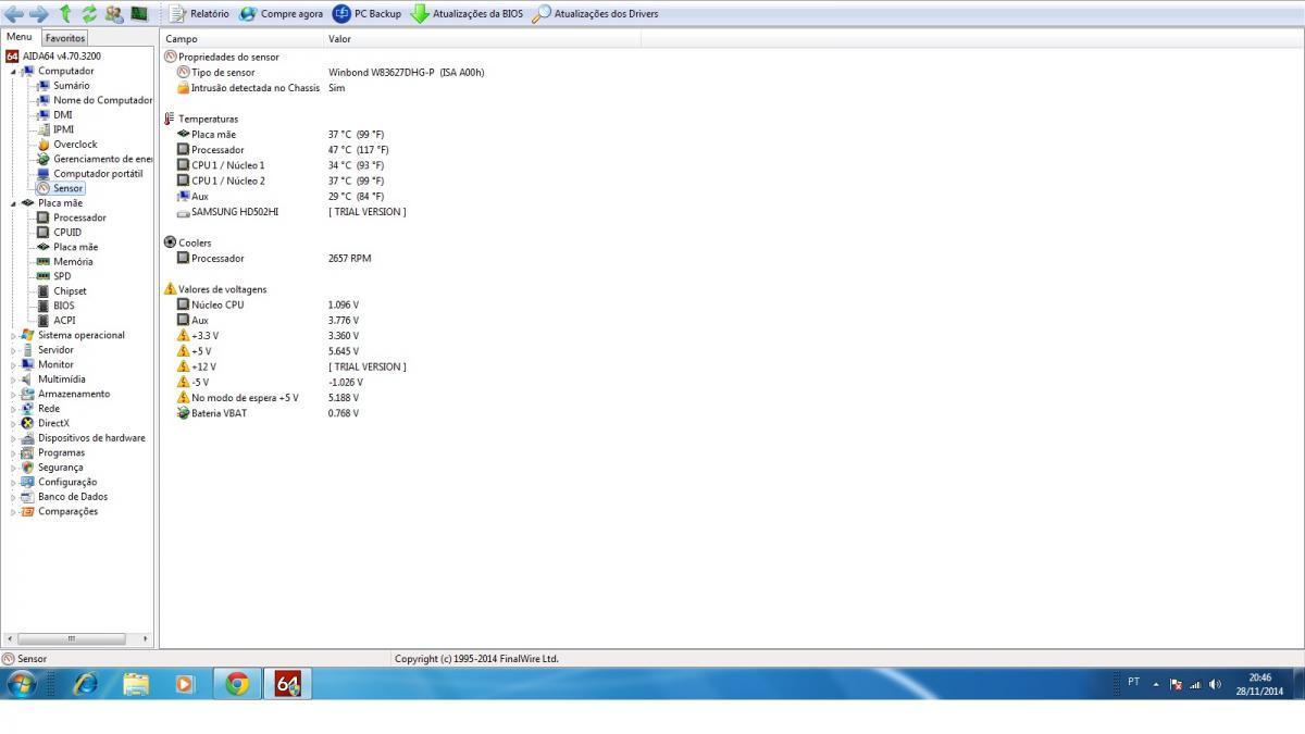

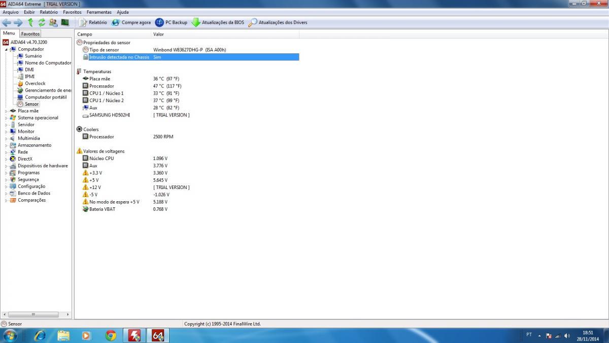

Ola @Mention, fiz esses testes aqui nas fotos, acho que deve ser algum aquecimento, testei as memorias estão ok, o HD também, processador ok, a fonte é nova como informei acima, acho que pra quem entendi olhando essas fotos vai ter alguma solução.
Colega @Iran Alfredo suas temperaturas estão boas.
Agora faz o teste das memórias, testa um pente de cada vez, e vê se após 1 hora se
vai travar.
Você não usa placa de vídeo OffBoard certo?
Não estou usando, a potência 12v esta em 8v acho que deve ser este o problema. Mas não tenho solução espero que alguem ajude.
Abraços.
Ok vou procurar soluções.
