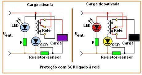

...eu (eu) ainda prefiro o do minimalista com scr + relé...
Passou de 0.6V no gate, dispara o scr 'pra sempre' e aciona o relé.
Já sua alternativa precisamos de muito mais palavras pra descrever... preguiça ...😁
10 horas atrás, alexandre.mbm disse:
por algo (bloco) sensível e ajustável,
ok... Pra variar, numa visão minimalista extrema, imagine algo como um pot de volume que nada mais é do que um divisor resistivo ajustável...
in=a V no shunt... o pot pode ser 100R...1K, não precisa do 12K, out=o gate do scr e gnd=gnd.
Dica: pra corrente não ser limitada a infinito, coloque um R (e/ou um trimpot) quase bem calculado entre a parte de baixo do pot e gnd.
Pra quem curte (muito) teorias e matemáticas, basta saber que quando a V entre out e gnd atingir 0.6V - a de disparo do gate - , há de acionar o sistema. Um bom uso prático pras fórmulas do divisor de tensão e claro da famigerada lei de ohm.
como eu usaria esse minimalista com outro componente ao invés do rele?
Então era você 😜
Seguinte neste momento de sexta só consigo pensar direito em tomar uma gelada... Mas não pensado direito, coloque um mosfet de potência. O scr indo do gate ao gnd com um R chute 2K2 entre + e gate. Quando scr disparar, vai zerar a V no gate bloqueando o mosfet. No caso vai desconectar o gnd e não vcc, ok? Sorry.. to sem lápis e papel
