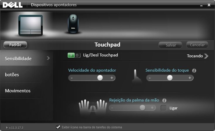

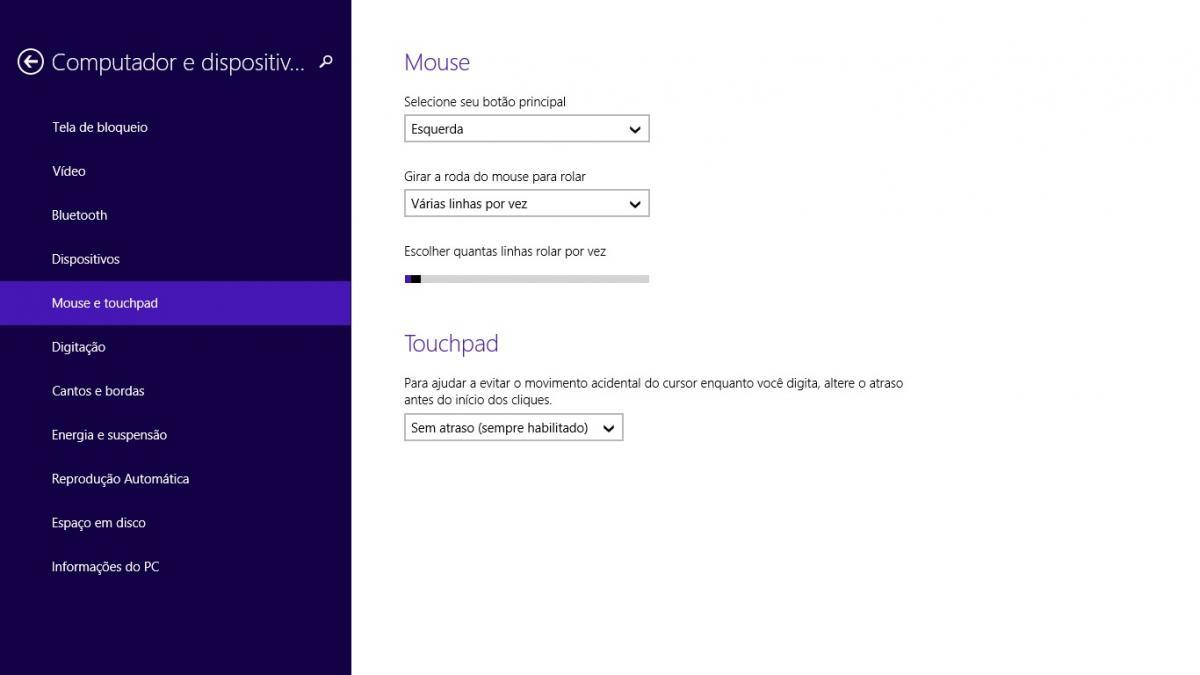

Pessoal, outro item, (não sei se ja foi falado aqui) em relação ao TOUCHPAD (que estava me incomodando):
Verifiquei que ao digitar e tentar ao mover o mouse em sequencia já, ele nunca funcionava, estava me irritando um pouco. Ai vi que tinha uma opção no Windows 8 para definir o atraso de inicio do mouse e marquei SEM ATRASO.
O problema persistiu, ai descobri que há uma opção tambem no DELL TOUCHPAD (ícone do touchpad ao lado do relógio). Ao abrir, tem uma opção: "Rejeição da palma da mão".  Desativei este item o touchpad nunca mais ficou sem funcionar logo apos digitar, ou se estivesse um tempo parado.
post-790526-0-63924500-1449141002_thumb.
post-790526-0-79198200-1449141004_thumb.
Valeu Yuri, como sempre agilizado hehe. Vou verificar aqui também, numa dessas se agente reportar a situação à Dell eles fazem uma atualização para desativar a inversão para multimidia apenas para a tecla ESC através da BIOS.
Roberto, parabéns pelas duas aquisições, em fevereiro chega o meu SSD Samsung, não vejo a hora hehe.
Valeu amigo , também peguei um samsung , cara isso também estava me irritando , digitava algo e o cursor tipo travava depois de alguns segundos ele liberava , vou configurar isso ao chegar em casa valeu
