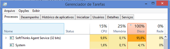

Muitos usuários dos novos notebooks da Dell, principalmente da nova linha de Vostros tem enfrentado problemas no desempenho do dispositivo, com o notebook ficando mais lento ou até mesmo travando. Se porventura você em algum momento abriu o Gerenciador de Tarefas para dar uma olhada mais de perto no desempenho, pode ter se deparado com algo como isto:
post-699062-0-99295600-1435890771_thumb.
Sobre os Responsáveis
Depois de bastante pesquisar e conversar com o suporte especializado da Dell, descobri que as seguintes aplicações eram as culpadas: Serviço de Transferência e Inteligência / SoftThinks Agent Service / Superfetch. O que acontece é que todos estes são serviços vinculados à programas pré-instalados da própria fabricante, que por sua vez são dispensáveis e que por algum bug de compatibilidade acabam utilizando uma parcela alta da banda de tráfego ociosa do HD, e consequentemente sobrecarregam o dispositivo e causam extrema lentidão.

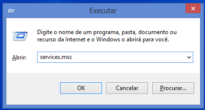

  • Aperte Windows + R e digite services.msc - aperte Enter (ou dê Ok)
  • Abrirá uma janela chamada Serviços. Agora, procure pelos seguintes serviços:

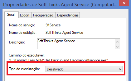

  • Clique com o botão direito sobre o serviço, vá em Propriedades e em seguida marque o Tipo de Inicialização como Desativado. Faça o procedimento nos três serviços.
  • Reinicie o notebook.
