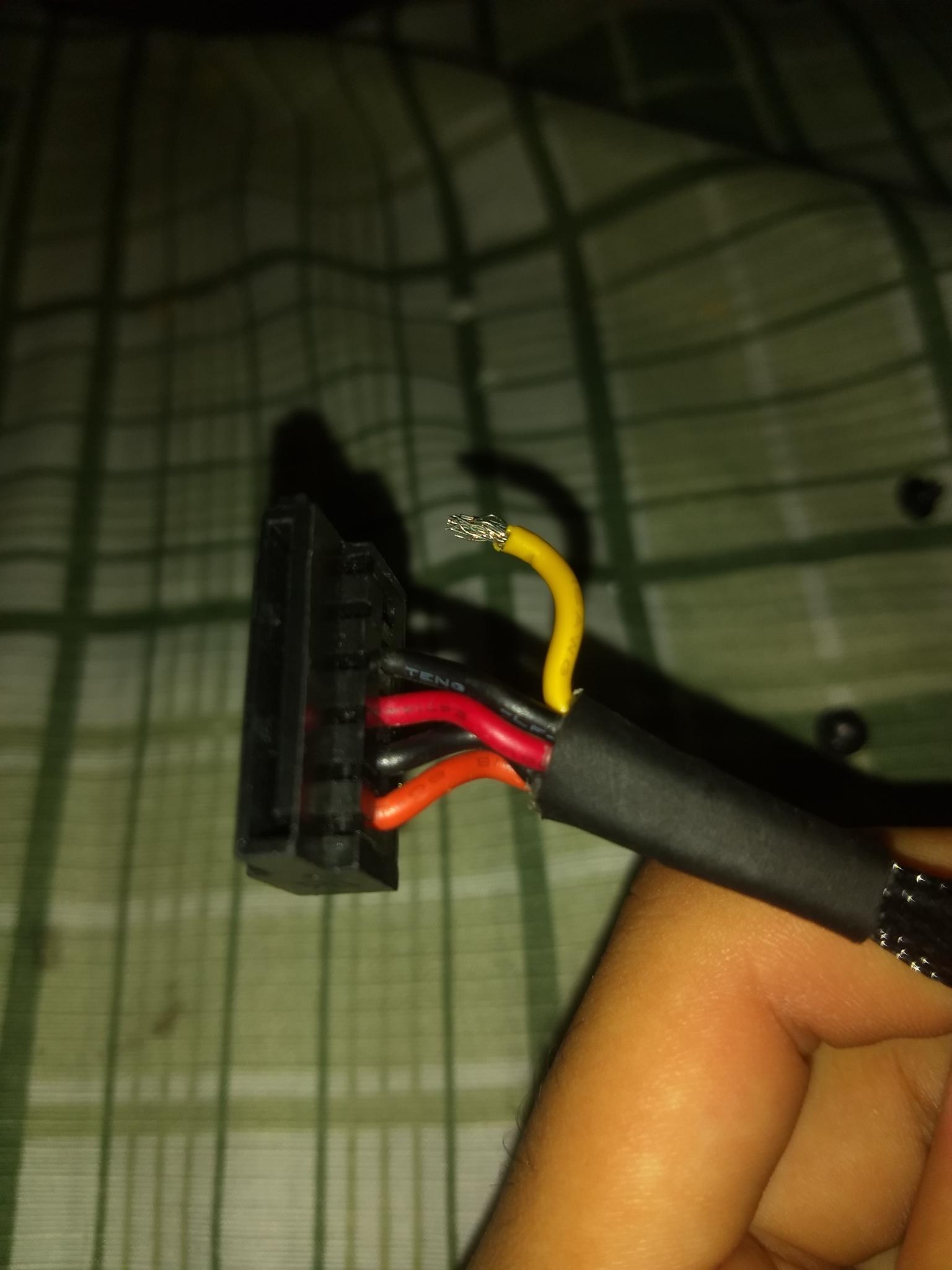

Boa noite galera..
Estava tentando tirar o conector de alimentaçao SATA do leitor de dvd.. E acabou um dos 4 fios saindo do conector..
Queria saber se posso ligar o pc normalmente sem utilizar esse conector. Ou se ele por estar com um fio solto pode queimar algo, mesmo sem estar sendo utilizado.
E como posso consertar isso?
Valeu..
Se você quer saber se pode usar o pc normalmente sem o cabo, pode sim, porém não utilizará o drive de CD/DVD afinal não tem mais o cabo, acredito que por ter um dos cabos soltos, haverá má funcionamento ou até mesmo nem funcionará, pra consertar deve ser por solda, o que requer um pouco de conhecimento em solda, ou seja, melhor comprar um cabo novo para garantir e não ficar com gambiarras.
Pelo que eu entendi, você quebrou o sata da fonte né?
Aconselho você a comprar um adaptador de conector de fonte (IDE-SATA). http://e.cdn-hardware.com.br/static/c/m/a1fa563fb05431e14664d960d30aabf9
Sobre ligar o PC sem ele: pode sim, só que é bem provável que o driver não funcione.
NÃO USE ESSES ADAPATADORES!!! Eles podem dar curto e detonar o sata do seu driver de CD, o certo seria ou arrumar, ou tentar usar outra cabo sata da fonte, geralmente as novas fontes possuem varios, e não só um.
Se não tiver, provavel que seja uma fonte antiga ou genérica, então pegue uma CX 430 ou EVGA 430 que deve servir bem.
A fonte é uma CX600.. até tem outros, mas não que dê pra usar..
Ela tem ao total 6 satas.. 3 em cada cabo. Porém ja utilizo um cabo para 2 hds, e o outro cabo utilizava pro SSD e pro Driver, só que pela distancia até o drive, não daria pra utilizar nenhum dos outros 2 que estão livres.
Quando fiz o cable management, não teve como utilizar os 3 satas de 1 cabo só para os 3 hds, porque não iria conseguir fechar a tampa do gabinete, porque as entradas dos hds nessa gabinete, ficam virados pra lateral do gabinete.. então o "U" que forma do cabo descendo de um HD para o outro, impossibilitaria de fechar a tampa, ou iria forçar demais para conseguir fechar.. então preferi não forçar.
Creio que o jeito vai ser comprar um adaptador mesmo.

use por conta e risco:
https://www.clubedohardware.com.br/artigos/porque-nao-devemos-usar-adaptadores-de-alimentacao-sata/3057
Acho melhor o gabinete ficar com uns cabos fora do lugar do que perder uma unidade de 150 reais. Se ela tem dê um jeito, ou tire o SSD do case e o mude de posição, e mexa nisso, jamais use esses adaptadores, pois o nome disso na verdade é gambiarra, e gambiarra nunca é uma boa.
