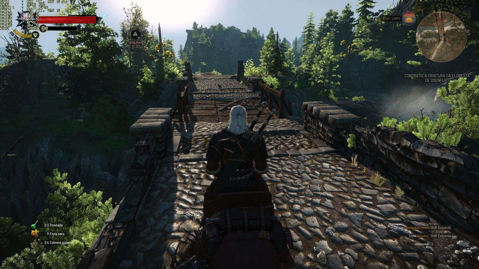

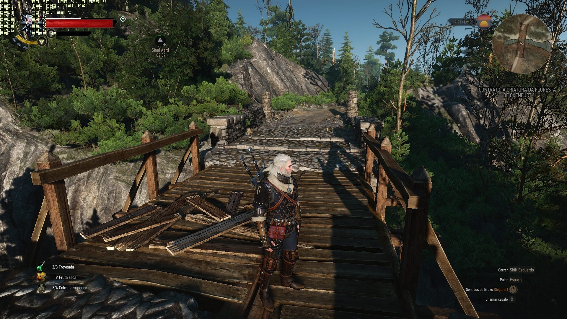

12 minutos atrás, Felipe2310 disse:
@Ne0n É isso o que você está pedindo? Estou usando o Crimson.
witcher3_2015_12_20_12_14_40_935.thumb.j
Isso, mas faltou a frequência do processador da VGA.
Pela imagem, o valor da frequência das memórias estão incorretos, está marcando 150Mhz. Esse é um valor para a placa em Stock. O valor correto deveria ser entre 1000-1500MHz.
Isso é um erro no gerenciamento de energia da placa. O problema está no novo Driver da AMD chamado Crimson. Como alternativa você poderá voltar para o ultimo Catalyst estável, talvez resolva seu problema.
Outra alternativa seria trocar os clock das memórias e do processador da VGA manualmente.
Coso opte por trocar os valores manualmente, por favor, baixe o programa GPU-Z nesse site: GPU-Z, abra-o, não é necessário instalar,  e em seguida poste a tela com as informações da sua placa.
Após isso lhe ensinarei como alterar os valores.
Esse Catalyst que você instalou é a versão BETA pré-Crimson. Experimente baixar esse aqui: Catalyst 15.7.1 Windows 8.1 64 que é o ultimo Catalyst estável. Desça a página e baixe o que tem escrito Catalyst 15.7.1
Baixe ele, e antes de instalar, passe o DDU e reinicie a máquina.
Volte aqui com os resultados.
