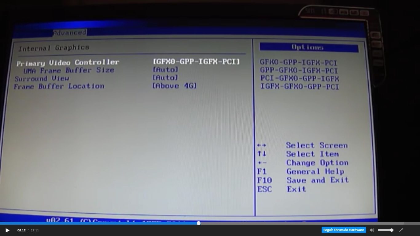

mas encontrei um video na net de um cara configurando a placa-mãe q tenho.
da uma sacada ai.
@eduwarfare
retire a placa de video da sua placa-mãe e conecte o cabo de video na saida de video da sua placa-mãe.
já na bios, vai em ADVANCED/CHIPSET/INTERNAL GRAPHICS/PRIMARY VIDEO CONTROLLER e dê enter.
deixe do jeito que está na imagem, salve e desligue a maquina, pluga a placa de video e ligue a maquina, deve funcionar.

7 minutos atrás, eduwarfare disse:
@louissanabio tmb pensei nisso man, e testei as 4 opções, e o resultado foi o mesmo.
