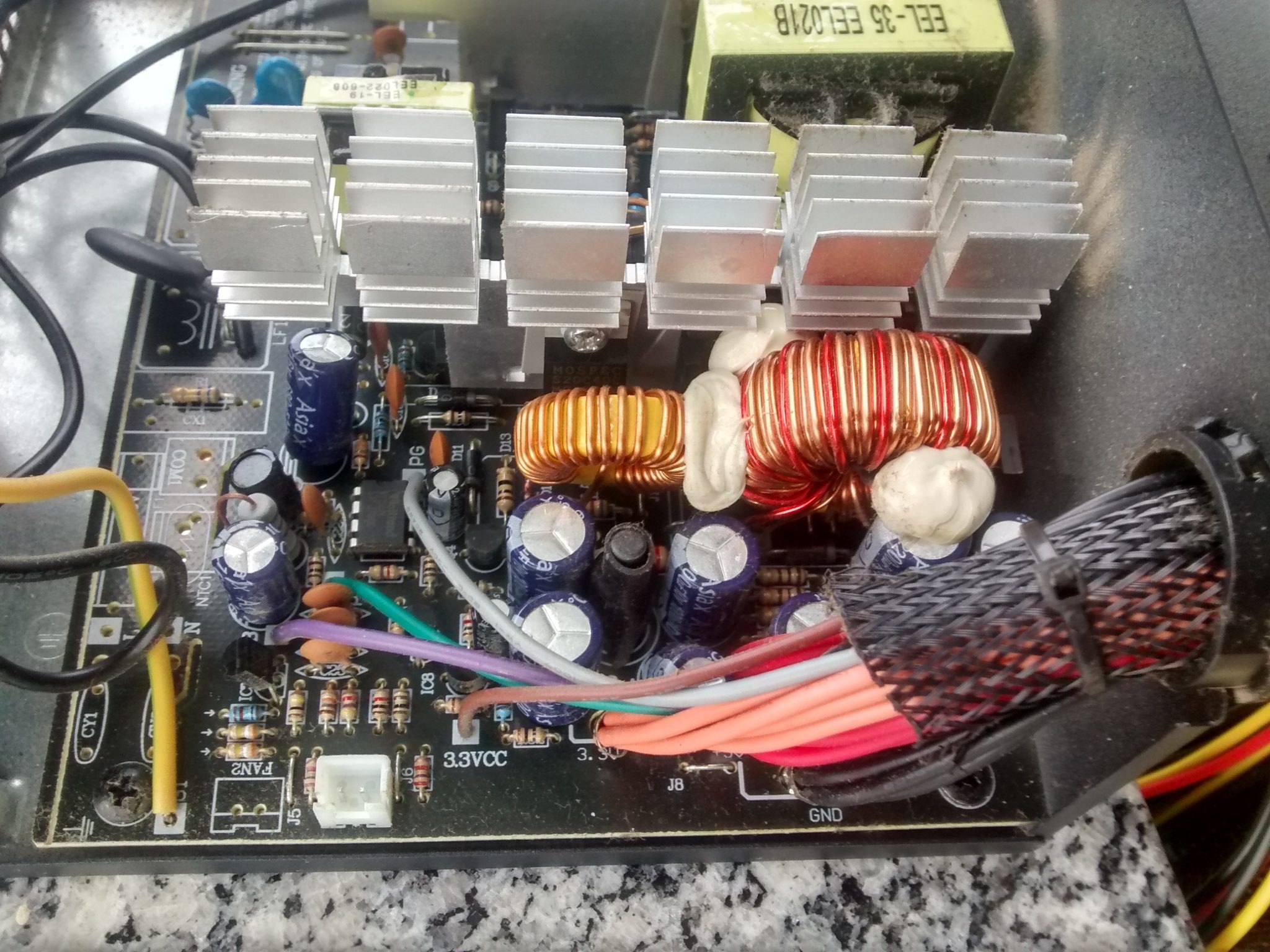

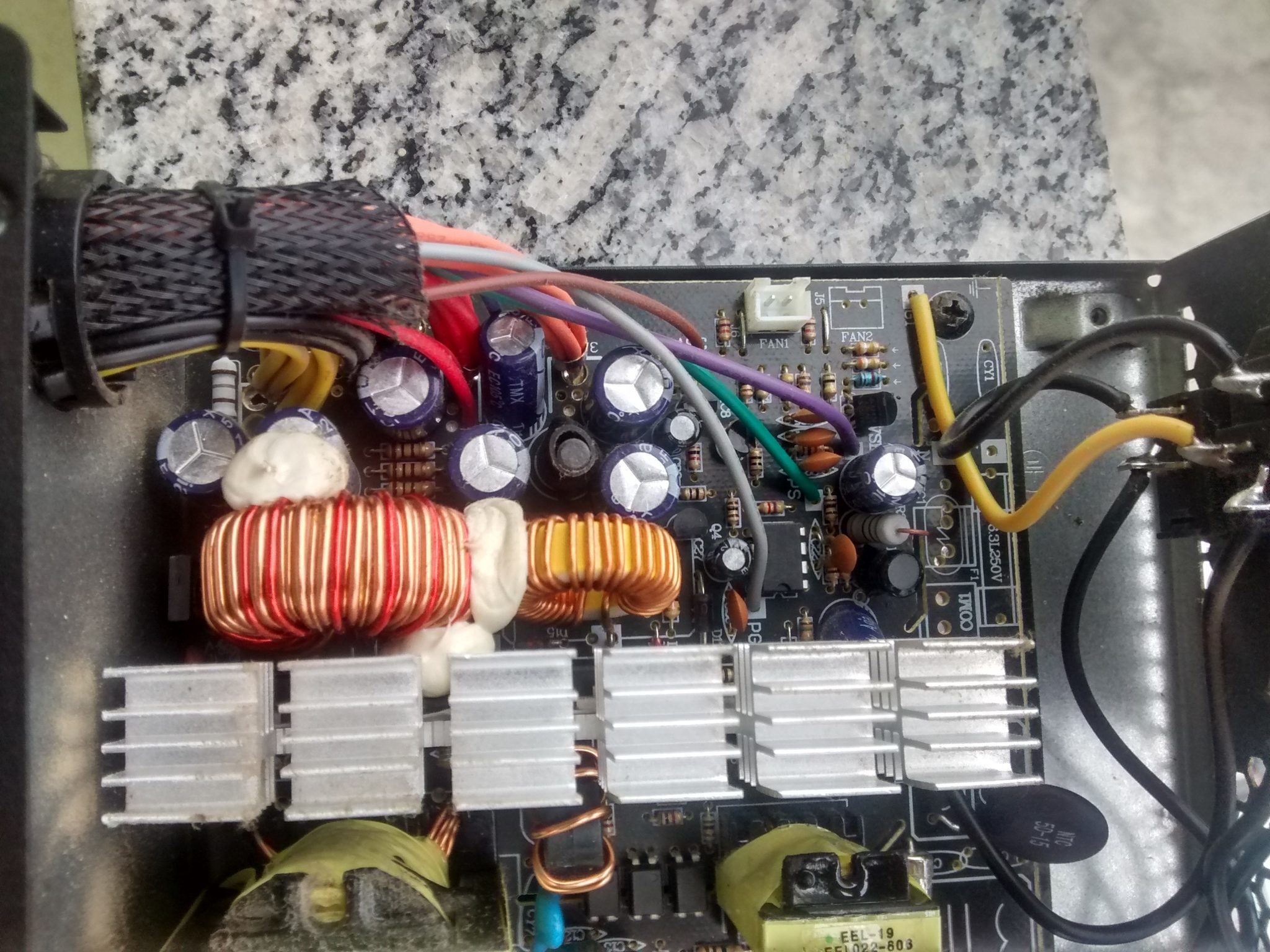

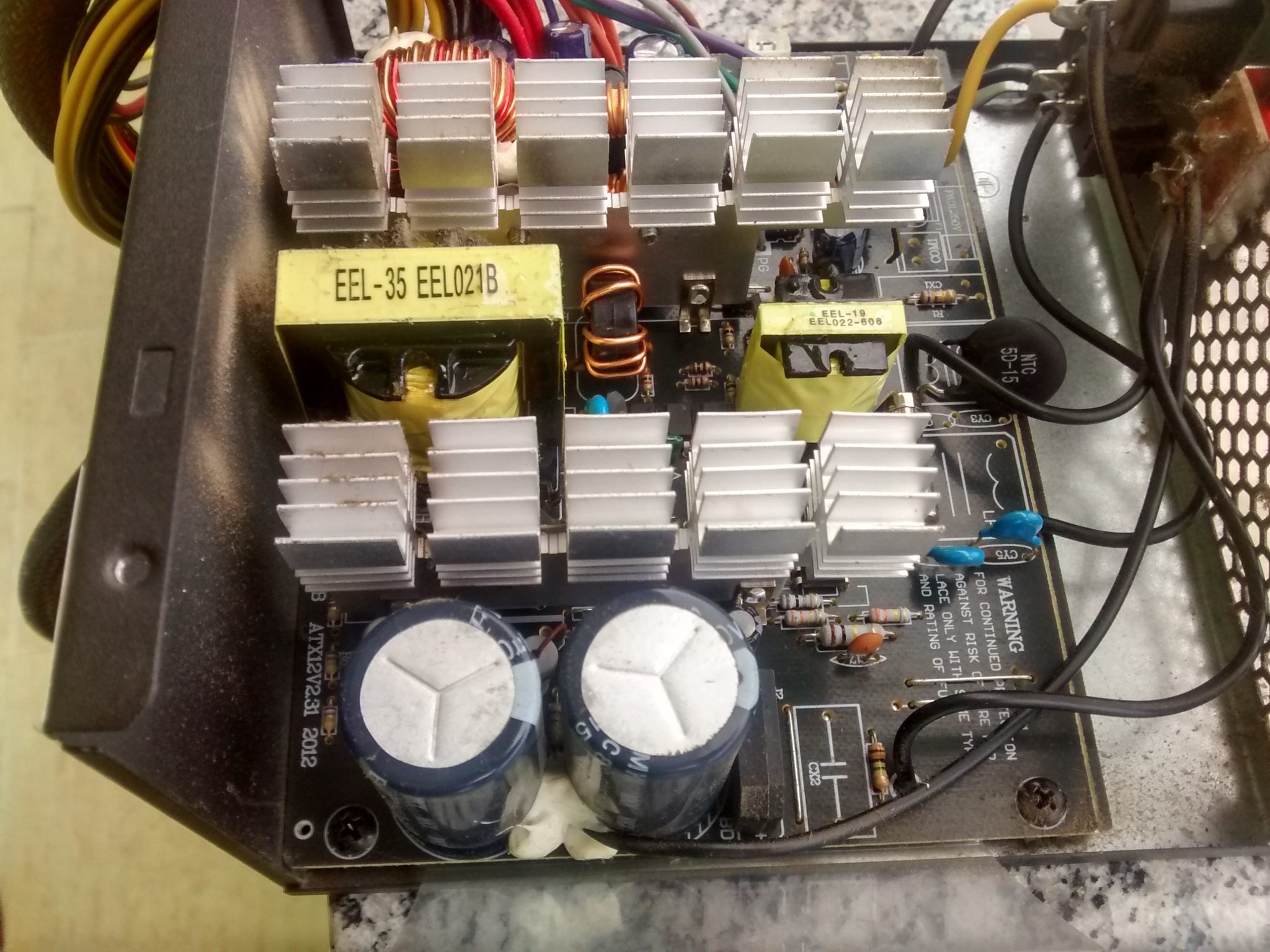

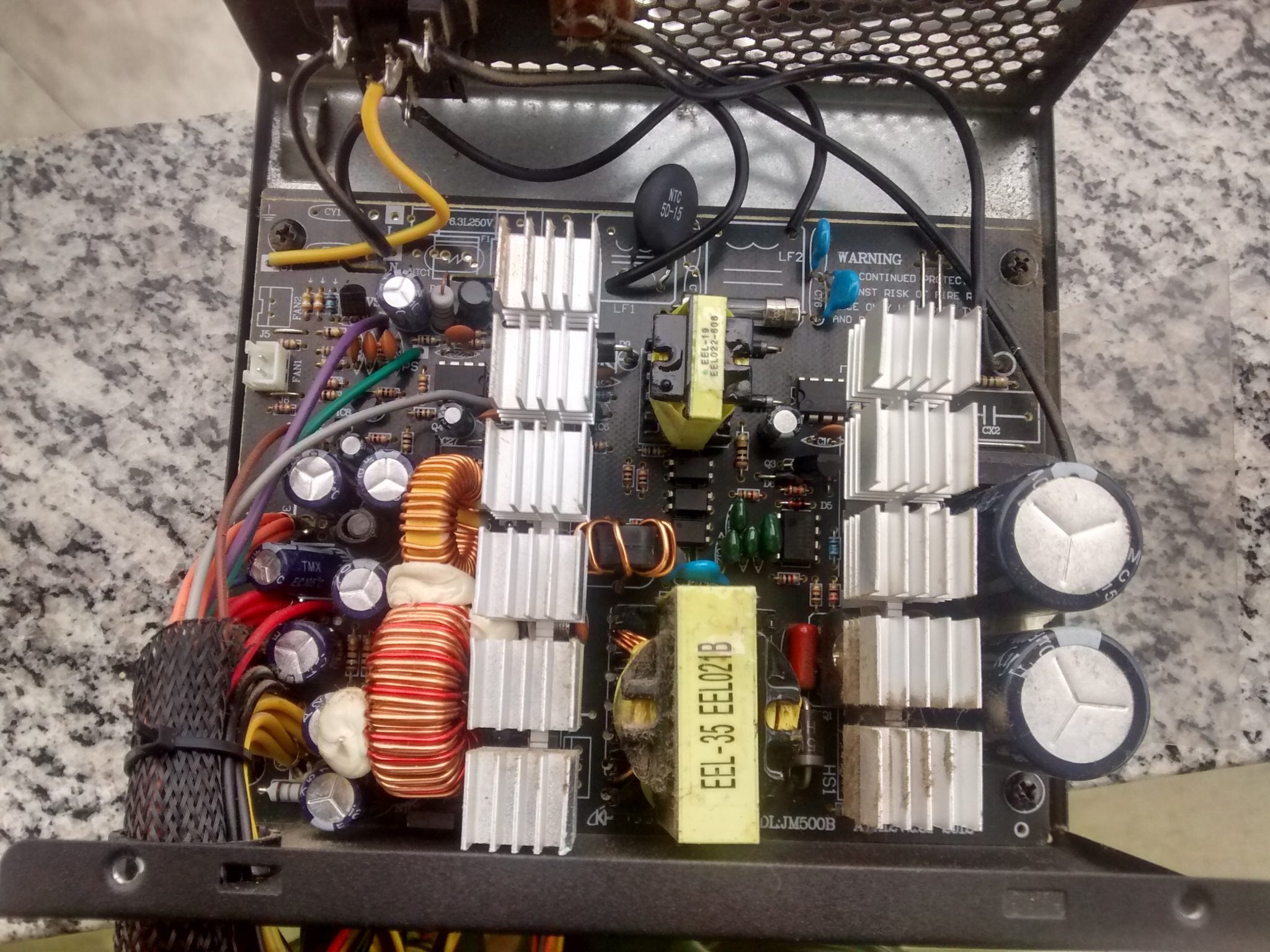

Como assim assovia????
Se bem que com um estágio de filtragem de transientes praticamente inexistente, com apenas 2 capacitores Y e o varistor (cadê as bobinas? Cadê os capacitores X????), não me surpreende nada esse tipo de coisa...
Vejo também que a ponte retificadora não tem dissipador de calor, um transformador pequeno (pelo menos a impressão que dá), capacitores de quinta categoria no secundário... Com isso é capaz não aguenta nenhuma configuração leve (é por isso que mesmo sem uma VGA off, é importante usar uma fonte minimamente decente).

Assobia mesmo cara, faz barulho... Sei lá o que é isso. Sinceramente nunca vi nada igual.
Foi exatamente o que eu fui descobrir quando abrir.
Eu nestes dias tenho lido bastante os arquivos e posts aqui do forum e deu curiosidade de abrir. Achei ela tão ridícula que não tive outra escolha a não ser de compartilhar.
Fujam dela...

@Inpott
Uma picaretagem sem proporções. Nem somando (e desconsiderando os limites combinados, o que não é correto) as correntes prometidas nas linhas de + 3,3 V, +5 V e +12 V conseguem chegar a esses 480 W que a etiqueta diz que essas três linhas em conjunto comportam. A linha de +3,3 V comporta 92,4 W, a de +5 V, 150 W, e a de +12 V, ridículos 168 W.
O mesmo vale para as linhas de -12 V e +5 VSB, aliás, nem sei de onde tiraram essa ideia de somar as potências dessas linhas em específico, isso não tem cabimento algum...
Bem-vindo à potência surreal... hahahahahaha...
Muita preocupação com a estética da fonte, fazem pintura bonitinha, botam até malha de nylon no cabo da placa-mãe, mas não se dão nem ao trabalho de colocar um estágio de filtragem de transientes decente...
@ignacho
Malditos chineses!
De fato já havia somado os valores e achei 14A para 12V ridículo, mas já tinha passado o tempo para troca.
Eu admito que fui inconsciente na hora da compra e simplesmente não me preocupei tanto com a qualidade da fonte. Como estava muito tempo longe dos hardwares, simplesmente não dei atenção a algo tão importante.
@Inpott
Para uma configuração que demanda menos de 200 W no total, não deveria ser um problema tão grande assim, uma configuração dessa não deve demandar todos os 14 A que teoricamente estão lá...
Dadas as origens obscuras da fonte, é complicado dizer o quanto dá para confiar na etiqueta em questão, mas olhando só pelo ponto de vista da regulação de tensão (a qual pode ser facilmente medida com um multímetro), mesmo demandando só os 14 A que a fonte promete, ainda existe um risco considerável dessa fonte não ser capaz de fornecer esses 14 A respeitando os limites de tensão, em especial das linhas de +12 e +5 V.
Um detalhe dessas fontes antigas é que elas foram concebidas para receber uma maior carga na linha de +5 V. A questão é que a demanda dessa linha caiu com a vinda do ATX 2.0. Como essas fontes não têm preparo para trabalhar com uma carga mais baixa na linha de +5 V, existe risco de ocorrer uma sobretensão nessa linha ou então uma subtensão na de +12 V. Lembrando que a especificação ATX permite uma variação máxima de 5% para mais ou para menos nos valores das tensões dessas linhas.
Bom, fora isso ainda tem esses capacitores de filtragem no secundário que são uma porcaria, então existe uma boa chance de ocorrer um ripple alto, acima do permitido. Então, mesmo que alguém pega e meça com um multímetro e veja que está tudo OK com as tensões, não significa que realmente esteja tudo bem. Ripple fora dos limites é uma bela ameaça.
Muita gente, até mesmo aqui, acha que não existe problema em usar fonte genérica com PCs básicos sem VGA dedicada. Pois por conta desses motivos listados, eu acho que tem sim. O problema é que se já é difícil fazer alguém gastar 200 reais em uma fonte quando tem um PC com uma VGA dedicada, imagine então quando é um mero Pentium ou Celeron da vida...
O outro ponto chato disso é que infelizmente carecemos de boas opções de fonte na faixa dos 250-300 W... Aqui no Brasil, quem quiser uma fonte decente para um PC de entrada, vai ter que se contentar em levar uma de 400 W, ou até mesmo 430 ou 450... =/
