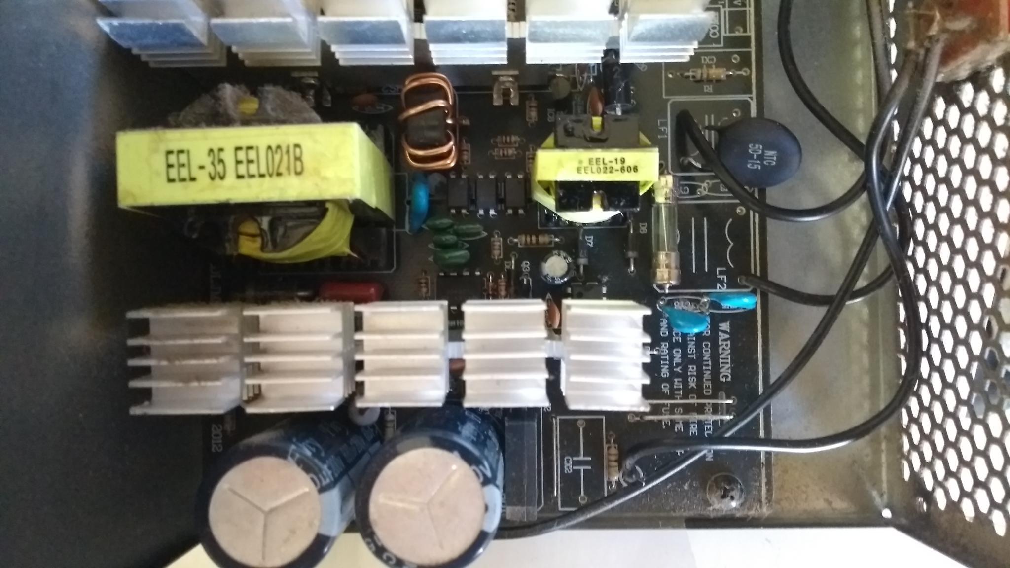

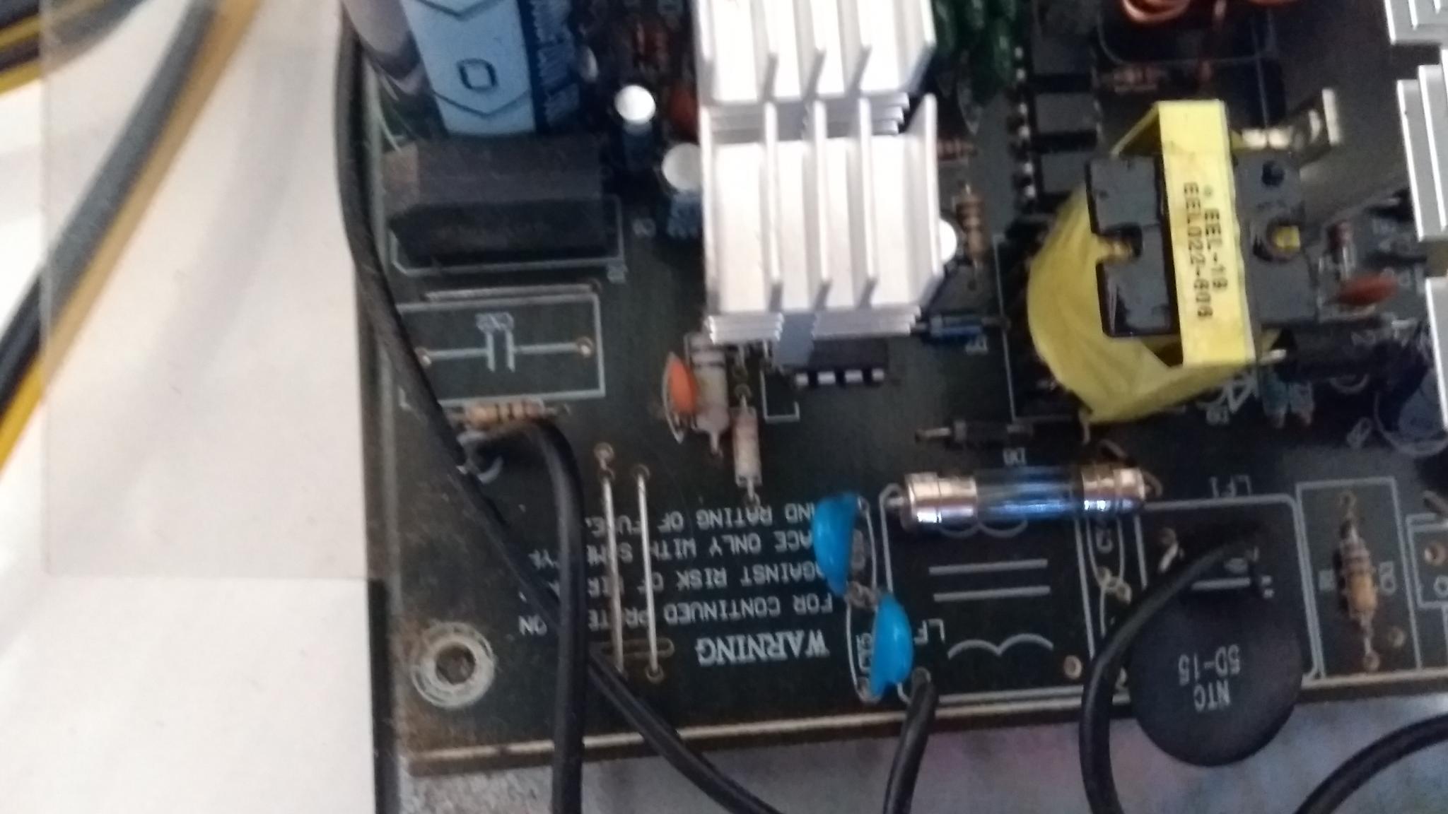

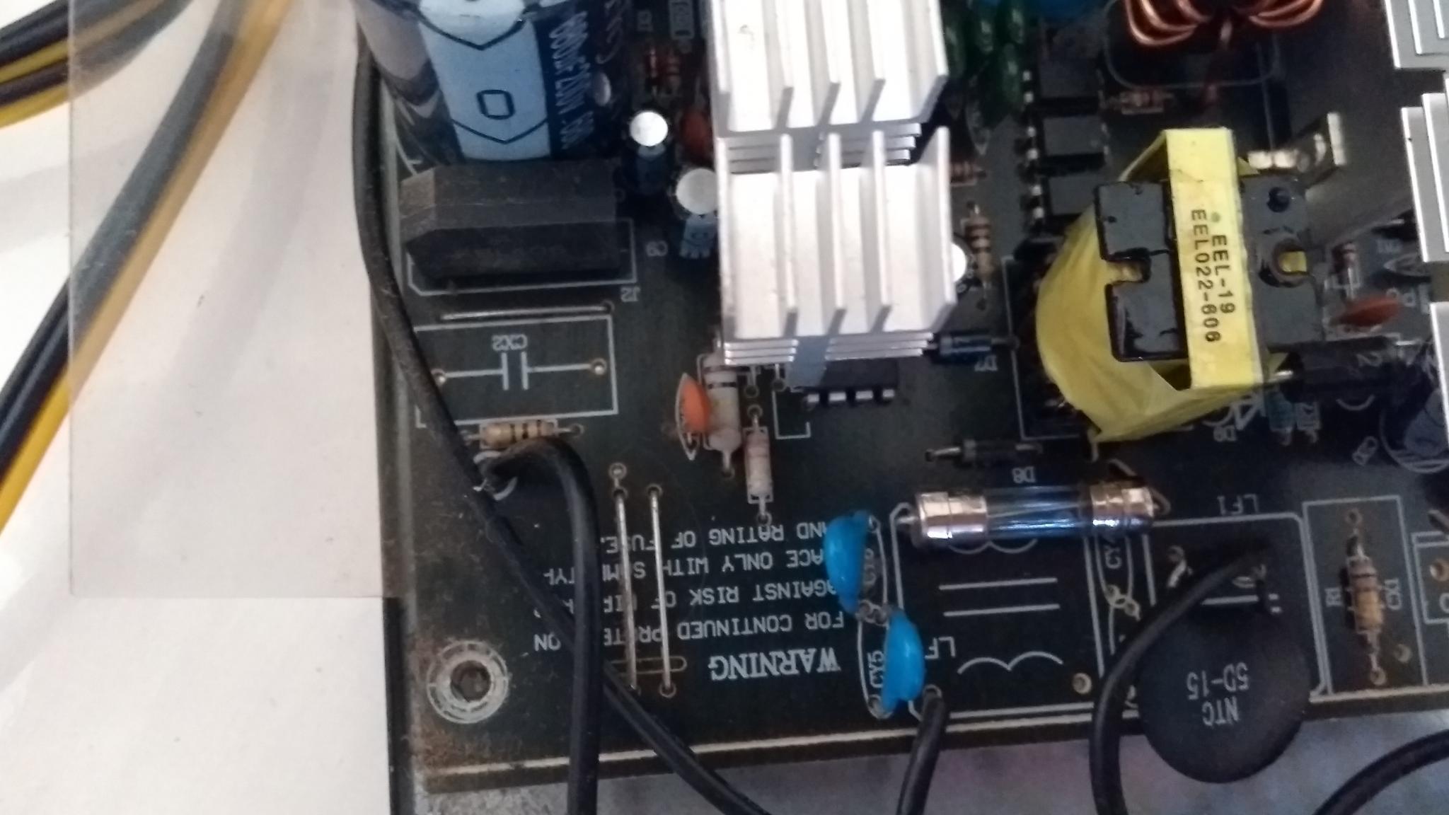

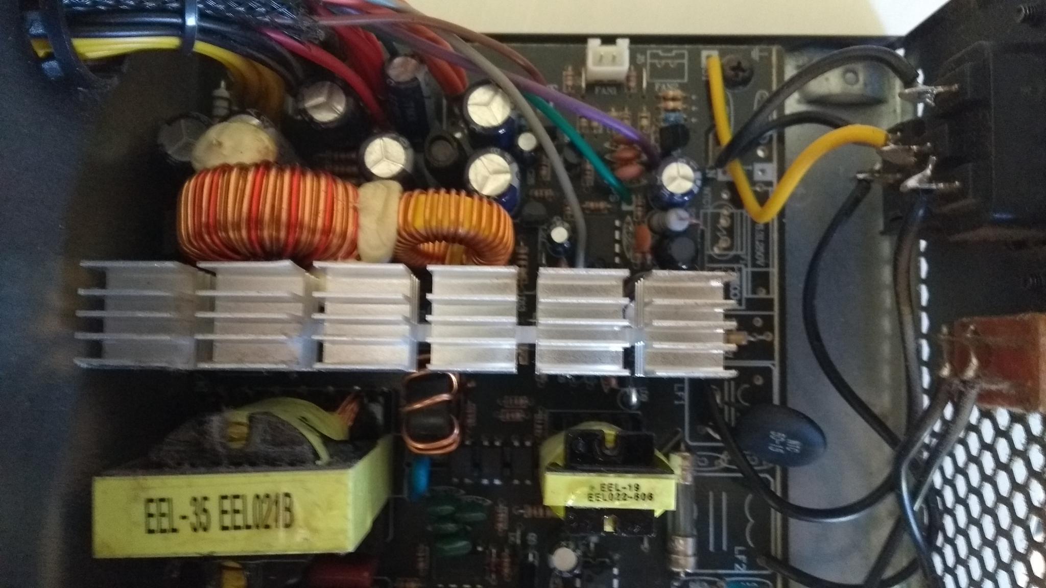

LF1 e LF2, de line filter, simplesmente foram suprimidos e com isso a fonte deve gerar um ruído elétrico para cima de sua rede do tamanho de um trem..

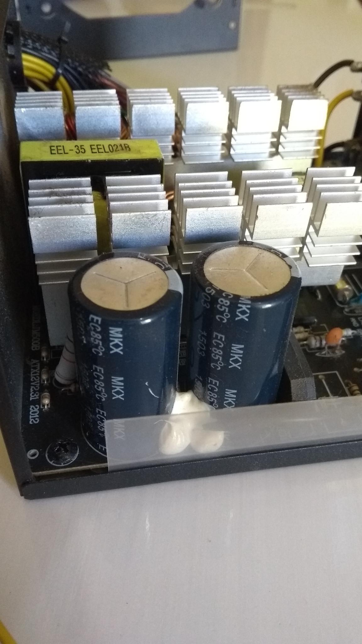

Dois capacitores eletrolítico na entrada mostram que de modo nenhum ela possui PFC, nem ativo nem passivo..
Pena que, em função do ângulo da foto, não dá de ver nem o valor da capacitância em uF, nem da isolação em Volts desses capacitores.

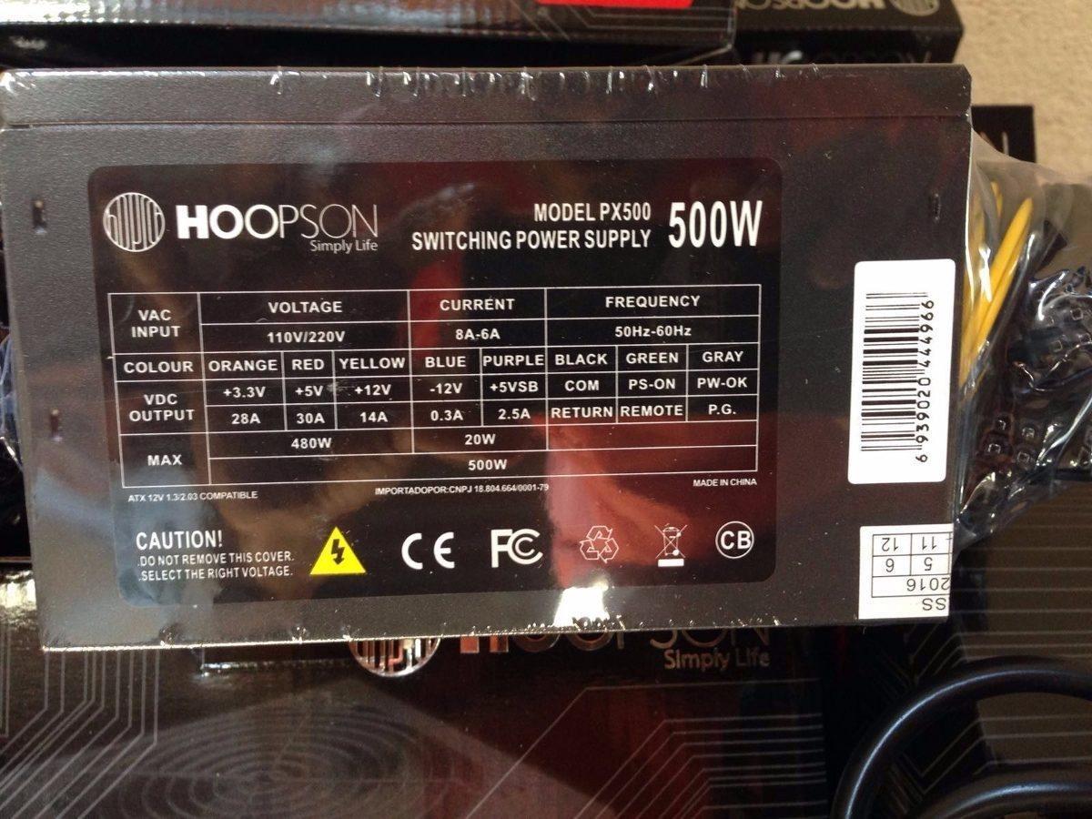

Note que qualquer fonte moderna será capaz de entregar a corrente x a tensão, da linha de 12 Volts, somados a 40 Watts das linhas de baixa tensão somadas, independentemente de mais nada.. No caso das fonte 12 x 14 = 168 + 40 Watts = 208 Watts. Essa é a maior capacidade útil que ela pode entregar a um PC moderno..
Maior potência nas linhas de baixa tensão impossível pois um PC tipicamente não pede. Maior potência na linha de 12 Volts, impossível a fonte não tolera..
Nada mais a dizer...
Promete 500 Watts mas será capaz de entregar somente até 208 Watts...  se conseguir..
Em 06/09/2017 às 01:59, faller disse:

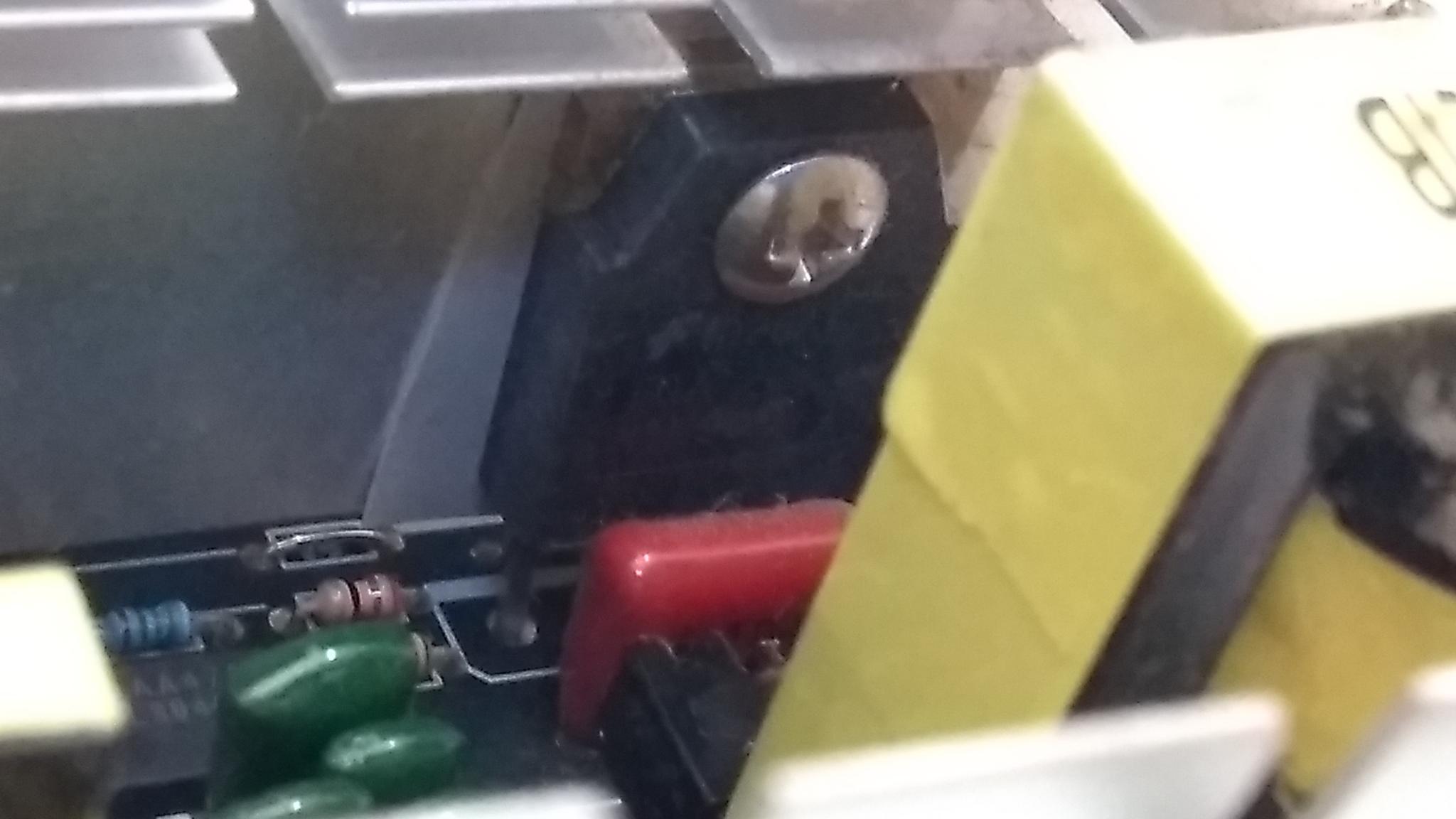

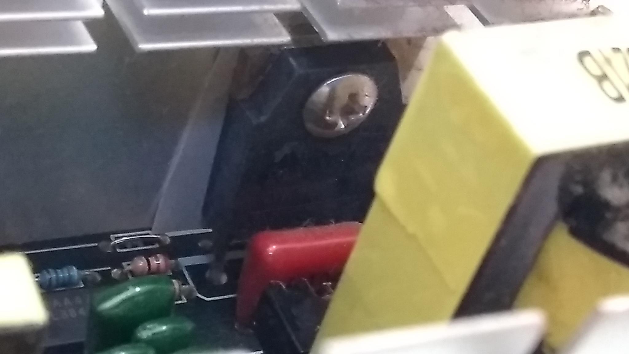

Vou providenciar tais fotos, peço desculpas pelo angulo ruim mas quando fui tirar as fotos tive um contratempo e acabei fazendo "rapidinho".
De qualquer maneira já dá pra ver que é de baixa qualidade. Tentarei focar nos capacitores do secundário também.
