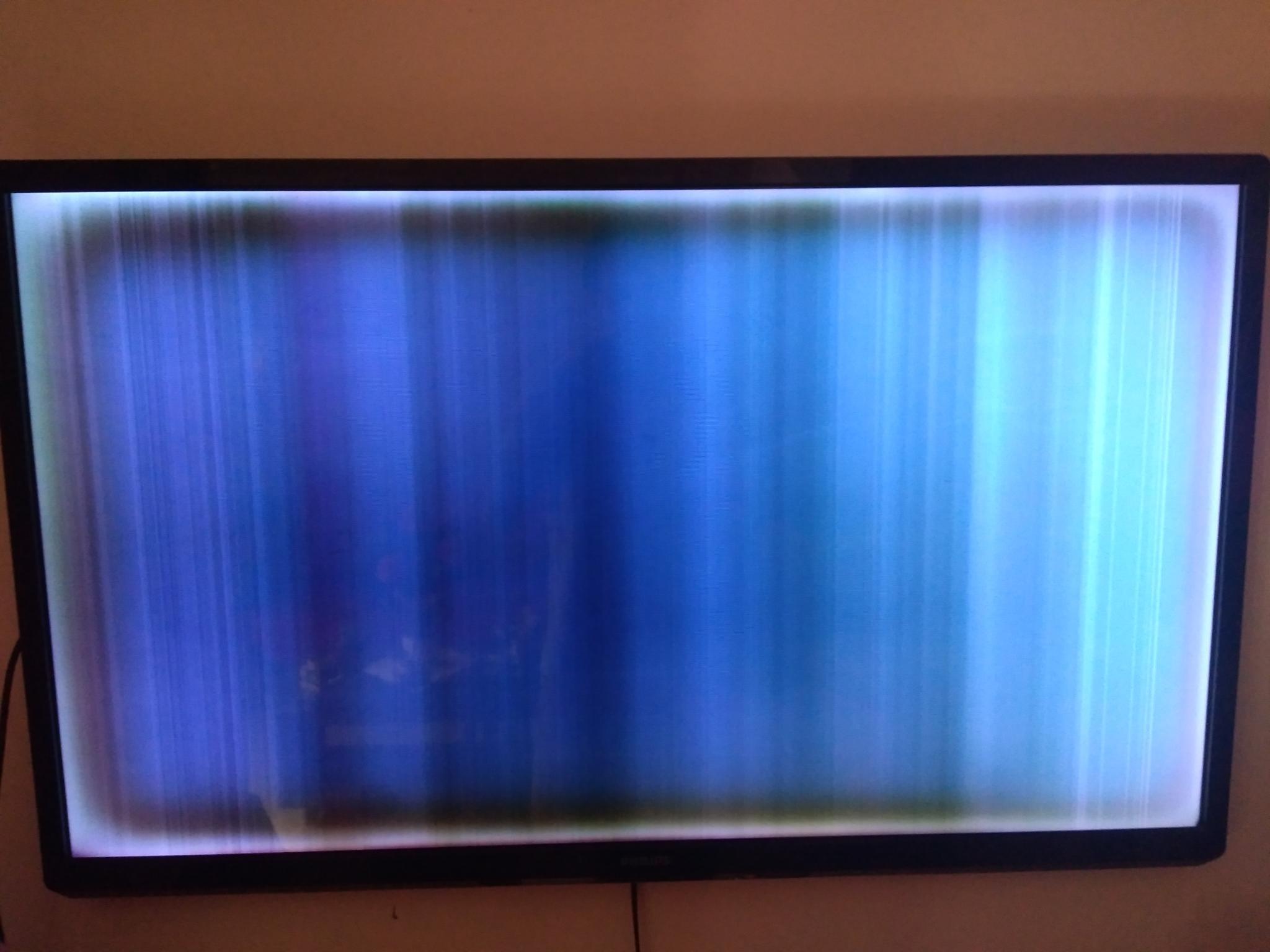

11 horas atrás, Alan Aires disse:
Bom dia ! De ontem para hj minha TV  Smart Philips pareceu várias linhas pretas na tela o que pode ser?
poderia tirar outra foto, num angulo mais aberto para ver a tela toda?
Bom, mesmo com o televisor fora da garantia não custa nada dar uma ligada na central de relacionamento do fabricante para ver se ele pode lhe prestar assistência.
Nao é muito comum ver algumas excessões, mas também não custa tentar.
bom, em relação ao sintomas que seu televisor vem apresentando, o defeito pode se concentrar em qualquer das placas, t-con e/ ou principal, seus cabos flats e inclusive o próprio display.
O Display é a parte mais complicada do negócio porque é um componente importado muito caro. Chegando na maioria dos casos, a inviabilizar  o reparo. Mas estamos falando de peças novas, com sorte, podes encontra-lo usado nas oficinas técnicas com um preço mais em conta.
Mas a minha recomendação principal é que ligue primeiro para o SAC do fabricante, e se não tiver jeito mesmo, então você toma outras providências: assime os riscos e conserta você mesmo ou paga para consertar.
