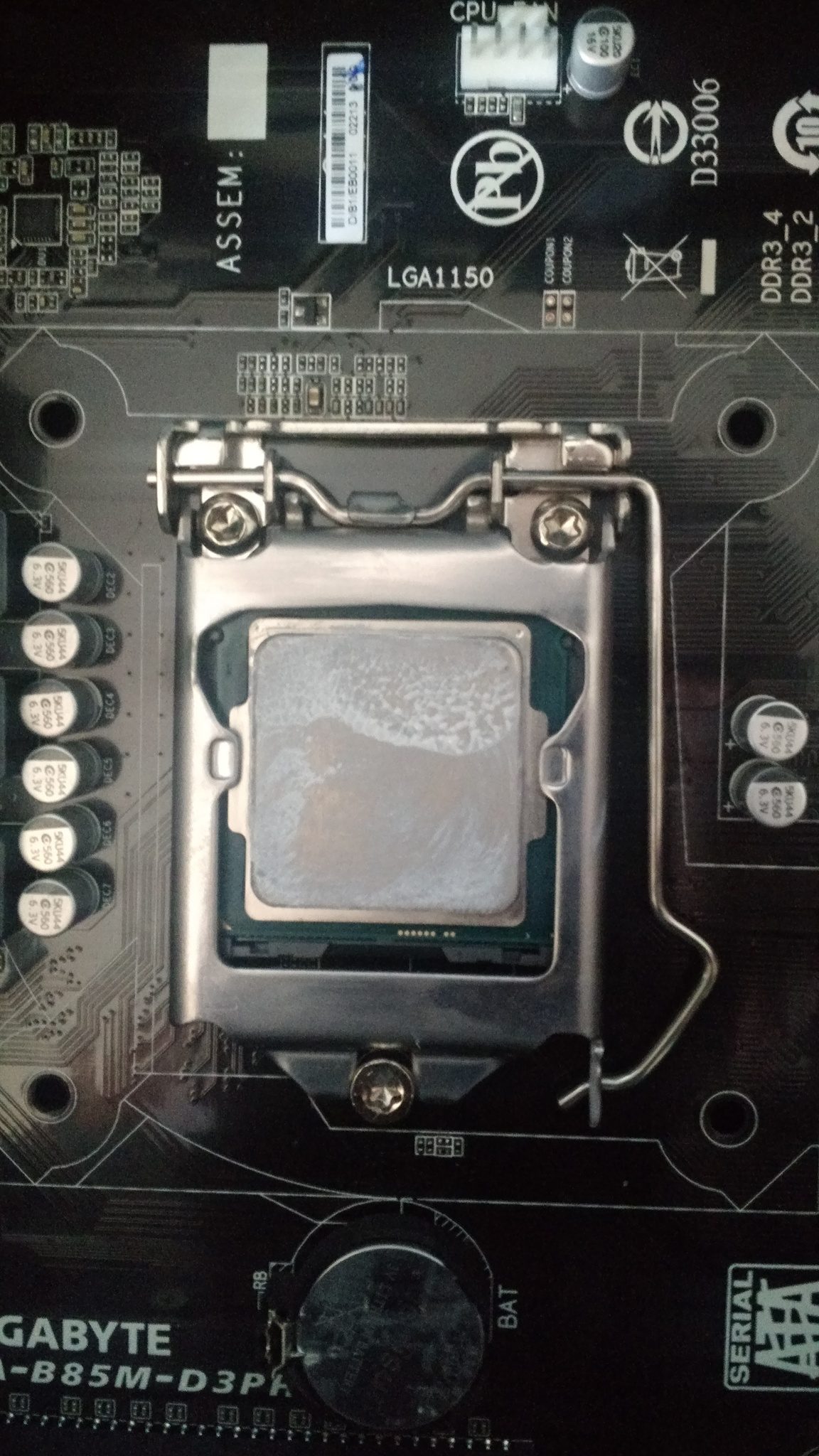

@Hernane Flávio Sobre a Intel e as temperaturas, o Tcase do i3-4160 é 72ºC. Temperatura oficial do site Intel. O Tcase é sempre mais baixo do que o core temp, então não tem problema chegar a 70ºC. O ideal é manter abaixo de 65ºC.
Mas como estamos no inverno, você provavelmente terá problemas no verão. Qual é a sua configuração completa?
Você poderia comprar uma pasta térmica de qualidade, mas se é para gastar 50 reais de pasta e frete, melhor comprar um cooler se você tiver condições, porque o cooler box é bem limitado e às vezes você gasta mais do que o valor de um cooler novo para otimizar a refrigeração do gabinete. O Gammaxx 200T é uma opção melhor. Acho que os dois (K Z2) não vem com tubo de pasta, só a pasta pré-aplicada, mas eu levaria o Gammaxx de qualquer forma.
Qual é o seu gabinete? Se o exaustor de trás não for muito forte, melhor colocar o fan de cima para fora, como exaustor.
  • Coordenador
@Hernane Flávio O cooler box não é bom mesmo, mas creio que essas temperaturas ainda estão mais altas que o que deveriam. Estamos falando de um Core i3 e o jogo em questão não é pesado.
Faça a troca da pasta térmica e verifique o encaixe do cooler.
