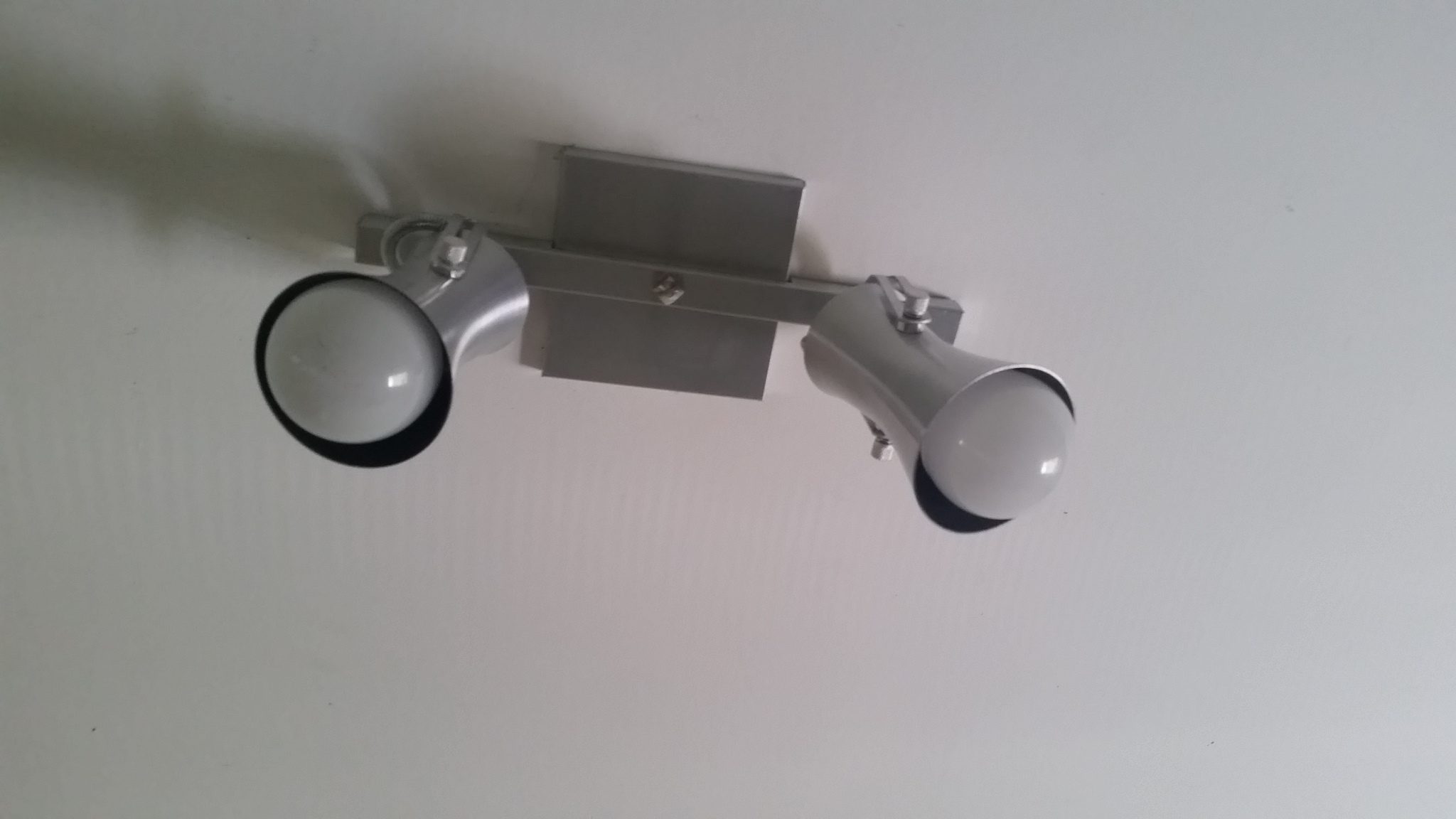

Comprei um spot com duas lampadas led, coloquei, ficou bom, mais cada tanto uma delas pisca e depois apaga e depois liga novamente. Alguém sabe como solucionar?

fale + sobre estas lâmpadas. Se o intervalo é regular, se todas fazem isso, se são fonte em comum ou uma pra cada, quantos V W elas são e a maior quantidade de etc eletro-técnica que você conseguir. Talvez sejam pisca-pisca mesmo.
O intervalo é a cada 5 minutos mais o menos ela pisca uma vez, é apaga por uns minutos em mais o menos em cada 15 minutos. Quando apaga, em 5 minutos ela volta a acender. As lâmpadas são as duas de 10w da marca Golden. (Somente a lâmpada que pisca é a que apaga e acende sozinha)

Mais ela não pisca si fica sozinha. Somente pisca quando coloco em um spot de 2 lãmpadas.
É uma fonte pras duas? Pode ser que não esteja suprindo. É bivolt? Tente ligar em 220.
É uma fonte pra cada? deixe os fios em fase, ou seja inverta o de uma
Esta muito perto uma da outra? e é uma fonte pra cada? distancie-as só pra teste.
Também experimente inverter os fios ac : simplesmente tire o plug da tomada e inverta. Ah o terra não deixa. Eis uma luz... verifique se o terra está presente e bom.

É uma fonte pras duas. É bivolt, está invertido os cabos, se inverto os cabos aí não funciona uma lâmpada.
Desculpe mas supus erroneamente um mínimo conhecimento de elétrica. Era pra inverter só na parte AC,  o lado que vai na tomada, rede e etc. Não inverta a DC ou seja, a saída pros leds ok?. Deixe como tava e veja as outras opções. Também verifique se tem algo quente. Pode ser que a fonte ("reator", driver dos leds) foi feita pra uma lampada e colocaram duas. Claro, não descarte problema e com n.f. em mãos, acione seus direitos de troca

Pode ser calor excessivo. Para dirimir essa dúvida arrume um modo de testar essa lâmpada que apaga de vez em quando fora do spot, só para teste. Se ela não apresentar o problema, ligada desse modo, certamente o problema é sobreaquecimento em seu circuito eletrônico.  Se for aproveite essa lâmpada em um local aonde ela seja capaz de arrefecer-se melhor que num spot fechado e em seu lugar coloque outra..
E lembre-se, não vale a pen a poupar na compra desse tipo de lâmpada. Compre com segurança adote marcas tradicionais e sérias..
Os contatos dentro do bocal do spot estão bons? oxidados?
Ou por acaso eles tem  furo central menor que o biquinho de baixo da lampada (já peguei coisa deste tipo)
Recentemente tive problemas com lâmpadas LED e no meu caso era interruptor ruim e ligação do fio da lâmpada ruim na conexão com o fio mestre.
