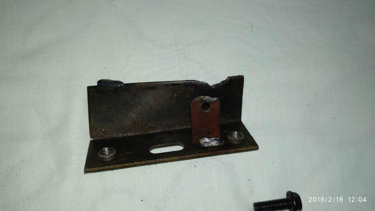

Após quase 2 anos, hoje venho aqui deixar meu relato sobre a cadeira RIVATTI PRO GAMER V2.
No começo confesso que achei o produto de boa qualidade, mas realmente precisamos de tempo para avaliar melhor a qualidade do produto. Com aproximadamente 8 meses, apareceu o primeiro problema, o acento tem uma base de ferro retangular, como um "caibro", embaixo onde é parafusado na base do pistão(base com 4 pontos parafusados no acento), a solda das laterais simplesmente quebrou, em contato com o suporte, após uma longa conversa e burocracia, me enviaram um acento, pistão e base para a troca e solução do problema. E agora mais recentemente notei o encosto balançando fora do normal onde fica a regulagem de angulo da cadeira. quando desmontei e abri o ziper, foi fácil notar mais uma solda quebrada junto a base onde fixa no acento, tipo uma dobradiça, e a mesma ainda estava se abrindo, realmente me surpreendeu muito, com menos de 2 anos, um produto de quase R$ 1.000,00, apresenta falhas de segurança nessas soldas. Sempre tive cuidado com tudo que compro, e com essa cadeira não foi diferente, sempre utilizei da maneira correta e utilizava muito ela em uns 40º-45º para assistir alguma coisa, já que ela praticamente vira uma cama a 170º.
Em anexo as últimas imagens da parte do encosto onde a solda quebrou. estou a mais de mês sem utilizá-la, pois me mudei e meu computador ainda estava na outra casa, somente agora que peguei o computador consegui verificar o problema de fato.
Minhas considerações finais, a cadeira de certa forma atende mas não vale o preço pelas falhas de segurança em soldas, isso mostra que as soldas são de baixa qualidade, não suportando o peso informado no produto(150kg), fora o fator de segurança que existe. Então, sim, hoje me arrependo em 50% de ter comprado o produto, mas foi o risco que decidi tomar, e hoje não recomendo.

O problema aí nem é peso (eu acho) kk, pois peso peso 68Kg e tenho a essa cadeira Pro Gamer da Rivatti. Aconteceu exatamente a mesma coisa, os braços já estão molengos, soldas quebradas,
assento caindo, espuma do apoio das costas afundou..
Definitivamente só recomendaria pra alguém que fosse usar a cadeira por 3 meses.
Meu irmão tem uma DT3, do modelo mais barato, compramos quase juntos.. ele ainda tem cadeira, eu não...
