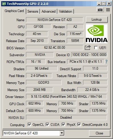

Estou com a gt420 da Pcyes de um amigo que me pediu para tentar fazê-la funcionar, Já testei com tantas versões de driver que não tem mais o que eu possa fazer, essa placa não roda no Windows 10 mais recente, os ditos drivers "compatíveis" instalam mas ao reiniciar a tela fica preta apenas com o mouse aparecendo, mesmo limpando com o DDU e instalando outro driver dar na mesma, já testei em 3 Pcs diferentes de várias formas já atualizei BIOS de um deles e nada só resta alguém tentar criar uma VBIOS modificada que possa resolver o problema dessa placa nem que seja na base da gambiarra, se a empresa chinesa que criou essa aberração conseguiu criar um mod BIOS para por na placa alguém certamente também consegue criar um para que possa atualiza-la.
  • 6 meses depois...
Em 21/07/2017 às 17:11, Pedrobbn disse:
Galera, estou com muitos problemas envolvendo essa placa que comprei faz uma semana.
https://www.kabum.com.br/produto/90679/placa-de-video-vga-nvidia-pcyes-geforce-gt-420-2gb-ddr3-128bits-ps42012802d3
Ela só funciona com Drivers antigos (340.50 ou inferiores), e sempre que tento jogar algum jogo online ela da o erro "Driver windows kernel parou de funcionar e se recuperou com exito", quando tento atualizar pro driver atual (384.76 ou inferiores) o windows não reconhece a placa direito... Eu entro no gerenciador de dispositivos e ela está com o erro code 43 "O Windows interrompeu este dispositivo porque encontrou problemas.", é como se eu estivesse sem placa de vídeo.
Já tentei formatar e atualizar o driver com todas as versões do windows e não funciona, Rodei o DDU, atualizei e nada... Já tentei diminuir os clocks da placa com o MSI Afterburner e nada... Comprei a fonte nova e nada... Atualizei a BIOS da placa-mãe também. Só não consigo aumentar a tensão da placa porque a opção está travada. Já fiz todos os procedimentos pra resolver o erro do driver parou de funcionar que encontrei na net, nada resolveu... Me ajudem, por favor....
