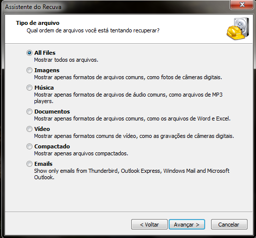

Abra o programa. É recomendável que seja como administrador. Você verá a tela inicial. Clique em "Avançar". Em seguida, o programa irá perguntar que tipo de arquivo você está tendo recuperar. Ele identifica conforme o formato. É interessante selecionar corretamente para ter precisão no que você quer e não recuperar arquivos quaisquer que não façam sentido:
Escolha o tipo de arquivo a ser recuperado. A opção "All Files" revela tudo o que for encontrado (até mesmo coisas nada a ver, como arquivos de instalação daquele jogo que você deletou há uns 5 anos, daí a importância de selecionar especificamente o que você quer encontrar). Clique em avançar.

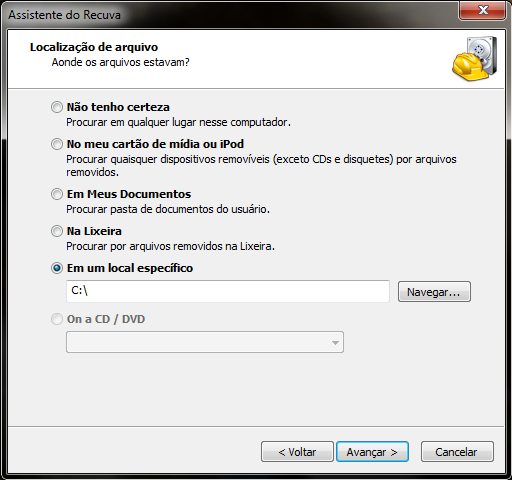

Em seguida, o programa irá perguntar onde procurar. Você deve selecionar o dispositivo ou local onde estava o material que você quer recuperar:
A opção "Em um local específico" te permite navegar livremente e selecionar uma pasta ou mesmo o disco inteiro. Tente ser o mais preciso possível, indicando o caminho mais próximo do que você quer recuperar (para evitar que o programa encontre coisas nada a ver e que você tenha que ficar filtrando mais para achar o que quer no meio dos arquivos recuperados). Clique em "Avançar".

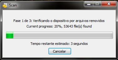

Passo 6: executar a varredura.
O programa irá executar a varredura. Aguarde o término:
Em discos, dispositivos ou mesmo pastas grandes, pode demorar um pouco. Daí a importância, novamente, de ter precisão nas opções selecionadas anteriormente.

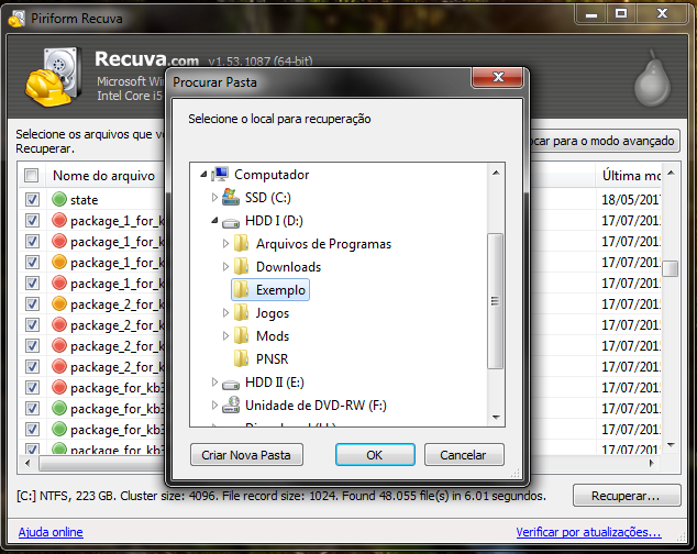

Passo 8: recuperar arquivos.
O programa pedirá para escolher um local para salvar o que for recuperado:
Atente-se para o tamanho dos arquivos ao selecionar. Selecione um local para salvar (em outro dispositivo ou pasta e não onde está o material a ser recuperado) e clique em "OK".

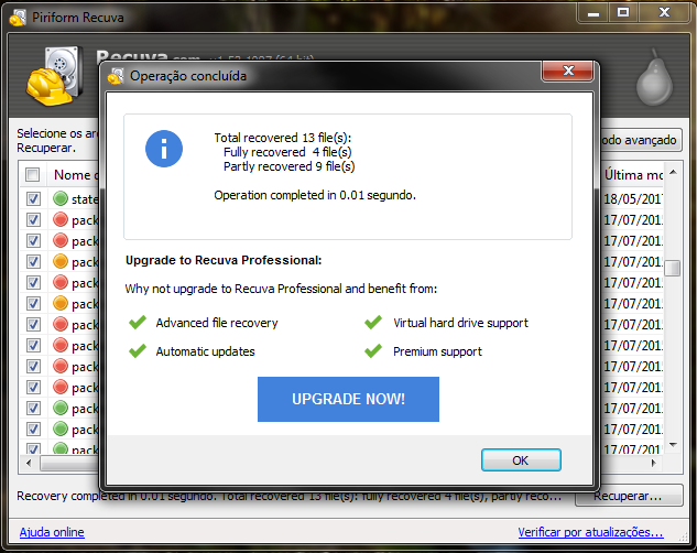

O programa irá executar a recuperação de arquivos (pode demorar, dependendo do tamanho, estado e quantidade de arquivos) e fornecerá estatísticas do que foi recuperado:
Clique em "OK" e verifique seus arquivos no local de salvamento. Pronto! Acalmou agora? Não deixe de comentar. :D
