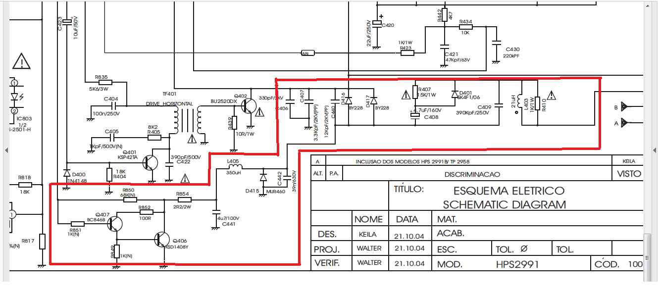

Olá, tenho uma TV de tubo CCE flat screen que esta com a imagem esticada ou larga, na imagem anexada é possível ver o "corte" no relógio, já tentei ajustar no menu da tv mas não achei, no menu do conversor não resolve, é possível resolver com ajustes internos? Obrigado.

Ok, Abaixo coloquei uma parte do esquema, e demarquei o circuito que é responsável pela largura da imagem, verifique todos componentes dentro da demarcação...
Os ajustes no modo de serviço não se alteram sozinhos, mas se todos componentes demarcados estiverem bons, pode tentar também o ajuste do modo de serviço!...
Qualquer dúvida estamos por aqui...
Desculpe a demora em responder. E desculpe se no início não falei que sou leigo em eletrônica, portanto o esquema enviado me deixou um pouco constrangido e totalmente "perdido"... Eu pensei que haveria algum tipo de botão dentro do gabinete da tv onde eu pudesse girar para corrigir a perda de imagens nas laterais. Eu tentei pelo controle remoto mas não tem opção de formato de tela...  Nesse caso se tiver que mexer nos circuitos internos é melhor procurar um técnico em eletrônica mais próximo não é mesmo? De toda forma fico muito agradecido pela atenção.
