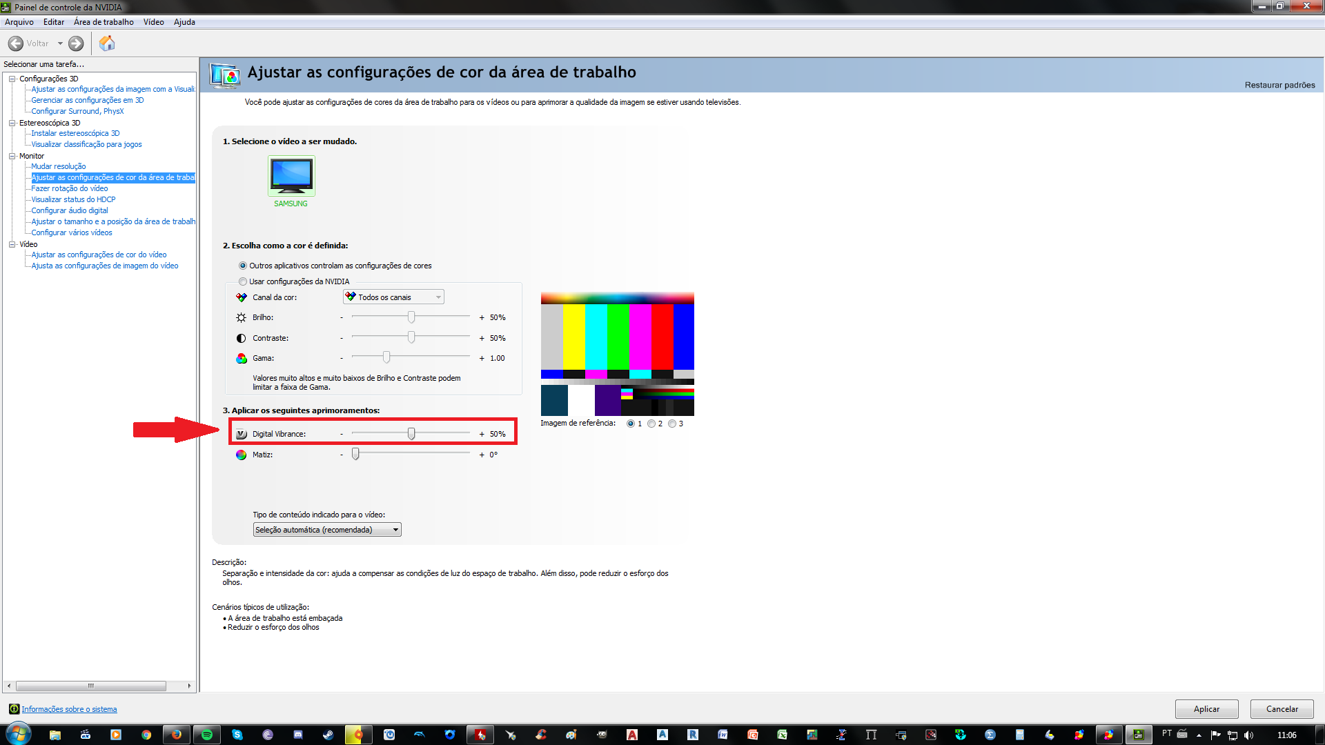

E aí, pessoal?
O objetivo deste tópico será discutir um mito muito difundido por aí: será que as placas de vídeo da AMD realmente mostram cores mais "vivas" e vibrantes que as da NVidia? Esse mito é real? Sim e não.
Primeiramente, sim, é relativamente comum que as placas da AMD mostrem cores aparentemente mais vibrantes que as placas da NVidia. E, o ponto realmente importante: isso não tem nada a ver com a arquitetura usada nas placas. É uma configuração de software. Enquanto a NVidia tem o costume de usar uma configuração mais neutra, a AMD tende a calibrar as placas para exibir cores mais vibrantes.
A forma de exibição das cores é absolutamente dependente da preferência pessoal. Contudo, parece ocorrer frequentemente a preferência pela configuração usada pela AMD. Alterar essa configuração não causa qualquer impacto na performance. Para configurar a exibição de cores de uma placa de vídeo NVidia, clique com o botão direito na área de trabalho e abra o Painel de Controle da NVidia. Dentro da aba "Monitor", clique em "Ajustar as configurações de cor da área de trabalho". Nesse menu você poderá alterar diversas definições do modo de exibição com relação às cores.
A configuração que nos interessa é "Digital Vibrance". Por padrão, esse valor é neutro, configurado para 50. Aumentar deixa as cores mais "vivas", mas se for demais a imagem começa a ficar borrada e muito artificial. Considero interessante manter esse valor no máximo em 75. Por outro lado, diminuir esse valor deixa as cores mais acinzentadas, mas com contornos mais definidos. Não esqueça de clicar em "Aplicar".

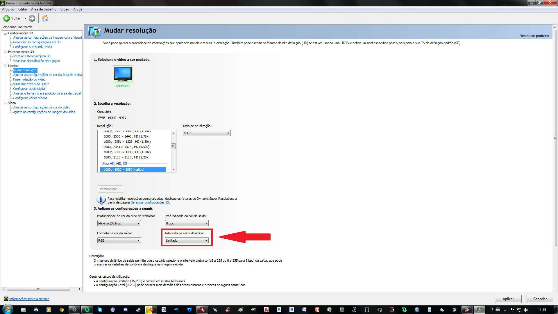

Adicionalmente, para quem usa monitor via cabo HDMI, outra configuração pode ser necessária. As placas são configuradas para interpretar que conexões HDMI significam que você usará uma TV, mas isso pode não ser verdade, já que há monitores com entrada HDMI. Se você tiver um monitor nessas condições, vá até a aba "Mudar resolução", em "Monitor", e altere o "Intervalo de saída dinâmica" para "Completo".
Nota: alguns televisores também podem trabalhar melhor no modo "Completo". Você pode fazer o teste para verificar como fica melhor.

Acabo mudando apenas o "Intervalo de saída dinâmica".. Pra mim, á é o suficiente, pra dar uma melhora visual..
Link para o post
  • Moderador
@Campstoledo Mas essa é uma configuração bem simples... Não é motivo para tomar sua preferência por uma ou outra fabricante. ;)
Link para o post

Em 12/10/2017 às 11:19, Foxwalt disse:
Somente HDMI por ser digital? DVI não?
Link para o post
  • Moderador
3 minutos atrás, Pietro Luigi disse:
DVI geralmente não, apenas HDMI. Isso porque as placas de vídeo da NVidia são, em geral, programadas para entender automaticamente que se está conectado via HDMI, então é uma televisão. O que nem sempre é o caso. ;)
Link para o post

O que mais sinto falta no padrão de imagem da Nvidia não é exatamente as cores, mas sim o acinzamento. Na minha experiência, aumentar o Digital Vibrance, sim, melhora a visão das cores, mas não no "visual" delas, pois chega ficar até irreal e saturado demais quando coloco em 60% (usando o conector DVI).
Depois mexi no gama diminuindo um pouco,  ficou um pouco melhor, porém devo ter esquecido algo pois quando iniciava algum jogo, a mudança não ocorria.
Então procurei alguma outra solução e achei um meio termo que me agradou muito. Aumentei o contraste pelo painel de controle e o preto ficou mais perto de ser preto e as cores ficaram mais visíveis sem estarem sendo saturadas. Contudo, aumentando o contraste eu tive que diminuir o brilho, já que havia aumentado a claridade de forma significante. Coloquei contraste em 60 e o brilho em 40 por enquanto.
Mas no final das contas pode ser tudo questão de gosto pessoal e costume, além também que o display do monitor influencia muito no resultado.
