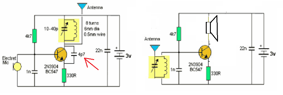

Pensando em tudo isso, venho aqui perguntar aos mais experientes qual é o circuito mais simples utilizando apenas os componentes simples como capacitor cerâmico, eletrolítico, resistor, diodo (se preciso), transistor e transdutor?
Pensando aqui, sozinho com meus botões, imagino que os circuitos sejam bem simples de se abstrair. Algo mais ou menos assim: Se quisermos enviar, devemos inverter o sentido das ações no circuito.. .assim, tendo como base o transmissor, substituo o microfone pelo circuito tanque que está no coletor do transistor e no lugar do tanque no coletor, coloco o transdutor (alto-falante).
Para que serve o capacitor de 4p7 apontado no desenho? sem ele, um transmissor poderia funcionar?
O capacitor serve pra fazer o circuito oscilar, em determinado momento ele coloca tensão positiva no emissor do transistor, isso faz com que o transistor entre em corte.
Esse circuito só serve pra ondas curtas no máximo, FM não dá, é outra pegada.

Massa o circuito... ele tem um LM386 que substitui os possíveis vários estágios de amplificação com transistores.
Estou com estas duvidas pois pelo que entendo, apenas o circuito ressonante seria o suficiente para receber o sinal. Como aprendido nos radios de galena.
Agora veja só: C3 e L1 como circuito ressonante estão em paralelo entre uma fonte (video de R6) e o emissor do T1. Qualquer oscilação deve refletir pela malha e chegar a base do T1. Até ai Ok! Mas não consigo explicar como esta forma possa ser a melhor forma de amplificar o sinal, sendo que se eu quero o máximo de ganho qualquer sinal que deve ser amplificado para o melhor ganho deveria estar bem mais perto da base. Assim, por que C3 e L1 no lugar de R2 não provocaria uma melhora da recepção?

@codigo rápido um rádio FM como o nome diz tem a FREQUÊNCIA modulada e para se ter uma frequência é preciso de um oscilador, é exatamente por isso que o circuito tanque é ligado no coletor do transistor, e não na base.
Dessa forma a bobina oscila, mas ao mesmo tempo recebe a interferência do transmissor que deve estar em mesma frequência. Assim cada vez que a frequência do transmissor é alterada pelo microfone a frequência do receptor altera de maneira igual, meio que interrompendo a oscilação em um curto espaço de tempo.
Aquela bobina junto ao emissor do transistor, elimina as altas frequências deixando passar somente o áudio.
Os estágio de amplificação foi necessário porque o autor do projeto preferiu ligar um alto-falante comum, ao invés do fone de cristal do rádio de galena.
Um receptor de FM nunca vai funcionar sem alimentação elétrica igual acontece no galena, pois precisa do circuito oscilador pra determinar a frequência que será modulada.

Sim. Isso é bem claro, mesmo em AM é necessário um oscilador. O circuito tanque. Isso é bem claro pra mim.
O que estou apanhando é nisso mesmo que citou acima: é necessário alimentação, pois a energia vinda de uma transmissão AM é suficiente pra excitar o circuito ressonante sem essa alimentação, enquanto que no FM, preciso de várias amplificações que exigem alimentação.
Nesse caso, o que tenho achado estranho é isso, a formação de um receptor FM (combinação tanque e transistor) é idêntica à de um transmissor! (combinação tanque - transistor - capacitor de 4p7) Isso é surpresa pra mim diante do conhecimento que tenho sobre o funcionamento (apenas) dos circuitos ressonantes.
Agora outra duvida que surgiu: O sinal que vem do microfone cria um sinal com frequência idêntica a do som. O sinal que entra no circuito vindo do mic tem variação na intensidade do sinal. Não na frequência. Se a frequência da transmissão muda com a redução da intensidade do sinal original, isso é FM. Mas se o que muda é a amplitude, então é AM. isso é característica do circuito ressonante combinado com o amplificador e não do sinal vindo do microfone.
39 minutos atrás, codigo rápido disse:
Aí entra outra coisa: o tamanho da bobina.
No AM ela é grande, tem fio suficiente pra gerar energia elétrica e acionar o fone de cristal ou excitar o amplificador.
No FM ela tem somente 4 voltas, não gera energia elétrica suficiente nem pra carregar o capacitor. Por isso precisa do transistor e da energia elétrica externa.
