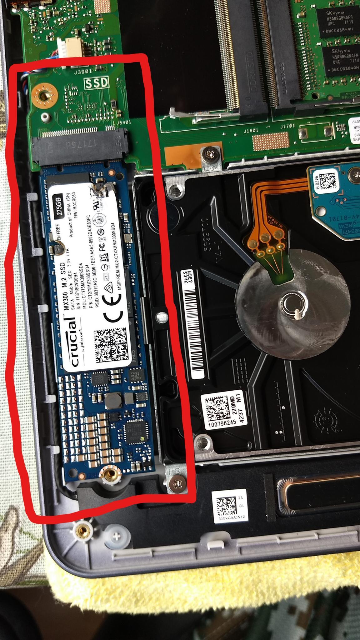

Dito e feito, abri o note para ter certeza e encontrei o slot para SSD lá. Comprei um SSD Crucial de 275 Gb MX300 Sata .M2 2280SS. Segurei com as duas mão no chassi do meu gabinete do PC para eliminar a estática, desliguei o note, abri a parte debaixo, introduzi a plaquinha do SSD lá com o maior cuidado, fechei a tampa sem os parafusos (testar primeiro antes de parafusar) e liguei a máquina.
Pressionei F2 e entrei na BIOS, o SSD não foi reconhecido.

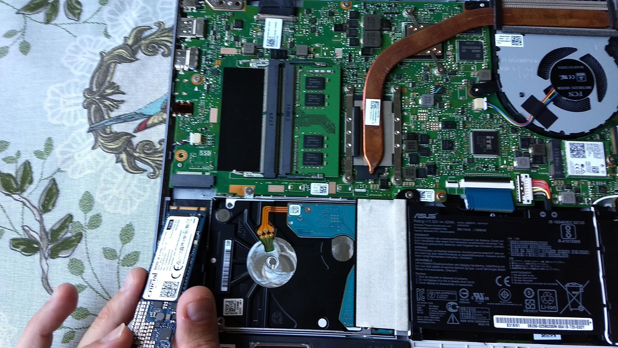

Desliguei a máquina, abri a tampa e subiu o cheiro de queimado. A plaquinha do SSD fritou!

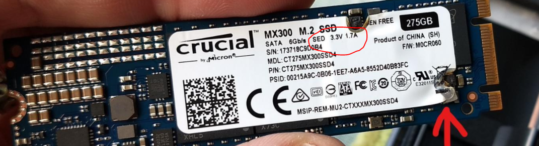

Antes de comprar este SSD eu pesquisei na gringa e vi que o padrão dele é exatamente o tipo que encaixa no slot. Vou colocar as fotos e o gráfico explicativo para vocês verem.
UPDATE 1: Descobri que este Slot é SSD .M2 PCIe NVMe Ready, ou seja, é híbrido. O que isso quer dizer? Que o Slot aceita um SSD .M Sata, porém para que ele também aceite um SSD .M2 PCIe, a Asus foi obrigada a deixar um limitador só do lado direito, pois se colocassem um limitador de cada lado, a memória PCIe não entraria, já que ela tem uma ranhura somente do lado direito. Efeito colateral: Você pode instalar uma memória SSD Sata de qualquer lado, o que pode ocasionar a queima caso seja do lado errado. No meu caso, em todos os tutoriais que eu vi na internet para outros modelos, mostrava o cara introduzindo a memória com os componentes (etiqueta branca) pra cima. Eu fui lá e espetei ela desse jeito e entrou. Contei os pinos e OK. Mas agora eu acho que eu deveria ter instalado ela com a etiqueta pra baixo e com a parte lisa pra cima. Para evitar esse problema, recomendo comprar um SSD .M2 PCI express que encaixa perfeitamente.
UPDATE 2: Descobri após vários testes que este notebook só aceita o SSD .M2 padrão SATA III e não o PCIe como havia sido informado inicialmente. Cuidado ao instalar, pois a etiqueta branca da memória deve ficar virada para baixo e a parte lisa da memória para cima. A instalação ao contrário ocasiona a queima do componente!

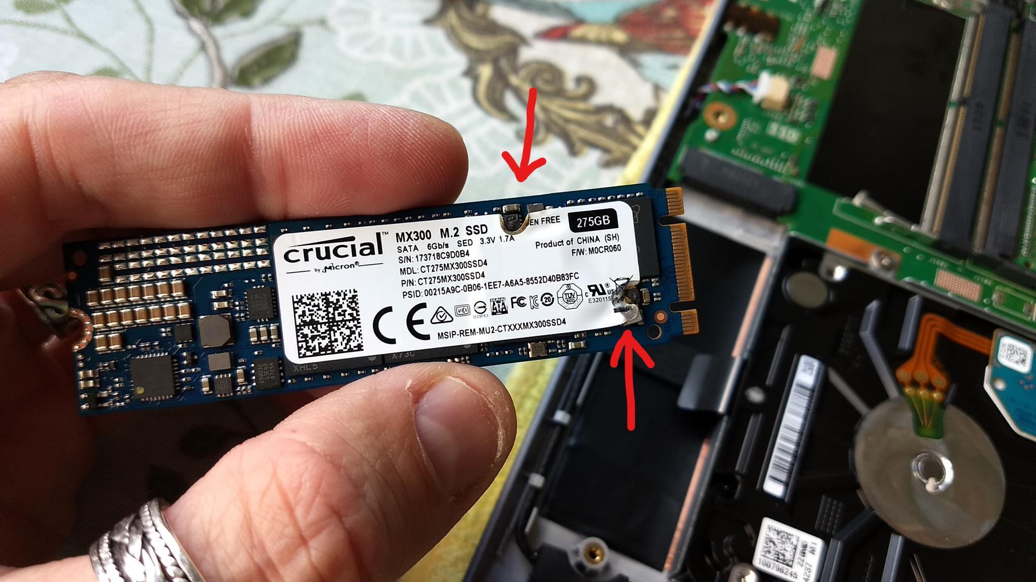

Infelizmente pra evitar esse tipo do problema é necessário contar os pinos da M key e da B key na placa-mãe pra não instalar invertido. Bola da fora da Asus e de quem inventou esse padrão que poderia ser montado invertido.
1 minuto atrás, FireMax_ disse:
Eu contei os pinos. A pinagem batia cetinho. Coloquei os cinco pinos da memória alinhado aos cinco pinos do Slot. Mas sabe porque não adiantou? Aquele slot é hibrido. Ele aceita as memórias PCI Express que tem a ranhura do lado direito. O que eu devia ter feito (mas fica difícil de adivinhar né) era ter colocado a memória pra baixo. A memória se você olhar nas fotos tem duas ranhuras, do lado direito e esquerdo. Eu coloquei os cinco pinos do lado de cinco pinos, mas tinha que ser do outro lado.
Desculpe mas pelas fotos parece que você contou errado, esse SLOT da placa tem uma B Key com 6 pinos como dava pra ver na sua quinta foto e você invertou a placa tentando colocar a M Key com 5 pinos (quarta foto). Sendo um SLOT B Key ele pode aceitar SATA ou PCIE 2X, agora resta saber se a UEFI da placa suporta o M.2 PCIE.

Pela foto postada pelo Adriano do 960 Evo da pra ver que ele tem um conector M key de 5 pinos, ele nem entra no encaixe da Asus que só permite B key (6 pinos, lado contrário) que é Sata ou PCIE 2x.
Então Fire, acho que eu não estou sabendo me expressar. O que eu quero dizer é que para fazer isso que você falou, eu teria que ter colocado com a etiqueta branca para baixo, o que é o oposto de todos os tutoriais que eu vi de encaixar uma memória  B e M em um Slot. Se eu tivesse colocado de ponta cabeça, ela tinha dado certo, baseado no seu comentário! Obrigado, você tem razão. A propósito, o notebook está mais do que pronto para o PCIE, já que o conector dele é exatamente o padrão e eu vi em sites gringos de reviews, desmontarem ele e dizerem que ele é PCIE ready. Tb não faria sentido um Note lançado em 2017 ter um slot para SATA e que não aceita PCIE. Abs

Qual você instalou o intel PCIe 4x? Ele não vai funcionar, a placa deve aceitar apenas modelos padrão Sata.
Edit: Agora que eu vi que esse modelo é com M key de 5 pinos, cuidado você deve ter instalado virado ao contrario conectando a M key de 5 pinos no lugar da B key de 6 pinos.
Essa placa-mãe não aceita PCIE 4x (M key de 5 pinos), apenas padrão Sata com B key de 6 pinos.
