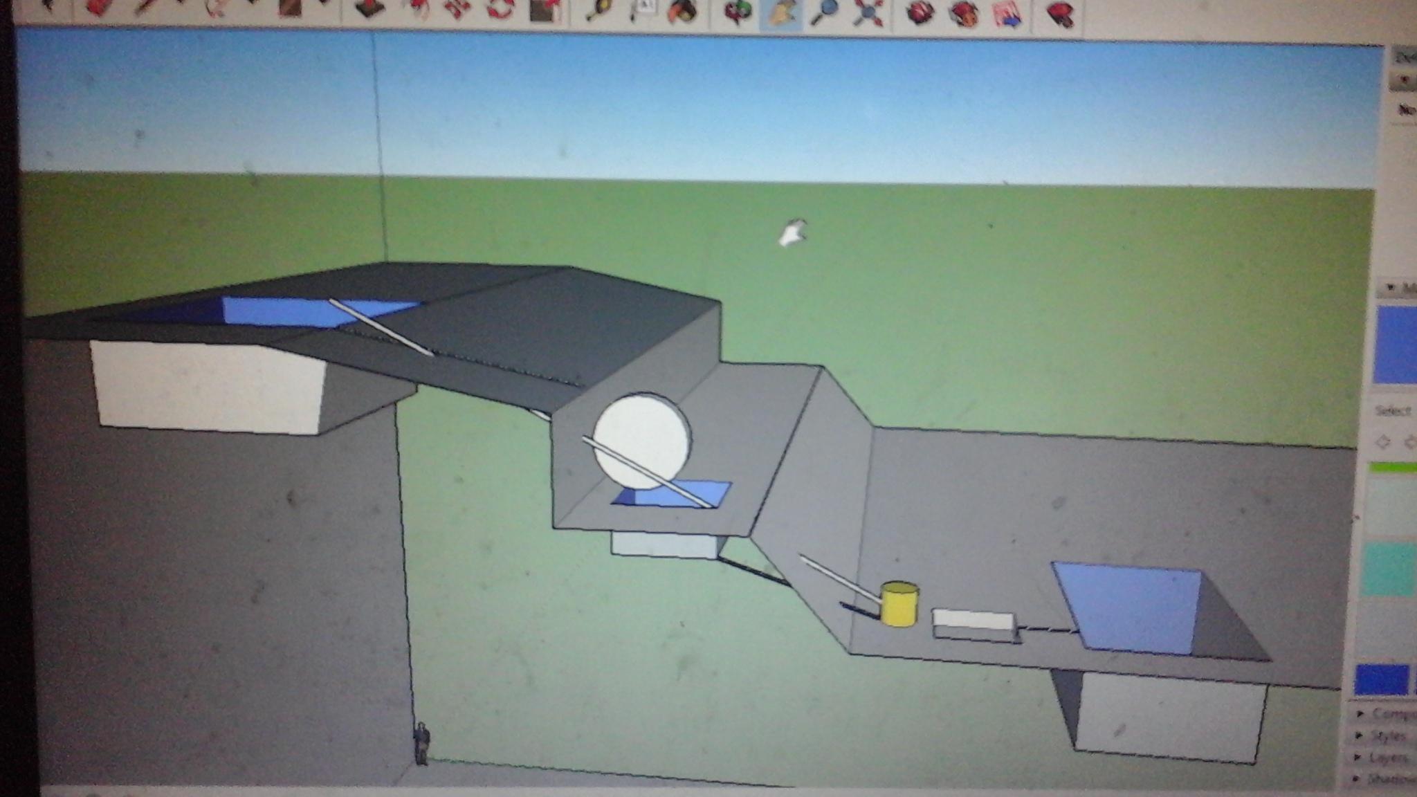

Aqui está um esboço inicial... ainda tenho que corrigir os tamanhos e distancias para melhorar o rendimento/pressão, mas o conceito é esse...
A água sai do primeiro reservatório e gira a roda d'água e vai para o segundo (que tem em baixo bombas carneiro).. Assim que esse segundo reservatório enchesse, iria acionar as bombas carneiros...
Se bomba carneiro tiver um rendimento de 50% (que é baixo), já seria um ganho razoável...
Em números:
10000 litros de água sai do primeiro reservatorio e giram a roda e cai no segundo reservatório. ..
Assim que o segundo reservatorio atingisse 5000 litros, acionaria as bombas carneiros, que devolveriam metade da água que falta (5000 litros) para o primeiro reservatório...
Então ficará 2500 litros no primeiro reservatório, 5000 litros no segundo e 2500 litros no terceiro.
Então liberaria os 2500 do primeiro reservatorio para a roda, e 1250 seriam devolvidos pela bomba carneiro e 1250 segueriam para o terceiro reservatório. .. ficando 1250 / 5000 / 3750...
E assim vai até esvaziar o primeiro reservatório. ..
Nessa brincadeira, a primeira roda já teria girado com 20000 litros de agua (duplicando a quantidade inicial). .. logicamente os últimos litros de água teriam menos pressão, então giraria a roda mais devagar...
O mesmo aconteceria com o terceiro reservatório,  que teria um conjunto igual a esse, com a segunda roda d'água e as bombas carneiro...
Até chegar no último reservatório,  que utilizaria a ernergia nao utilizada do painel solar para bombear a água para o reservatório mais longe que esteja no alcance... (logicamente terei que ter mais de um painel/bomba em reservatórios de diferentes niveis)
Vejo que eu teria uma vantagem em dias de chuva, que encheriam todos os reservatórios e geraria energia no momento de chuva... e nos dias de sol, que a energia solar não utilizada iria acionar a bomba para repor os reservatórios altos...
Além de eu ter energia armazenada em vários reservatórios. . Podendo gerar energia na hora que eu quiser, diferente do painel solar...
Ainda tenho muito a acrescentar, como polias, vazão dos dutos,  etc... mas já deu para clarear bem a ideia. ..

Olá pessoal...
Agradeço a contribuição de todos... consegui fechar a visão macro do projeto!
Irei utilizar a energia potencial da água do caminhão pipa (que tenho direito da prefeitura quinzenalmente) para gerar energia em roda(s) d'água ligada em alternador... (utilizando a bomba carneiro com 80% de eficiência no recalque para circular a água mais vezes pela roda)...
O reservatório alto terá a mesma capacidade de litros que irei receber da prefeitura (ainda a confirmar quantos litros)...
Eu teria que trabalhar na vazão mínima necessária para girar a roda... dessa forma, demorará mais tempo para esvaziar o reservatório...
Alguem tem alguma ideia de como fazer isso?
Entendo que com polias eu conseguirei transformar o "RPM da roda d'agua" no "RPM do alternador", certo?
Depois que água passa pela roda, cai no segundo reservatório com bomba(s) carneiro(s) que devolverá(ão) 80% de agua para a primeiro reservatorio...
Os outros 20% vão para o terceiro reservatório... que tera uma ou duas bombas manuais adaptadas embaixo de uma gangorra (brinquedo de crianca mesmo)... irei utilizar o conceito de alavanca para diminuir o esforco fisico... e também o impulso das pernas (músculos mais propicios) e a gravidade do corpo para movimentar a gangorra... e vai ser uma brincadeira de criança... Acho que também daria para usar polias...
Alguém teria idéias de como maximizar o rendimento dessa engenhoca?
No terceiro reservatório também terei uma bomba eletrica de água, ligada diretamente em painéis solares, que devolverá a água para o reservatório alto.
Sei que seria mais vantajoso (eficiência energetica) ligar o painel na bateria, mas como a corrente da bateria vai ser baixa e a bateria sempre terá carga, então acho não vale a pena o trabalho de controlar o desvio da energia para a bateria/bomba.. e durante o dia quase não utilizarei energia... Além de economizar fiação...
E também os painéis solares serão mais para "inglês ver"...
Alguma sugestão de qual bomba e quantos painéis (mínimo possivel) devo utilizar? (lembrando que quero gastar o mínimo possível nesse conjunto)
O alternador carregará uma bateria simples (45 amperes) para uma energia de "pronta-entrega"... ligada num inversor 120 V, ligado na rede elétrica. ..
Quando a bateria estiver carregada, o fluxo de água é desligado automaticamente... E quando a bateria estiver com carga baixa, o fluxo de água é ligado automaticamente...
Alguém teria informações de como fazer um sistema automatizado desse?
 A construção do projeto vai ser modular... Então primeiro vou fazer a primeira roda/reservatorios com alternador. .. e depois posso ir fazendo mais rodas/reservatorios ligados em outros dispositivos (motor de microondas, motor de tanquinho, etc)...
A vantagem que vejo nesse sistema é que armazenarei energia em reservatórios.... muito mais baratos que baterias estacionárias...
E na minha região chove bem... só fazer uma boa captação da água da chuva para ter mais energia... sem precisar bombear manualmente
Então terei energia quando tiver sol (acionando painel solar), quando chover (enchendo os reservatorios) e a noite (acionando o fluxo de agua)...
Terei mecanismos de energia hidráulica, energia solar, energia mecânica e energia elétrica!!
Agora ja posso começar a cavar os reservatórios. .. hehehe
abraços
Que engenhoca frankenstein vai ser essa! Mas vamos lá, segue uns pitacos:
7 horas atrás, LuizCruzz disse:
Olá pessoal...
Tem que descobrir experimentando. Será a água necessária para acionar a roda + o alternador em uma dada potência + as perdas de rendimento dessas máquinas.
Sim, mas a roda tem que ter potência suficiente para isso. O alternador é uma carga no eixo da roda.
O rendimento será o rendimento da bomba.
Existem conjuntos prontos da Anauger e Shurflo, entre outros fabricantes. Pesquise em lojas de material para energia solar. A bomba depende da altura que será necessário recalcar a água e do diâmetro da tubulação usada. Os painéis dependerão da potência da bomba. Ess ponto é crítico, todo o conjunto bomba, tubulação e painéis precisa ser dimensionado corretamente para funcionar direito.
É possível construir um circuito pra isso. Demanda conhecimento de eletrônica. A turna do fórum pode ajudar.
Essas motores só servem para demonstração/diversão.
abraços
