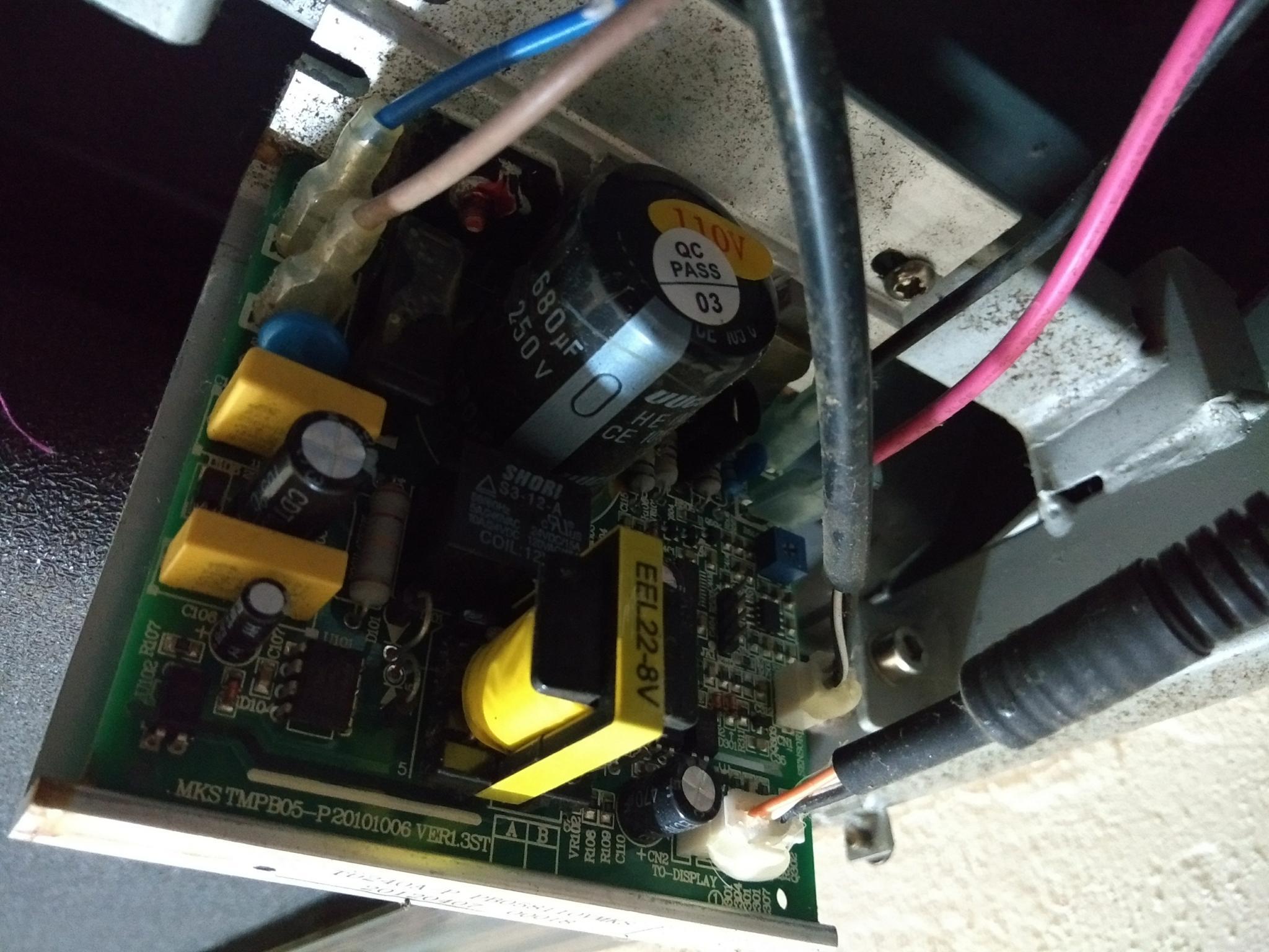

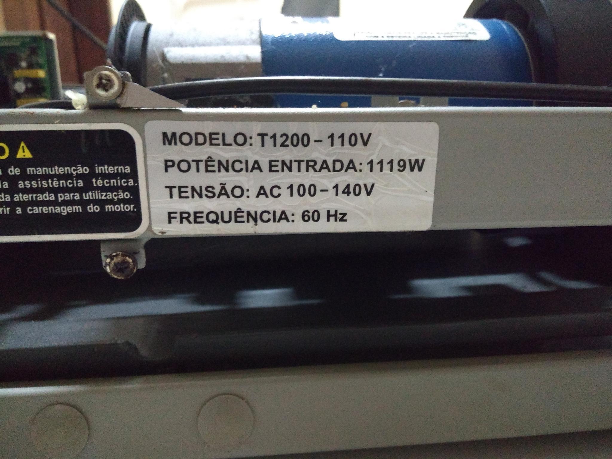

Tenho uma esteira Multipla Fitness T1200 - 110V PE:1119W

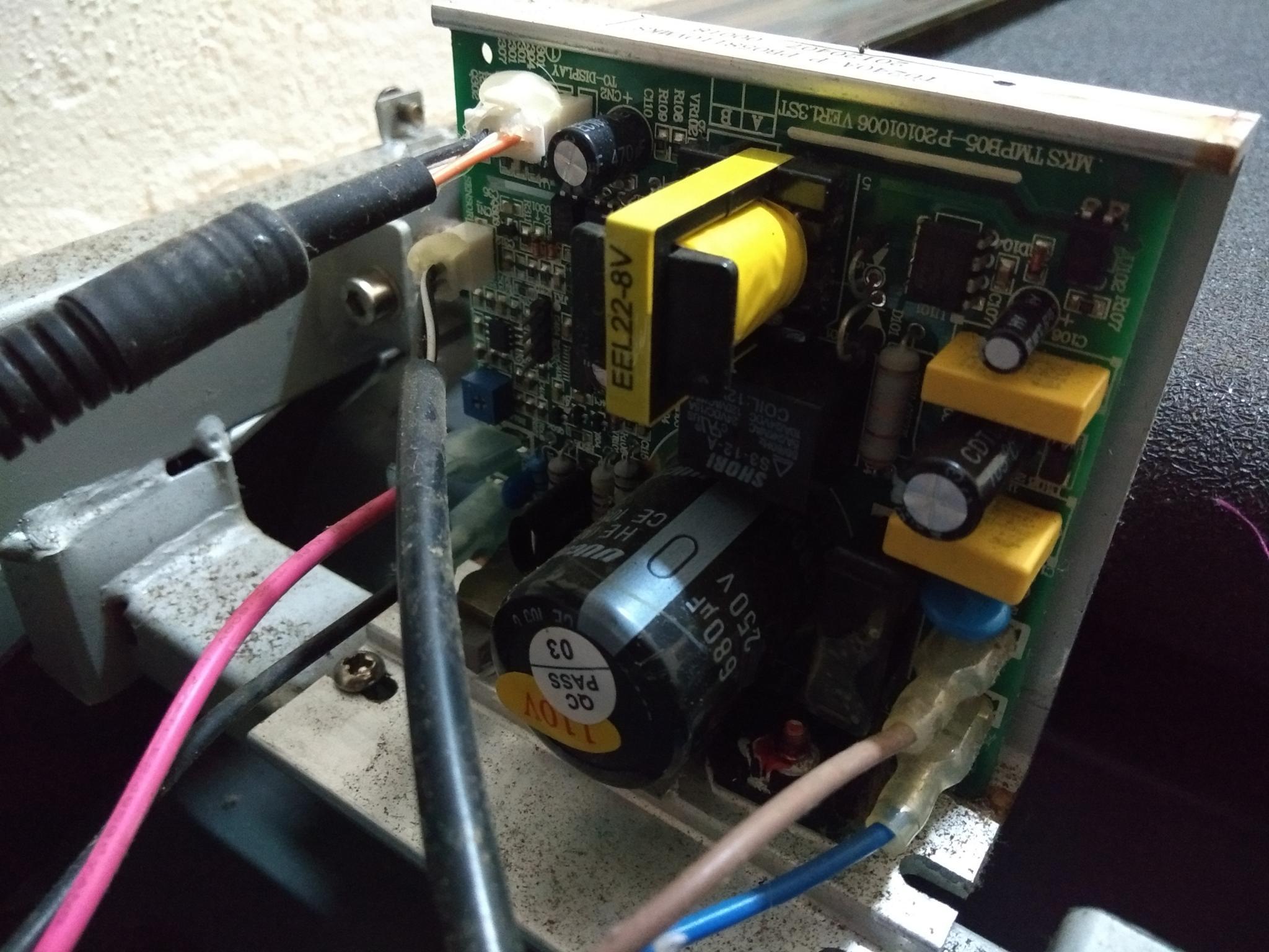

Parece ser um problema na placa, tem hora que ela funciona e tem hora que não, ela fica fazendo um zumbido nessa placa e quando funciona não passa de 5km/h, já procurei na internet sites pra compra de uma nova placa, porém, não encontrei.
PS: Parece que o zumbido vem do "EEL22-8V" que aparece em uma das fotos em anexo
Tá escrito isso na Placa: "MKS TMPB05-P20101006 VER13ST"
Queria uma ajuda pra encontrar um lugar que conserte ou para adquirir uma nova, visto que, não encontrei nem o site do fabricante, ou talvez, uma forma de eu mesmo consertar.

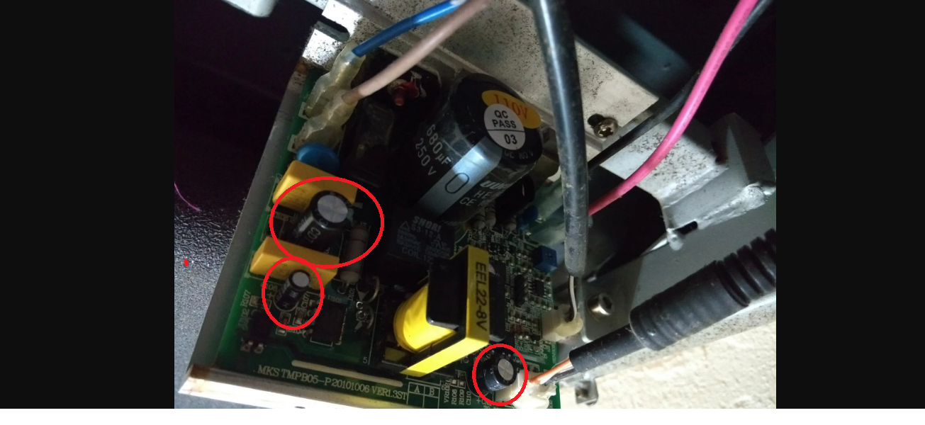

  • Coordenador
Se essa falha for no circuito eletrônico, será nos capacitores circulados em vermelho na foto abaixo:
Se você não tiver as ferramentas para a substituição dessas peças, leve a placa a uma oficina de rádio/Tv e peça para o técnico trocar elas para você...
