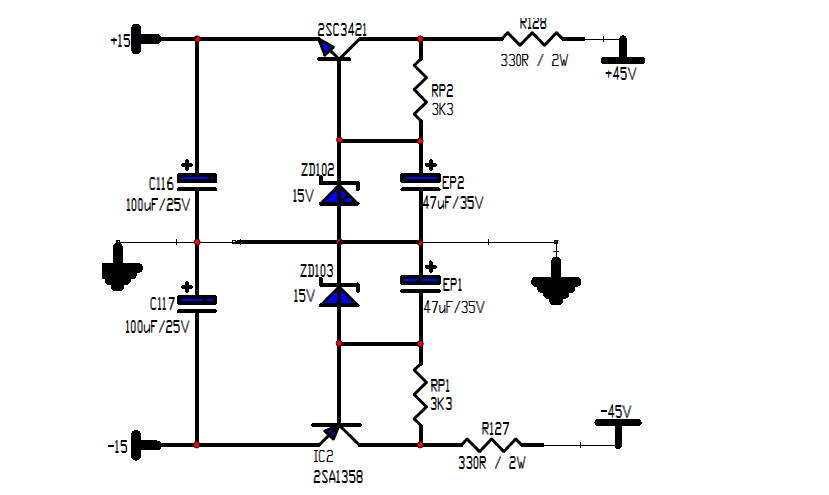

Caixa Selenium SPM1502A não sai som.

Esse circuito de 15V alimenta todos os CIs TJN4558, (Por estar escrito só LM4558), do circuito de pré-amplificador e equalizador da caixa...
São vários!, se não tem defeito em nenhum componente dessa fonte de 15V um dos CIs estará em curto, tem que sair testando....
É só remover a solda dos pinos 8 e 4 (8 = +Vcc e 4 = -Vcc).
teste um por um deve ter algum em curto ou algum capacitor nessa linha em curto!!!....
Em 21/10/2018 às 12:01, BCP disse:
Verifico se existe curto entre estes dois terminais?
8 e 4.

Em 07/11/2021 às 08:14, Matheus 191 disse:
Opa boa noite, voltou a esquentar, troquei o capacitor 47uf por 35v voltou a pegar mais ai ela parou novamente troquei o capacitor de novo ai voltou, já troquei todos os transistor e todos os capacitor e os outros transistor a1015 e c2240 e o 1815, o diodo que fica no 15/15 e nada .
