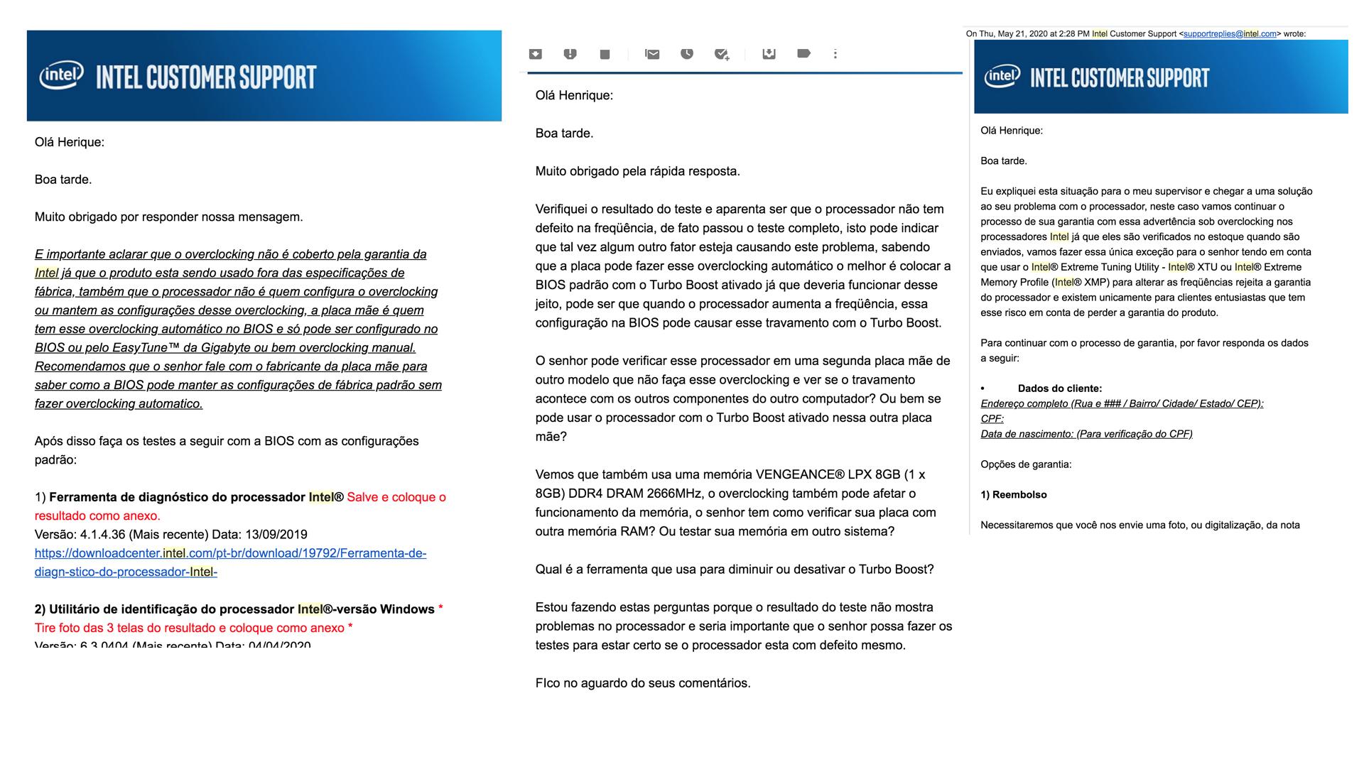

Problema resolvido a garantia da intel cobriu o processador.
O próprio suporte da kabum fez a ponte me orientou a como conduzir o procedimento no site  da intel.
Fiz um cadastro e segui todas as etapas da garantia, ao inserir o S/N e O Lote deu a garantia ate fevereiro de 2023, a equipe foi rapida e fez uma analise do problema. agora estou aguardando apenas finalizar a troca.

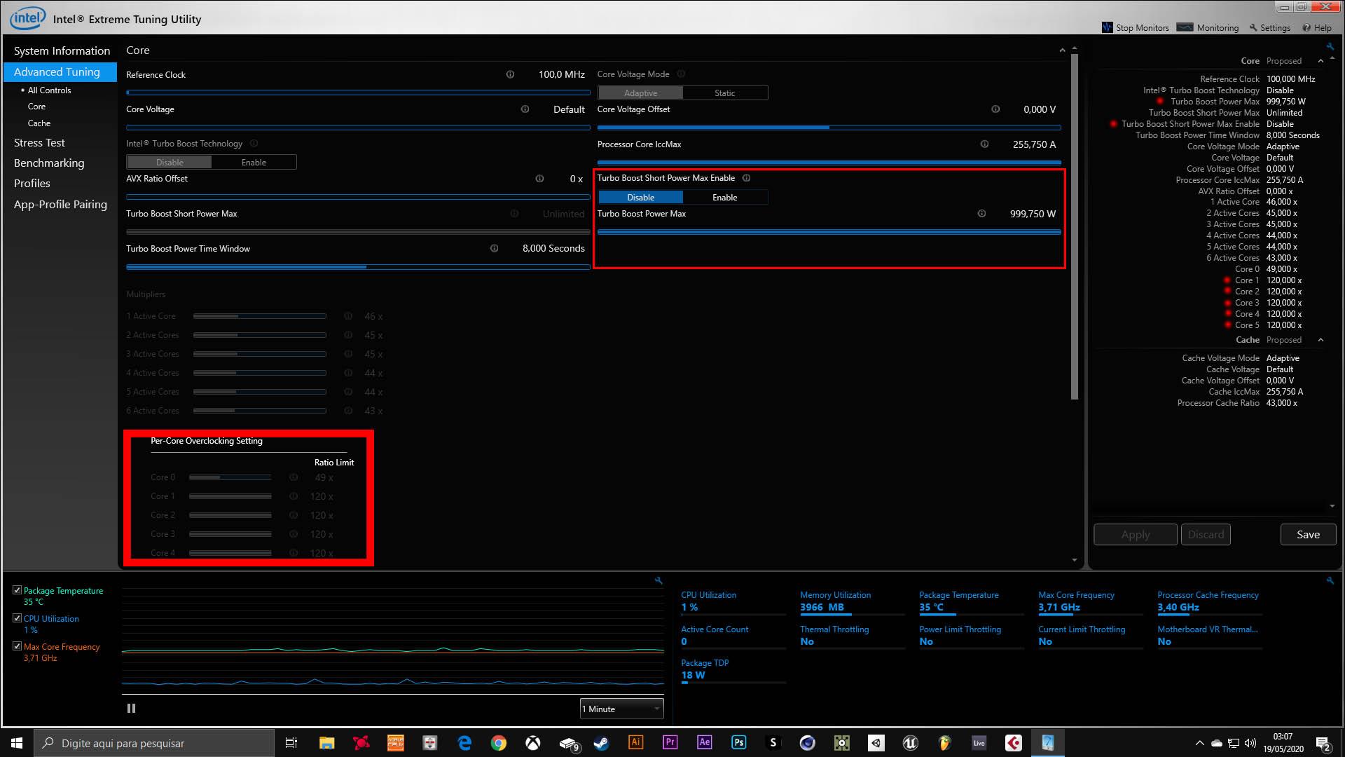

A resolução que posso definir para ajudar, é que a sua placa-mãe e seu processador podem estar sem problemas de hardware, o que acontece é que a bios da z370 e z390 e os processadores da serie K 8 e 9 gen, em alguns casos eles perdem a configuração do Turbo Boost e ele fica em sobrecarrega ocasionando um freio de segurança que seria o congelamento.
No meu caso O Per-Core Overcloking nos núcleos 1-2-3-4-5 estavam em 120x sendo que o normal é 49x e o Turbo Boost Power Max estava em 4.000w, sendo que o limite é 1000w .
Bastou fazer o seguinte.
Atualizar a bios para a 10c
Desligar os C-State na bios
Desligar o turbo boost
Baixar o Intel Extreme Tuning Utility
- Em Advance Tuning
Turbo Boost Shot Power Max Enable ( Disable )
- E deixar o Turbo Boost Power Max em (999,750W)
reinicia o sistema
Basta executar o teste de stress do CPU em 5 minutos, se nao congelar entre 4:59min e 4:39min de stress test, esta rolando tudo ok.

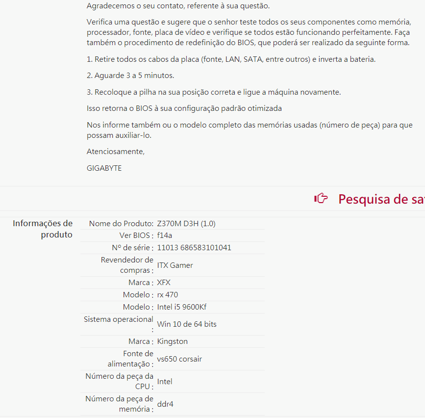

Bom acontece o seguinte galera, eu tive nos últimos 3 meses um ótimo suporte pela parte da intel.
Eles me pediram alguns testes e me passaram o retorno que meu processador esta funcionando perfeitamente, e também cobriram a garantia..... So que colocar outro 9600k  ja em outra placa o congelamento veio. Então nao a duvidas de que isso é um erro da parte da gigabyte. Eu efetuei a troca tambem intel.thumb.jpg.d63ba3b7afb2c37eb114283b3ad81fd9.jpgmas foi pela loja e nao pela gigabyte.
Enfim estou usando o processador mas consegui parar com o congelamento depois de muitos testes e desligando muitas ferrramentas da bios como o turbo boost e deixando o core ratio em stock como um i5 9400F, tambem deixei a tensão do turbo bosto em 65W. tensão DRAM 1260.
