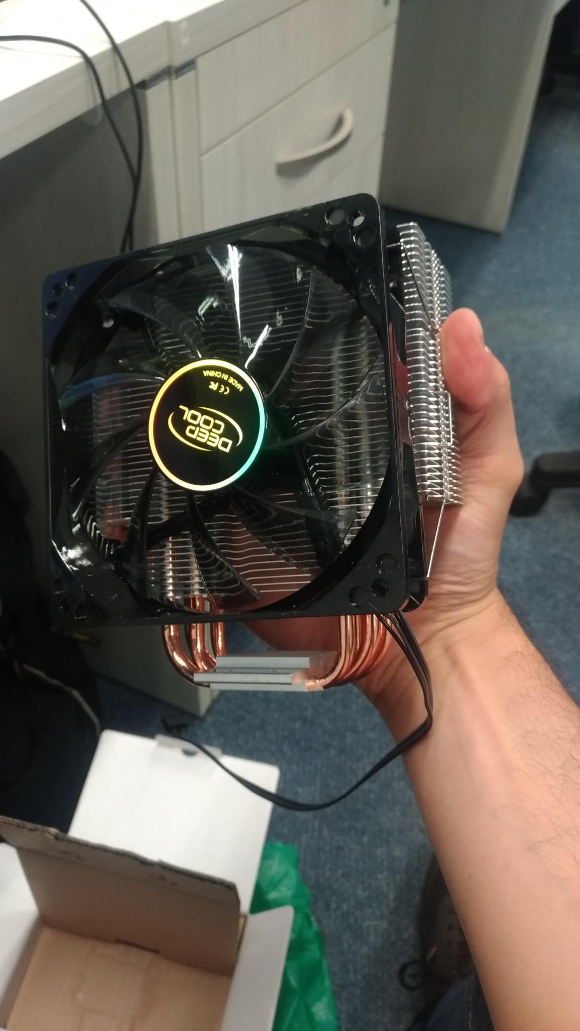

1 hora atrás, Chico Borges disse:
Conforme sugestões, comprei o deepcool gammax 400. Saiu por R$ 106,00 a vista aqui em Porto Alegre. Espero que resolva os problemas de temperatura.
Feito pessoal. Acho que resolvido o problema. Instalei o cooler aqui, e as temperaturas, no mesmo cenário de ontem (AIDA64 ou Prime95) não passaram de 65ºC (as temperaturas individuais dos cores variam entre 65 e 72, mas a "CPU" mostra 65ºC), e hoje está bem quente aqui.
Já está rodando o prime95 (Small FFT) há 10 minutos, mas vou deixar mais tempo.
Alguém quer comprar um cooler master i70 novinho ? hehehe.
