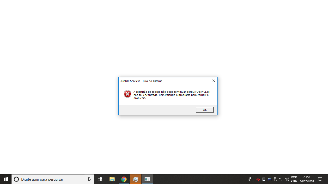

comprei uma placa de video amd hd 7850, antes estava usando uma GTX 650 de boa.
instalei a placa e liguei o pc e instalei o ultimo driver. depois de reiniciar para completar o primeiro erro que notei foi esse http://oi66.tinypic.com/28gxgzo.jpg
depois pesquisei no google e baixei a dll e botei na pasta system32 achando que tinha solucionado.
más agora está aparecendo outra mensagem com mesmo nome la em cima: amdrsserv.exe e embaixo aparece um erro 0xc000007b.
outra coisa é que os jogos demoram abrir e as vezes tem jogos que nem abrem, tipo aparece na barra de tarefas e depois somem...
seria defeito da placa de video ou driver corrompido ou essa placa é uma ***** mesmo???

@Luís Roberto C. da Silva erro da primeira imagem consegui resolver baixando a dll e colando na pasta system32/systemWow64,Já o erro da segunda imagem não consegui resolver.
@RichardBrz Mesma config da assinatura "Meu PC", só troquei a fonte por uma EVGA 430w e a placa de video troquei varias vezes más  atualmente gtx 650 e por ultimo essa ***** de hd7850 como expliquei no começo do post.

Eu não tenho ideia do que seja, pesquisei por esse "amdrsserv.exe" e só apareceu um tópico sobre problema de consumo na cpu, talvez seja incompatibilidade mesmo...
por enquanto consegui resolver o problema excluindo o AMDRSServ.exe que encontrei na pasta
C:\Program Files\AMD\CNext\CNext
o problema acontecia ao iniciar o computador e quando eu ativava ou desativava o relive.
fica a dica e vamos ver se vai prejudicar algo eu deletando esse arquivo

@LEVIFIG Recentemente eu fui testar uma GTS 250 no meu PC, após testar e colocar minha RX 580 de volta me aconteceu o mesmo erro, o erro sumiu quando eu desinstalei os drivers da Nvidia.
@chems Ah valeu vou tentar fazer isso aqui.

@chems eu tinha uma gtx 650.
então talvez seja isso mesmo.
Em 05/07/2020 às 11:02, chems disse:
@chems opa amigo, bom dia.
queria agradecer você pela ajuda,pois depois que fiz o procedimento que você falou o erro sumiu.
