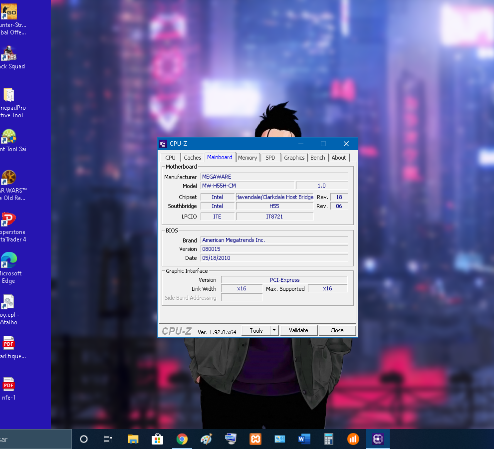

com a ultima bios da megaware versao 080015  daata 11/15/2010
pra quem pesquisar sobre placa-mãe MEGA WARE MW-H55H-CM, com essa bios acima que é a ultima propria dela, sim, roda xeon, otimo desempenho
paguei 30 reais nesse xeon no aliexpress, valeu tropa, apenas meu relato pra proximas pessoas que pesquisar. abraços

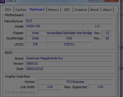

 @queiroz.ff eu e meu amigo tem essa placa-mãe também , a gente usa a ultima bios da ECS pra essa placa-mãe e funciona todos os processadores da lga 1156(99% de certeza pois não testei todos) também , então qualquer uma dessas duas bios que usamos funcionam , e essa bios que voce citou como o site da MEGAWARE não existe mais ( não achei) pra arranjar essa dai é complicado de encontrar, no site da ECS é bem mais fácil só baixar a versão 080015 date 08/03/2010 que foi a ultima a ser lançada e funciona do mesmo jeito

nessa versão da bios ai não funcionou pra mim mano , só pegou quando coloquei a 08/03/2010 ( a minha bios tá na versão de agosto pois mês vem antes do dia nesse caso) . É só ir no site da ECS e baixar a ultima versão que tem disponível lá que funciona e é bem rápido de instalar ela .
