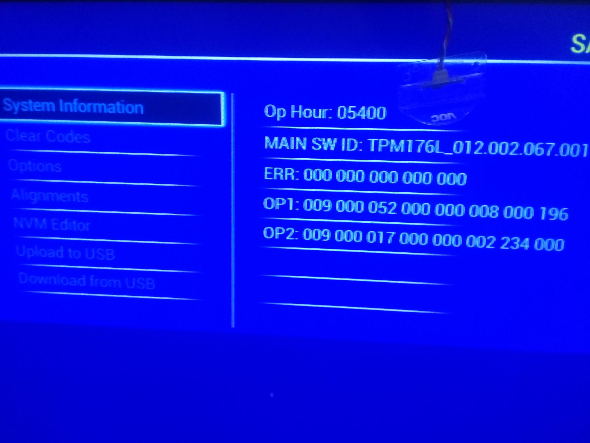

Essa é a v-com da smart tv aoc le39d3540/20 original mantida junto com seu display e Leds originais ,onde adaptei placa principal(mãe), fonte e periféricos da smart tv le43s5970. Procedimentos e mudanças de configuração no modo de serviço já foram realizados sem sucesso,imagem continua invertida.Outros técnicos com problemas similares esplanaram em vídeos e fóruns dificuldades executando;" ALTERAÇÃO "FLIP_PANEL / "VIRGEN_MODE no" MENU SERVIÇO " "RESET", "ATUALIZAÇÃO", "REGRAVAÇÃO DE EPROM",e não tiveram sucesso,problema não foi resolvido nem solucionado. RESTARAM DOIS PROCEDIMENTOS SIMILARES FEITOS EM TELEVISORES DA PHILIPS QUE SÃO DA MESMA FABRICANTE,SENDO; 1°- Localizar a numeração original do display trocado denominado no menu de serviço da placa trocada no item ;
2.PANEL_ID (234)*numeração da LE43S5970. SENDO QUE PRECISO DA NUMERAÇÃO DA LE39D3540/20.
2°- POSSO USAR O MESMO CÓDIGO DA PHILIPS;
(0625??♤???)QUAL NUMERAÇÃO P/ INVERTER DIRETO.⁉️

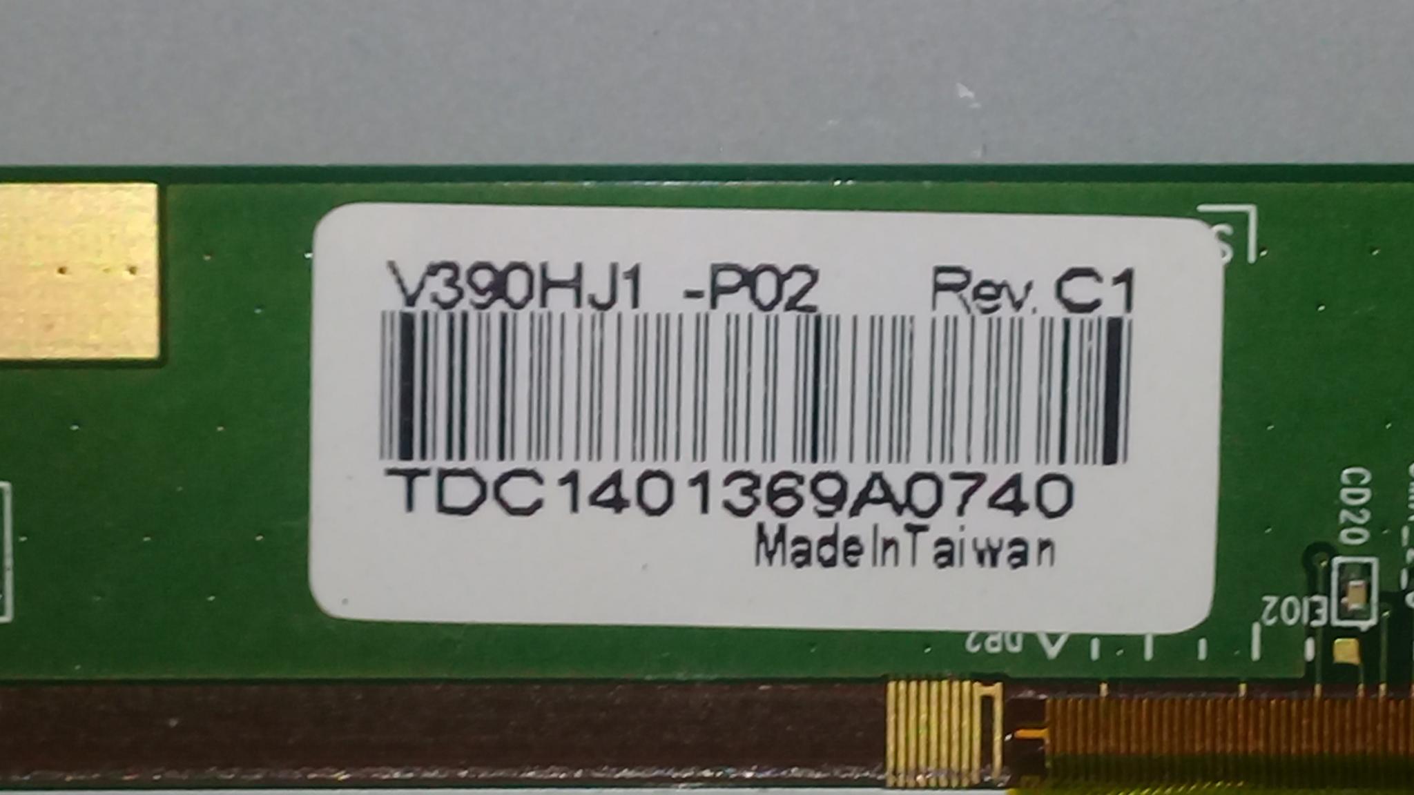

Tire uma foto da etiqueta atrás do painel que você instalou e poste aqui...
O modelo é do painel e não dá v-com.

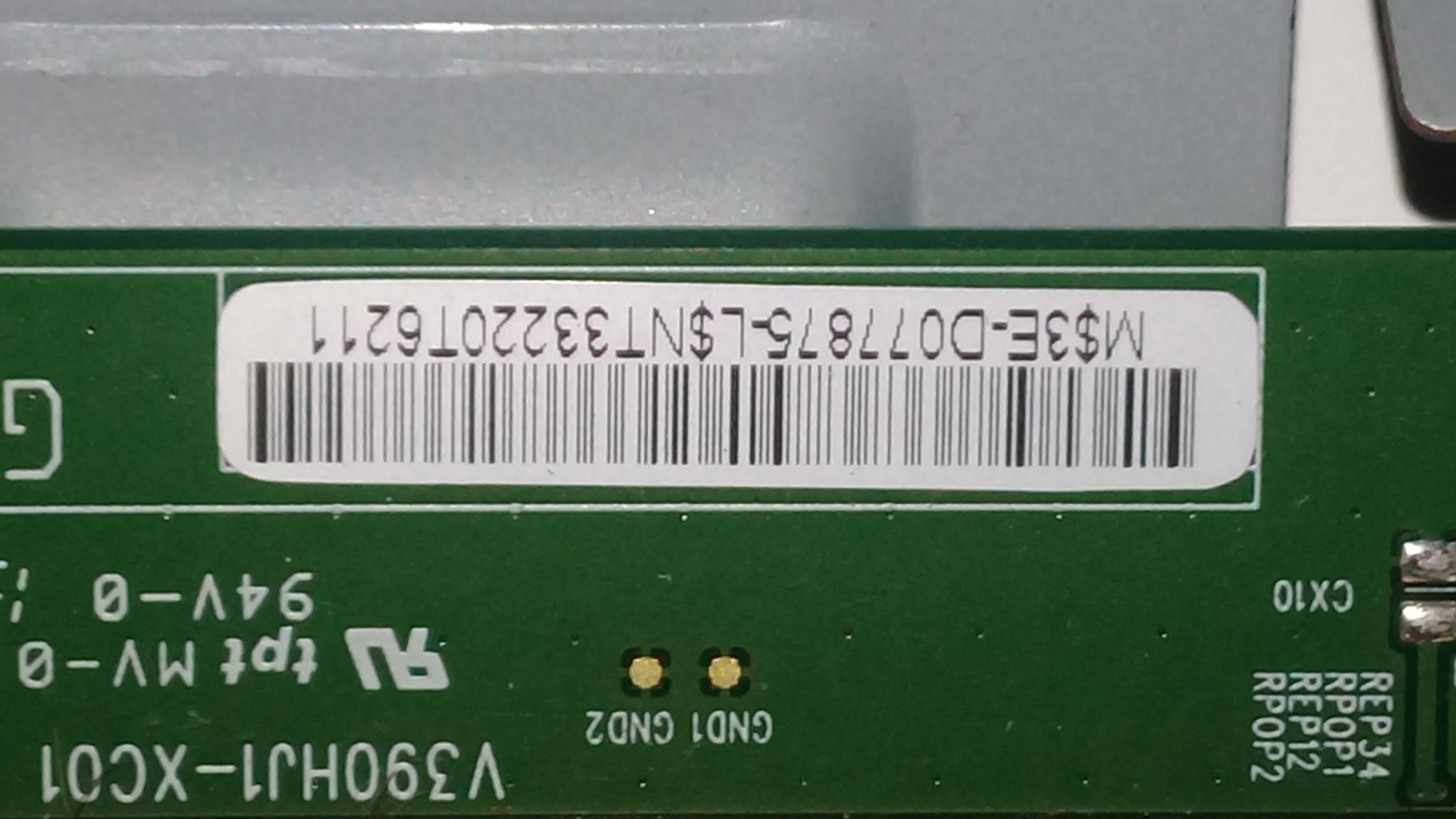

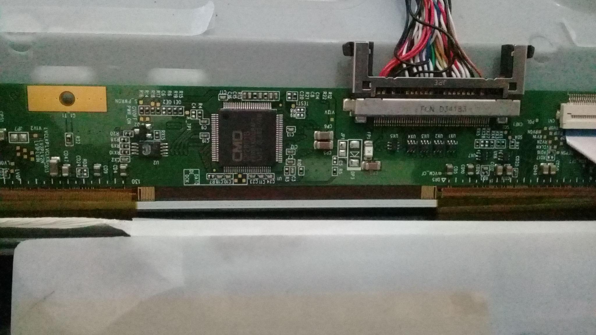

Boa tarde meu amigo,obrigado pela atenção,postei a foto do painel e tá v-com caso alguém consiga ajudar vou agradecer muito,Abraços......
1 hora atrás, Airtonarl disse:
realmente amigo não encontrei nada de datasheet ou esquema, nem da tela, nem dos dois modelos de placa principal que voce mencionou...
veja se na v-com voce encontra algo como "VBR_OUT", "VBR_EXT", "MODULE LCD"...
mande tambem o modelo escrito na v-com...

encontrei o datasheet da v-com, porém não indica se é possivel ou não fazer esta alteração...
indica apenas a alteração do modo VESA para JEIDA...
sua tv ficou apenas com a imagem invertida ou tambem ficou com as cores ruim?

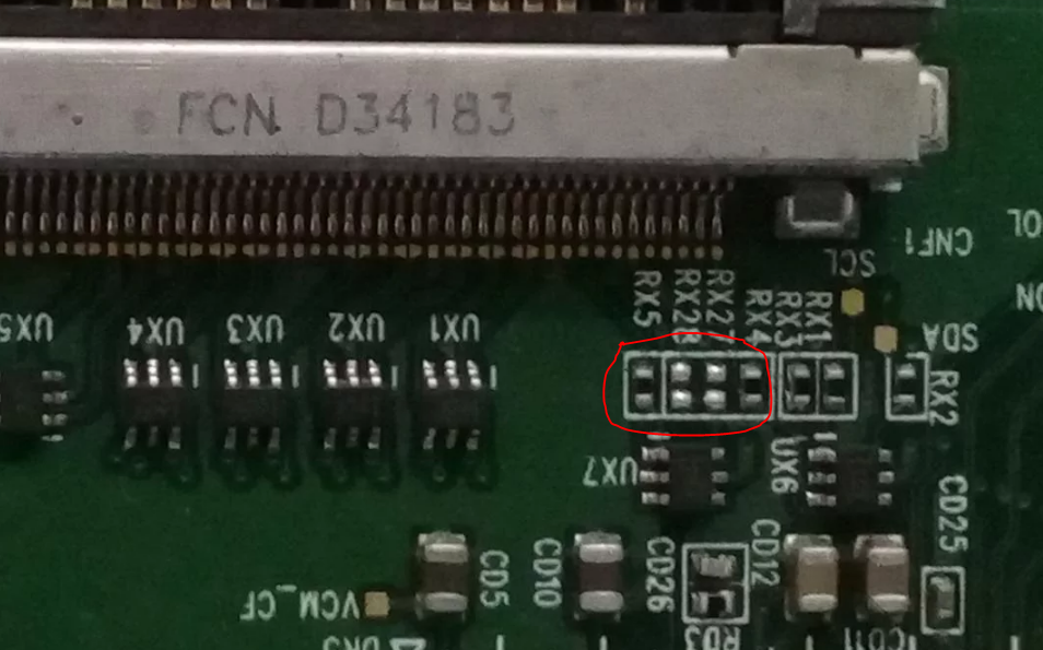

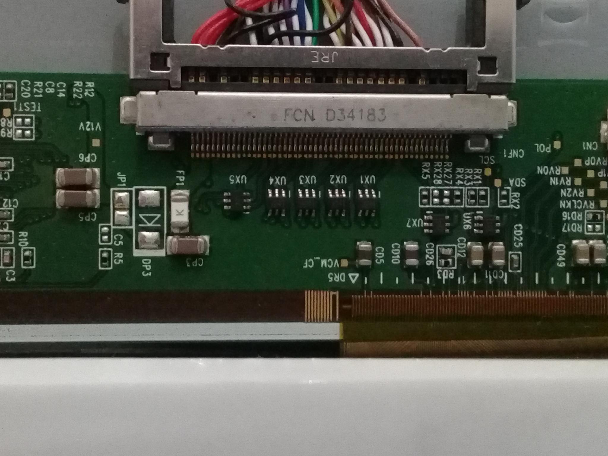

há alguns pinos que suspeito que faça estas alterações de vertical ( mas não tenho certeza )
verifique se os pinos (2,3,4,5 e 6) do conector da v-com tem fios conectados a eles...
adicionado 3 minutos depois
se esta tela tiver está opção ela vai está em um destes 4 resistores...
verifique se existe tensão nestes que estão faltando...( em escala 20v DC, ponta preta no painel de ferro e ponta vermelha nos contatos)

Fiz teste ligando resistor de +-700r em todos conectores e a imagem não inverteu😣😣😣,sendo assim voltei ao menu secreto,Queria arriscar alguns códigos secretos da PHILIPS,já que é a mesma fabricante pra tentar inverter,mas estou com medo de perder a placa😣😣
Nos conectores que você indicou,1,2,3,4,e testei nos demais,multiteste digital
Rx1 e Rx2 =3.0v sinal neutro ;
Rx3 /Rx27 /Rx28 = 0 v. Si nal colors ;
Rx4 =2.5v. Sinal horizontal
Rx5 = 0 v. Sinal neutro
