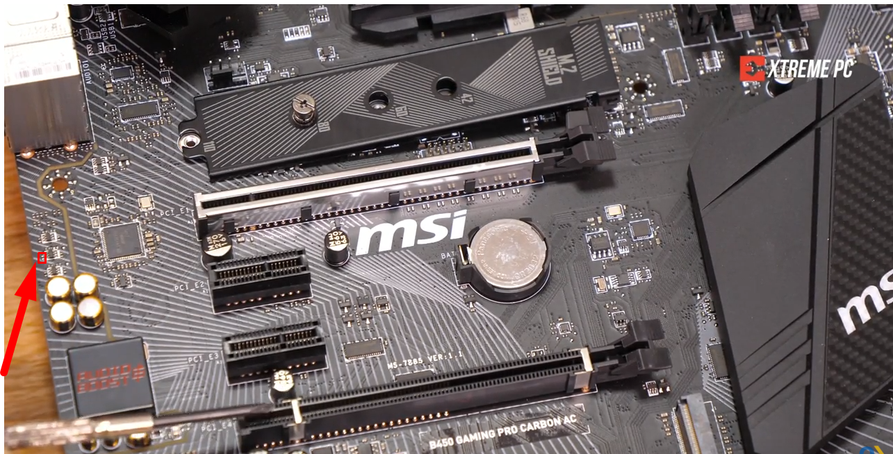

hoje eu montei meu primeiro pc gamer e fiz uma besteira gigantesca.
Quando fui "destacar" um dos módulos do gabinete para colocar a placa de vídeo, eu fiz a burrice de fazer isso com tudo já montado e empurrando para o lado de dentro do gabinete.
O que aconteceu foi:
Depois de empurrar a barra de metal para dentro do gabinete uma parte dela acabou raspando na placa-mãe, retirando um dos componentes da mesma. Não sei qual o nome disso mas segue a foto com a seta indicando o componente mencionado:
Depois de montar o pc todo, já muito triste, ele funcionou normalmente. Alguém sabe me dizer pra que diabos serve este componente e se eu tenho que levar ele para um assistência? Dado que está tudo ok? Me preocupa a longo prazo ele lascar algum componente por esta homérica **********.

Boa noite. Pela foto essa parte é do circuito de audio, e o que saiu parece ser um resistor. Teste se sai som em todos os canais, caso não, leve a uma oficina, e uma boa oficina. Tem muito "técnico" por aí que faz c***** em circuitos smd, fica horrível. Espero ter ajudado.

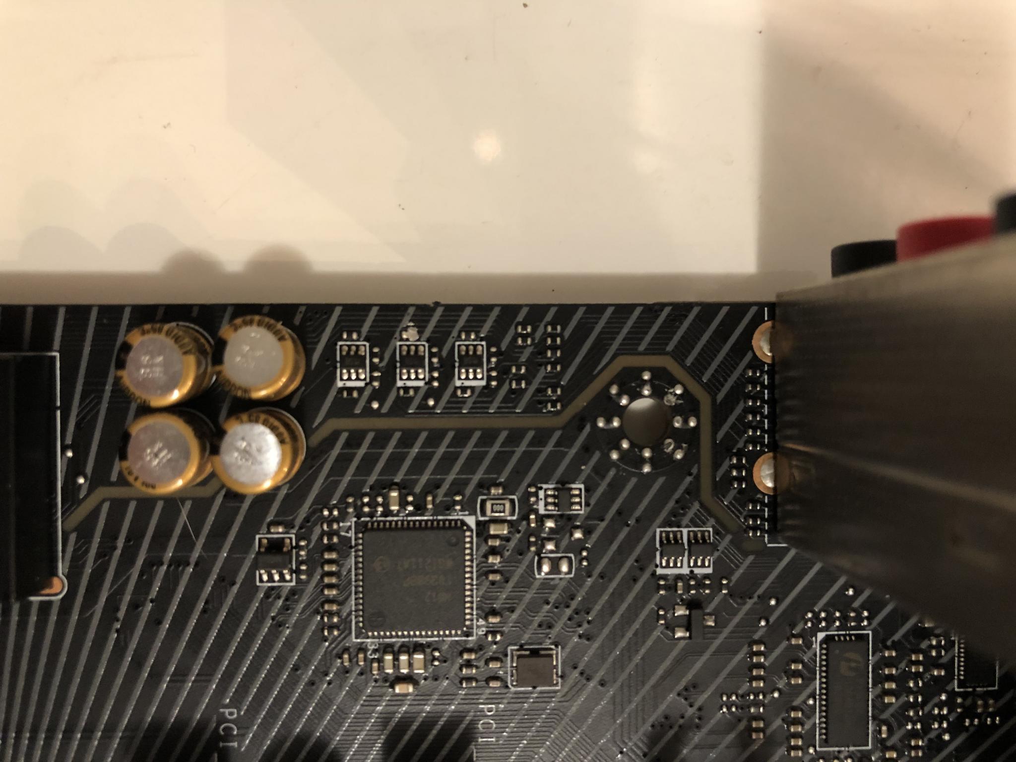

Pessoal, o suporte da MSI confirmou que se trata dos componentes referente ao audio. Segue a foto da minha placa-mãe avariada(no circuito do meio está com um raspado):4AF5BD3B-F97F-4641-9FDC-102D20B30532.thumb.jpeg.b82901cdac7214f278499e58c5a1ca8c.jpeg
Alguém conhece algum técnico (oficina) em SP capital que arruma isso? :)
