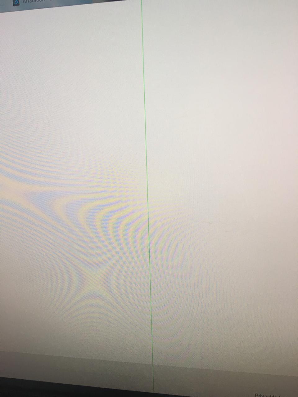

Monitor LG ultrawide 29" Com linha vertical verde.
@KairanD Obrigada.
Então, tudo que procurei diz respeito a dead pixel, eu procurei algo especifico de como arrumar, porém acho pouca coisa, no que eu fiz foi atualização de driver, tanto do monitor quanto da placa de vídeo, utilizar a pressão para ver se volta ao normal, utilização de rgb etc. Eu tenho 2 monitores e somente o ultrawide apresentou esse problema.

@daniLacerdaz Você está utilizando o monitor pelo Display Port ou pelo HDMI? Tente outra conexão, assim como conectar outro computador nele (um notebook, por exemplo). Isso nos ajuda a eliminar possibilidades.
Se isolarmos o monitor como problema, isso infelizmente tende a ser caso de defeito físico mesmo.
@KairanD Eu uso meu segundo monitor pelo DVI, uso um cabo conversor HDMI/DVI, infelizmente não tenho como testar meu ultrawide com displayport, trocarei a conexão com o de DVI para ver se muda.

Fiz o teste, e o problema continua, acredito que seja algo físico mesmo.

@gilliardmelo Infelizmente a minha única solução foi comprar outro. Fiquei muito tempo pesquisando e enquanto o tempo passava foi aparecendo faixas pretas de 1 a 2 cm na tela inteira, conversei com autorizada LG e o mesmo disse que não tinha o que fazer a não ser trocar o painel que ficaria o dobro do preço de um novo do mesmo modelo, conversei também com concertos de monitores a parte e disseram que tinha que trocar a tela também porém por ser ultrawide e por aqui são poucos que tem eles não trabalhavam com o modelo.
