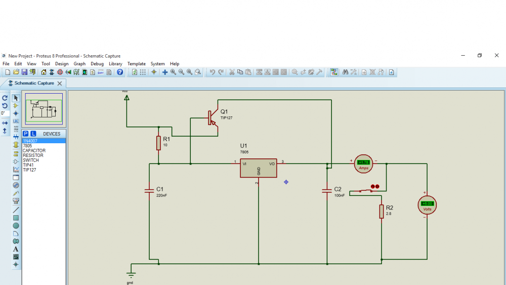

Tenho um raspberry pi 1 model a+, fiz uma fonte baseada na do Wagner Rambos do WR Kits:
No lugar do TIP127 usei um A940, e no lugar do C22nF usei um de 440nF. A fonte funciona, a tensão não cai, coloquei dissipadores de calores também. O ponto é que, o transistor suporta correntes de até 2 amperes, no circuito apresentado eu poderia ligar apenas o raspberry e um mouse, como exemplo, para ter uma margem de segurança.
Eu quero, usar apenas um circuito desses, que atende o consumo de corrente de:
1 raspberry = até 1.8 amperes
1 mouse: =  500 miliamperes
1 adaptador wifi = 1 ampere
1 hub usb = 100 mili amperes
Total: com folga 3.6 amperes
Eu vi em algum lugar, que posso colocar ou 7805 em series ou transistores em serie. Posso realmente fazer isso para suportar uma maior corrente? Quanto a temperatura, se dividindo a corrente, também divide a temperatura entre os componentes ou um pode esquentar mais que o outro?
Você pode adicionar outro TIP127 em paralelo.
Exemplo de ligação dos transistores:

nao tem eletronica na minha cidade, so da pra comprar componentes pela internet, a fonte esta funcionando, so que em vez de duas, quero ter so uma que suporte maior corrente, posso colocar transistores em serie ou em paralelo para suportar maior corrente?
obs: segundo: http://www.newtoncbraga.com.br/index.php/duvidas-dos-internautas/1737-duv090.html
e isso que devo fazer?

Ola,
pode sim usar  transistores em paralelo para obter um booster de corrente.
É preferível que eles sejam iguais,  e lembrando que a corrente resultando em cada um geralmente vai ser a metade da maxima citada no datasheet .
Outro detalhe,  assegure-se que a sua fonte 12V tenha corrente suficiente para a saída que voce deseja nos 5V.
Outro detalhe,  me parece que a posição do resistor está no lado errado do transistor nesse seu segundo desenho.

30 minutos atrás, Aislan Silva Costa disse:
Quase.
Conforme o @Tito Fisher já disse, R3 e R4 estão do lado errado, eles ficam no emissor do transistor.

2 horas atrás, Aislan Silva Costa disse:
Obrigado a todos, já entendi o que deve ser feito, testei no proteus e deu certo, na pratica, não haverá como eu fazer, pois nao estou encontrando transistor pnp em minhas sucatas, há muitos npn, ha como substituir no circuito? se sim, como?
Embora fique um circuito maior dá pra usar o npn.
Só que agora não tem como eu desenhar.
