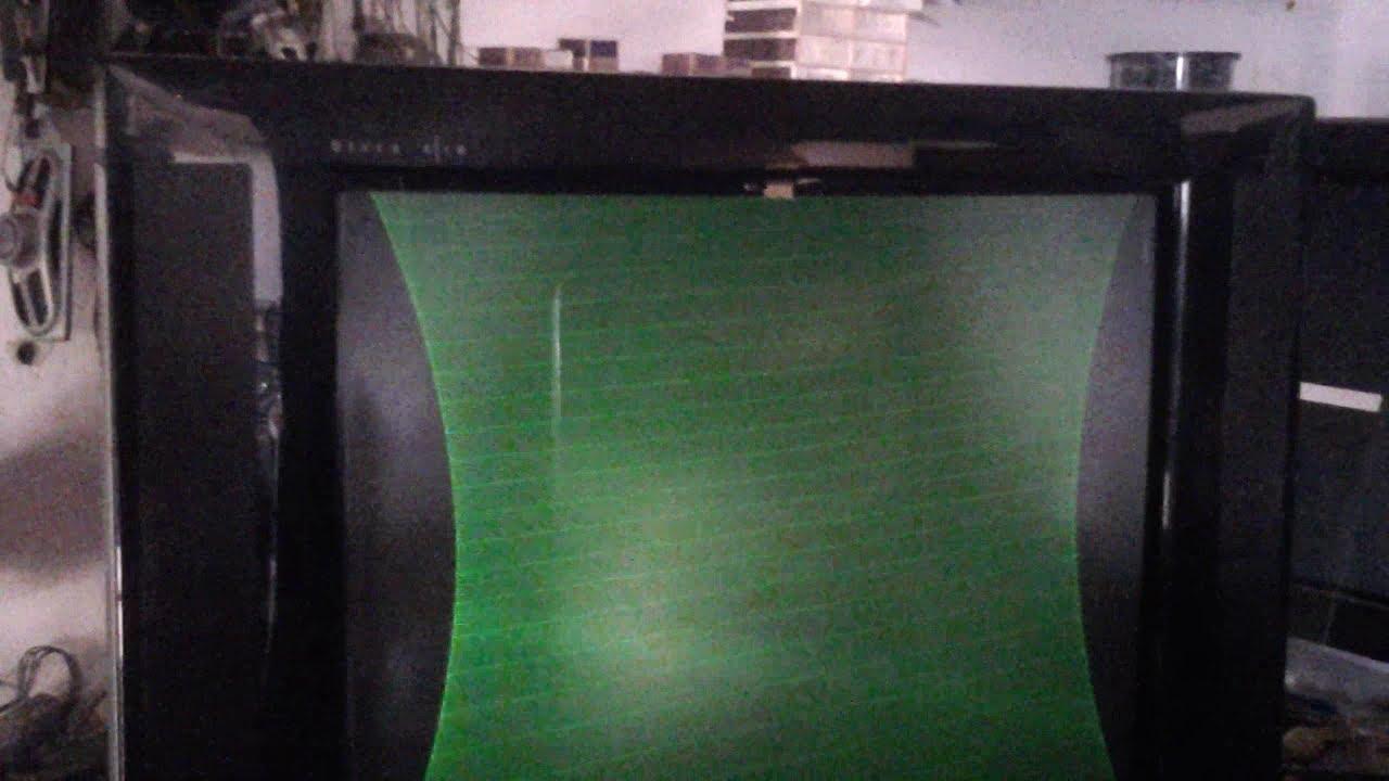

-> Pincushion circuit  está com problemas. o que é isso ?
Isso é um circuito que corrige o efeito almofada,
Não vejo qualquer defeito nas imagens que postou.
14 minutos atrás, bruno1993 disse:
@Marukosu A. tem sim amigo voce nao esta vendo o texto desfocado e o rosto das pessoas claro d+ na foto diz tudo !
eu é a camera do meu celular que ficou ruin !
Enfim ta com problemas sim !
foto disponível no dia 18/05/2019 em https://www.youtube.com/watch?v=3W7msYWQOEs
A foto demonstra o defeito em questão (não se atente á cor ou as linhas de retorno - só a imagem formando uma espécie de almofada, daí o nome).
A imagem da sua TV também está assim?

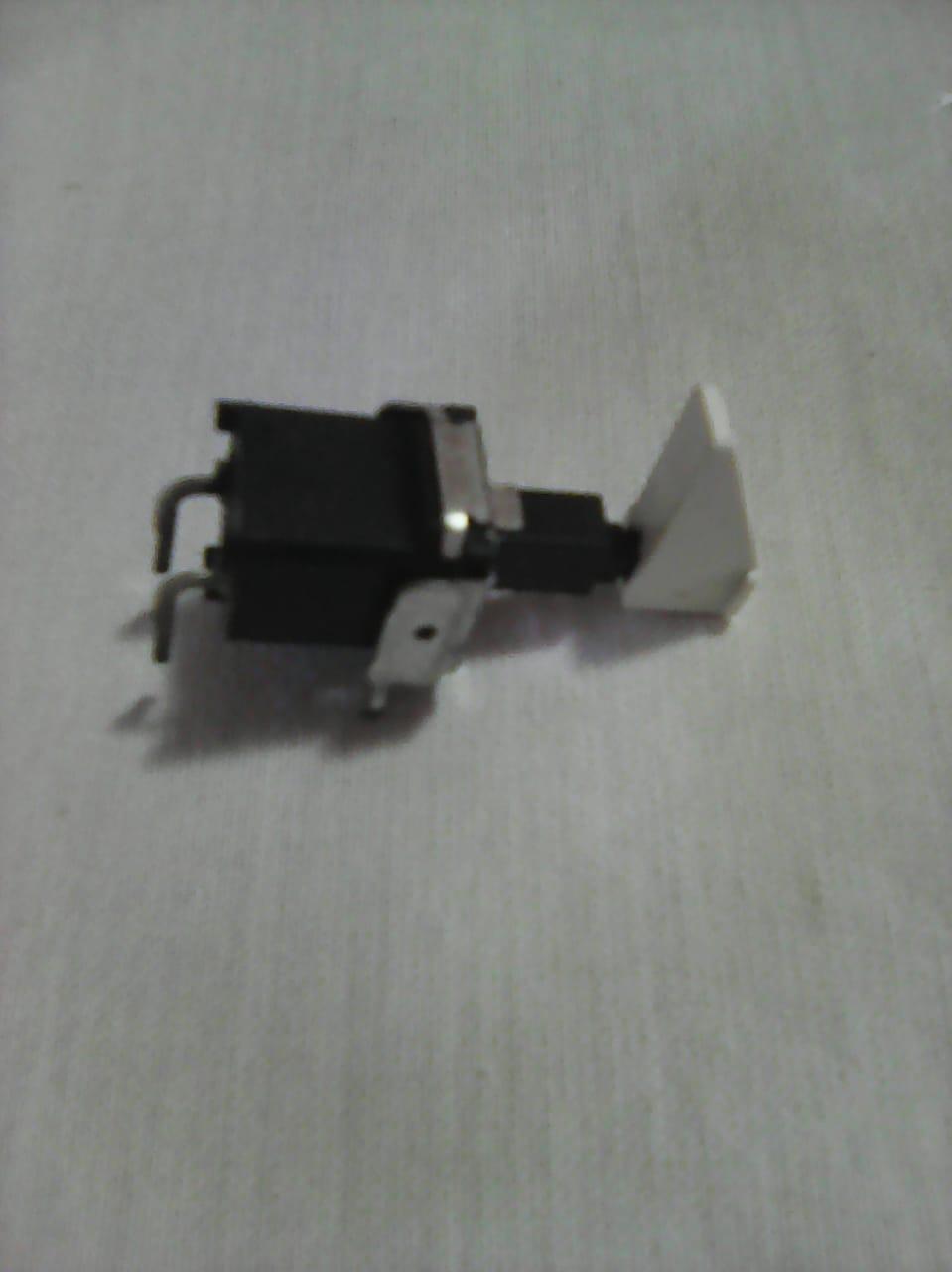

Luan é o seguinte! achei no Mercado Livre o extensor da chave liga desliga mais é de outra COR (Branco) mais eu preferia mais preto que combina mais! mais qualquer coisa eu PINTO kkk . Brincadeira!

@bruno1993 Falta de tempo aqui kkkk correria não tranquilo pra mim não tem problema tem que brincar mesmo a vida é curta temos que nos divertir para tirar o estresse do dia a dia,Ué não tem essa,se o extensor é branco ou preto o negocio vai ficar dentro da tv ninguém vai ver,o importante que que a tecla liga desliga volte acionar normalmente de qualquer lg serve,sim o @BCP e o @Marukosu A. são dois caras feras na eletronica,tem outros aqui também o @Renato.88 e outros sabem muito mais que eu,tenho respeito por eles,digamos que sou neutro kkk,eu sou mais das antigas,mexo com as tvs novas mas não é muito minha praia,respondendo sua pergunta não é necessario trocar tudo isso ai,tem alguns transistores que não acha no mercado livre somente nas placas de lg de tubo,transistores resistores e diodos,só é necessario a troca se eles tiver com problemas,capacitores só devem se trocados todos se o aparelho for muito velho,se fosse assim todo aparelho que entrava nas nossa bancada nós teria que trocar diodos resistores e transistores todos por novos ? Já pensou o baita gasto de grana,deixa quieto,seu problema ai ta no cinescopio essa tv estraga muito tubo de imagem,e a maioria de nós que mexemos com aparelhos nós usamos peça retirado de sucatas e até os cara que restaura carros,maquinas antigas são peças de sucata,para tirar a duvida do tubo somente testanto em outro ou com testador de cinescopios ou trocar direto.

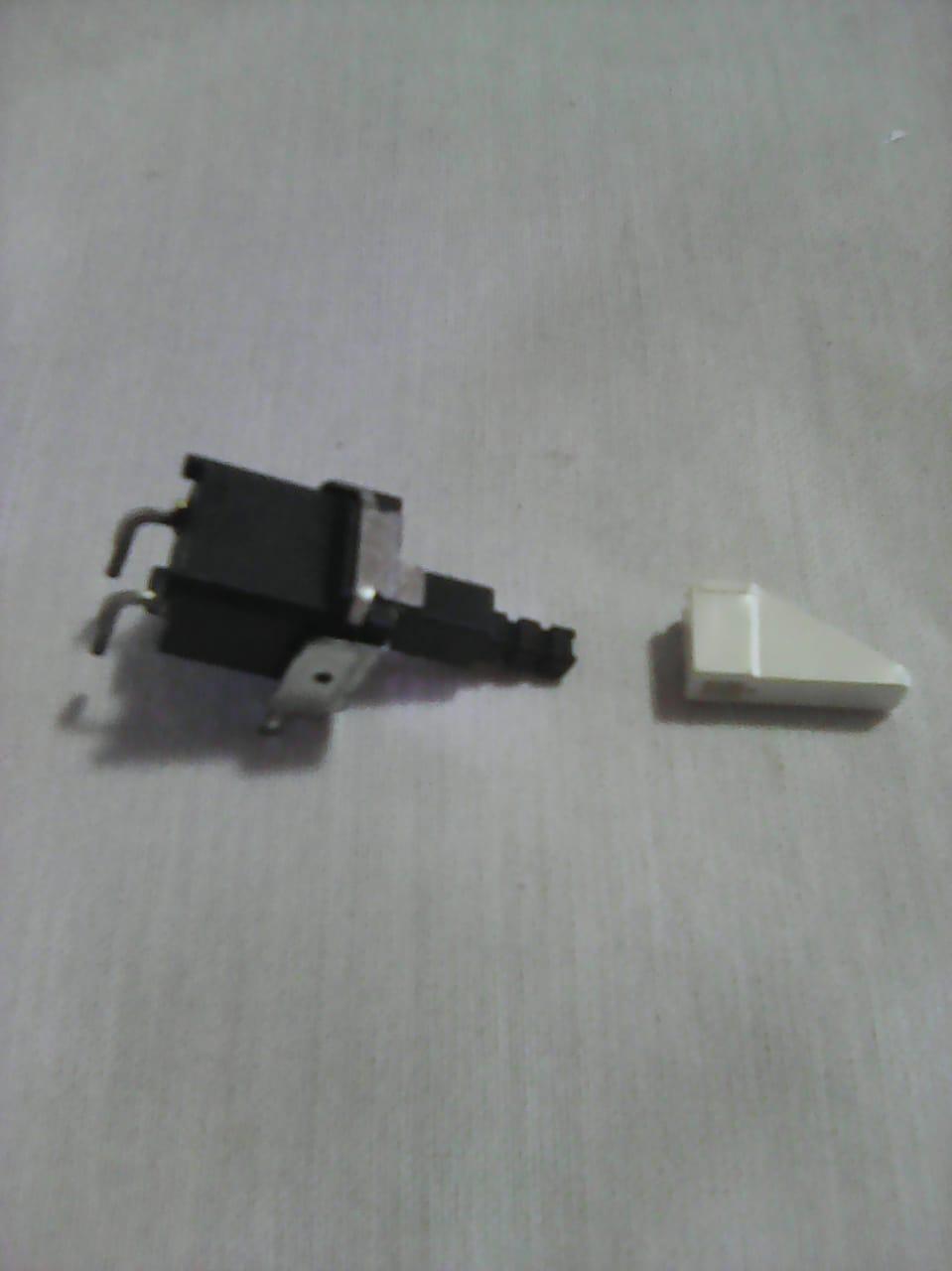

@LCN Vintage 1980 Luanzão , Chegou meu amigão kkk , to muito feliz! tudo NOVINHO em FOLHA !!!
Veja a FOTO ABAIXO... se é isso mesmo o extenssor e me diz! :)
