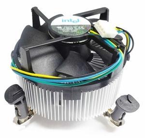

Isso mesmo amigo rodrigops esse tal de cooler master só tem mesmo é tamanho
não esfria nada estou nesse exato momento com ele aqui instalado,mais um amigo
aqui de perto de casa que tem uma loga de tecnologia ,me chamou ontem lá e me
deu esse aqui da imagem,não sei te precisar se ele é mesmo dessa linha core 2quad
mais pela diferença dele para os outros acredito que seja,vou instalar ele amanhã
e volto para postar os resultados.Assim que puder já vou atrás de um desses ai que
você falou;Agora a questão vai ser escolher qual desses aqui vai ser melhor kkkk
