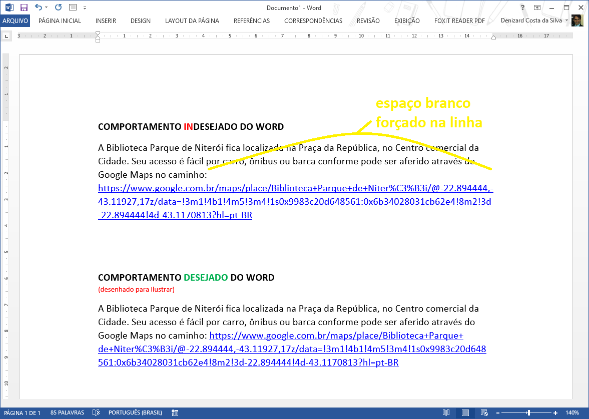

Boa noite!
Questão:
- Como fazer que o word não "empurre automaticamente" a URL que está sendo digitada em um parágrafo para a linha seguinte (inferior) deste?
Descrição:
Ao colar uma URL muito grande no texto, o word recusa manter na linha em edição e força o http iniciar na linha abaixo.
Suponhamos o texto...
Citação
A Biblioteca Parque de Niterói fica localizada na Praça da República, no Centro comercial da Cidade. Seu acesso é fácil por carro, ônibus ou barca conforme pode ser aferido através do Google Maps no caminho: https://www.google.com.br/maps/place/Biblioteca+Parque+de+Niterói/@-22.894444,-43.11927,17z/data=!3m1!4b1!4m5!3m4!1s0x9983c20d648561:0x6b34028031cb62e4!8m2!3d-22.894444!4d-43.1170813?hl=pt-BR
Observem que o http desta URL gigantesca é forçado abandonar o parágrafo e iniciar a linha inferior.
Esse problema é vivenciado com frequência quando se esta redigindo referência bibliográfica de documento on-line, por exemplo, em trabalhos acadêmicos.
Observem também, que a URL no final da linha é quebrada para a segunda linha e não oferece interferência em sua construção como hiperlink.
Uma URL curta como https://www.clubedohardware.com.br não oferecerá este problema se couber dentro da linha em edição.
A solução de aplicar o link a uma palavra específica como esta aqui, não interessa pois se o texto for impresso a URL não ficará acessível.
O que se deseja é que toda a URL fique aparente como está acontecendo no exemplo acima, mas que ao ser colada no texto, não gere o espaço de resto de linha vazia. Ou seja, deseja-se que o http inicie logo após o "caracter espaço" posterior à última palavra.
Citação
A Biblioteca Parque de Niterói fica localizada na Praça da República, no [...] por carro, ônibus ou barca conforme pode ser aferido através do Google Maps no caminho: https://www.google.co.....
Informação adicional: em especial ao que tange a redação de referências bibliográficas, o alinhamento do texto é à esquerda por força de norma ABNT que proíbe o alinhamento justificado.
Segue imagem ilustrativa.

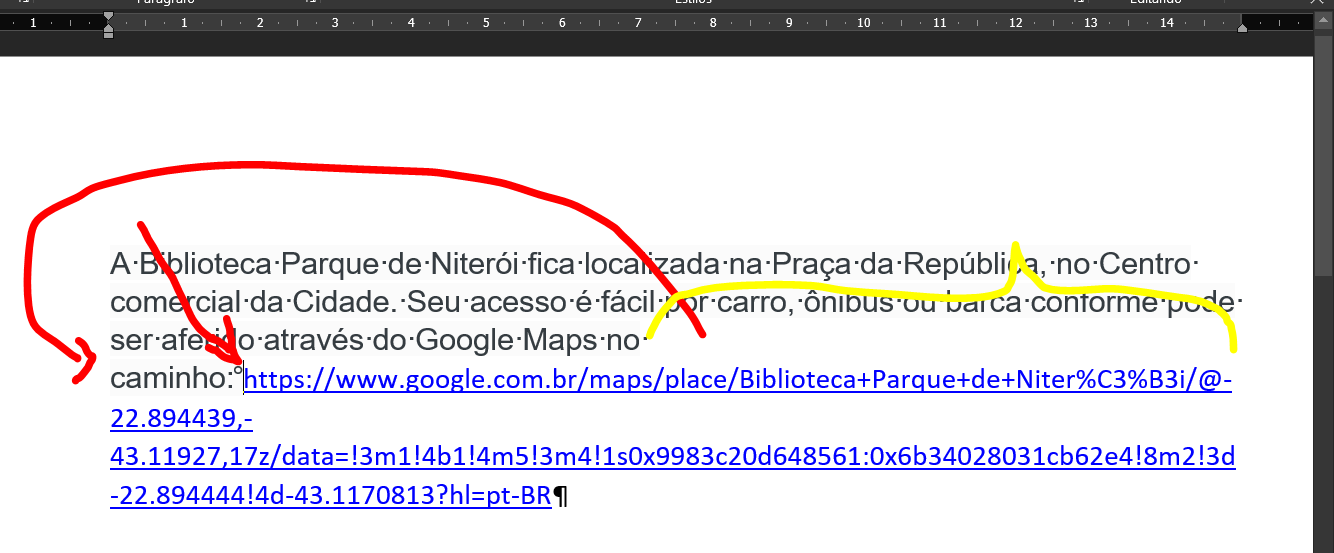

@Deniz Costa Creio que seja alguma formatação no corpo do seu documento, pois aqui eu simplesmente abri um novo documento do Word, copiei o seu texto e colei no meu novo arquivo:
Uma dica: cole como texto (o que faria o arquivo seguir normalmente) e depois selecione o texto e adicione a url a ele.

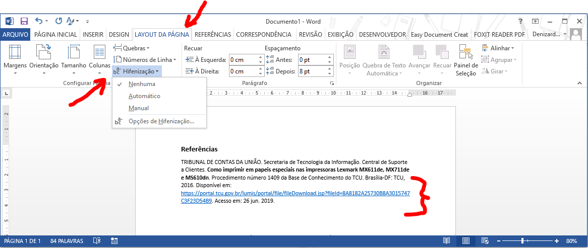

Informação adicional: a ativação ou desativação do recurso Hifenização em Configurar Página da aba Layout da Página não tem oferecido ajuda como proposto em outros locais na net.

@Deniz Costa estranho , pois com ctrl shift espaço, aqui ao invés da palavra descer o link subiu, usando versão word 2013.
Mas pode ter a ver com o que o Edson explicou, sobre a questão do hifen. Pode ser que meus links não tinham esse problema do hifen, depois vou conferir. Fiz essa substituição somente nos espaços e deu certo em 4 referências até agora.
