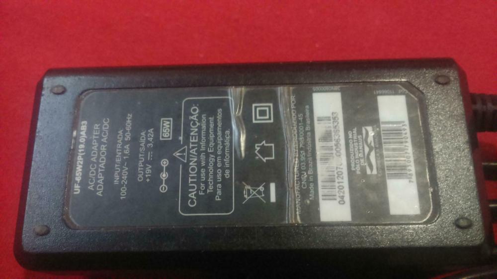

Está é a fonte do meu notebook, sobre refrigeração tem um cooler bom, e uso um externo a muito tempo que diminui até 40% do calor...

Como chego a essa conclusão, se a placa-mãe suporta TDP 45w pois fonte 65w...
