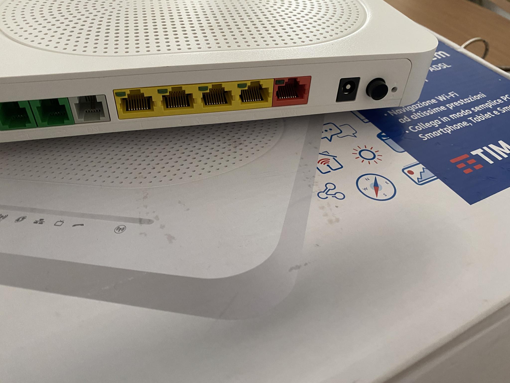

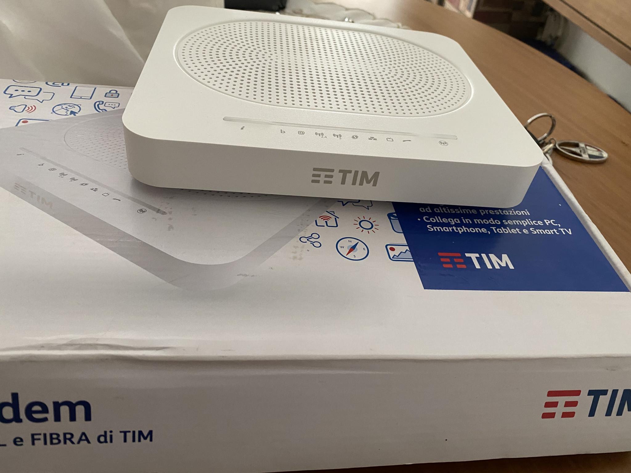

Bom dia a todos, sou italiano e tenho esse modem que TIM utiliza na Italia pela fibra antiga ate 100Mbit, aquela em FTTH com fibra dentro de casa ate 1Gbit se utiliza outro mais sofisticado.
Eu quero utilizar esse modem router na casa da minha sogra no Brasil mas o cabo que tem em casa é so coaxial e nesse modem so tem entrada diferente. Como vocês usam esse modem aqui no Brasil? Tem adaptador coaxial-RJ? Veja as fotos. Obrigado.
