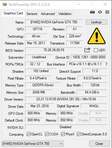

Olá a todos que estiverem lendo este post! Bom, eu resolvi ligar um PC antigo meu, estava parado há mais de um ano. Liguei ele para ver se estava tudo OK, porque quero me livrar dele, afinal só está ocupando espaço e eu não necessito mais. Fiquei tanto tempo sem utiliza-lo, que não me lembrava das especificações corretamente, então eu fui dar uma conferida. Baixei o gpu-z para ver a placa de vídeo e quando abre me deparo com o nome "[FAKE] NVIDIA Geforce GTX 750", quando eu vi isso, imediatamente corri para procurar sobre as especificações da GTX 750 no próprio site da NVIDIA, e pra minha surpresa as especificações não batiam. Abri o PC, porém não tenho uma chave de fenda aqui, mas eu consegui ver que a placa de vídeo tinha um adesivo da marca "Mymax", procurei por "GTX 750 Mymax" e encontrei alguns sites anunciando essa placa, encontrei as especificações dela:

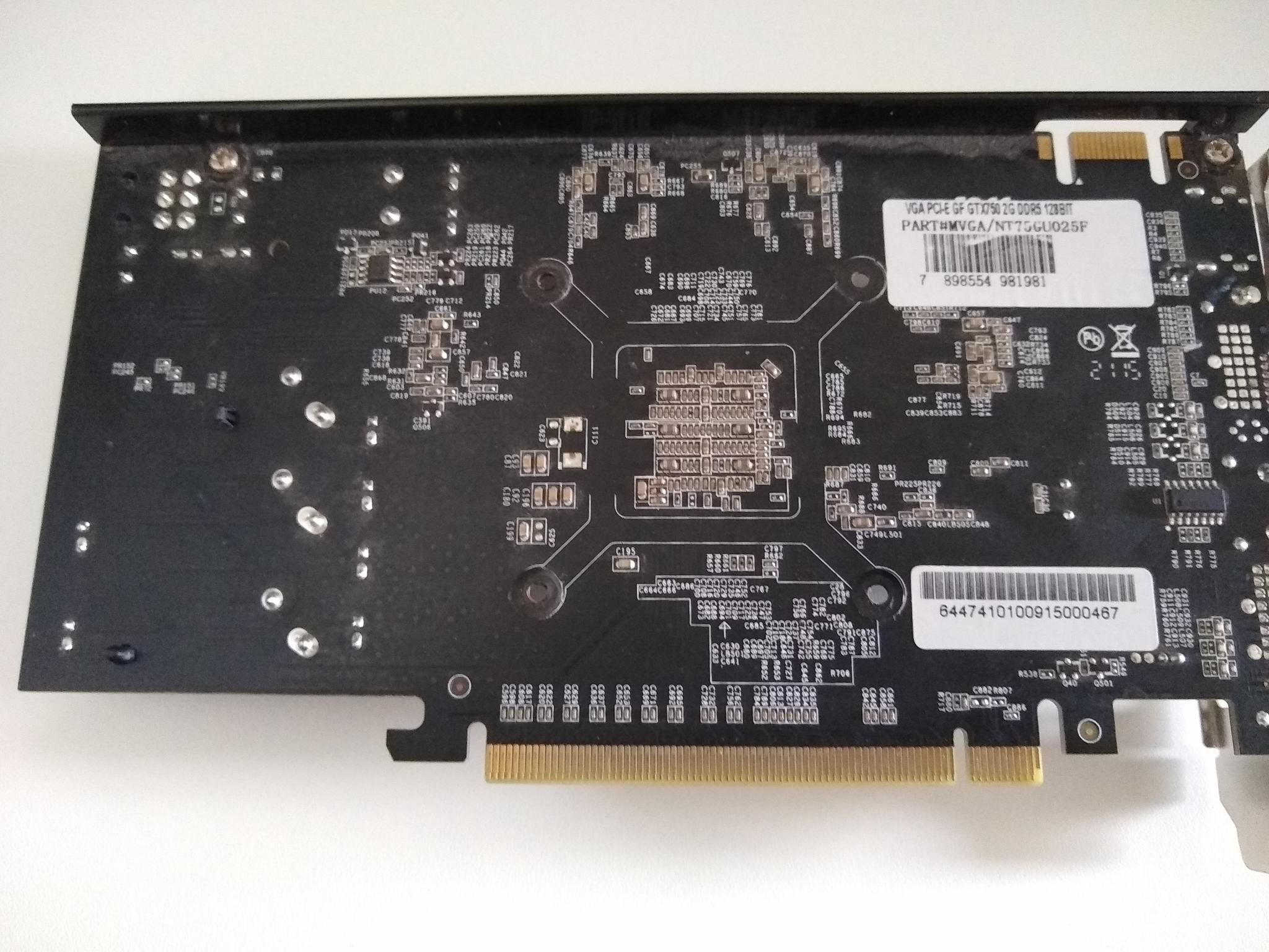

Part Number: MVGA/NT75GU025F
GPU GeForce GTX 750
Core Clock 800 MHz
Tamanho da Memória 2 GB
Tipo de memória GDDR5
Interface de memória de 128 bits
Clock da Memória 3400 MHz
Interface PCI Express 3.0 (compatível com 1.1)
Suporta:
DirectX DirectX 11
Conectores:
-1 x DVI
-1 x HDMI
-1 x VGA
Resolução máxima de 2560 x 1600
As especificações batem com o que o gpu-z mostra, porém eu notei algumas coisas estranhas... No gpu-z mostra que a data de lançamento da placa é de 2011, e pelo que eu vi a GTX 750 foi lançada em 2014.  Outra coisa que eu notei, é que aparentemente, a BIOS que está mostrando no gpu-z "70.26.39.00.F8" não é de nenhuma GTX 750, joguei no Google e mostra outras placas como a GTX 960 4GB e a Albatron 9500 GS 4 GB, menos a GTX 750.
E pra terminar, a GPU que mostra no gpu-z "GF116" são de varias outras placas de vídeo https://www.techpowerup.com/gpu-specs/nvidia-gf116.g88 menos da GTX 750. Eu olhei placa por placa desse link, e nenhuma bate com as configurações que apresenta no gpu-z.
Sou muito leigo nesse assunto, se alguém puder me ajudar a saber qual placa é essa, ou se é realmente uma GTX 750 só que modificada ou algo do tipo, eu ficaria muito grato :)
O que acontece é que algumas pessoas dando uma de espertos modificam a BIOS da placa de vídeo pra ela parecer uma placa superior, no seu caso uma GTX 750, até por isso mesmo o GPU-Z desenvolveu essa "habilidade" de reconhecer placas falsificadas. Nunca vi nenhuma informação sequer de que a Mymax fabricava placas de vídeo, além de ser uma marca que sempre tem hardwares questionáveis.
Tentei achar algo mas não consegui identificar qual placa de fato é, mas posso dizer que é algo bem inferior a GTX 750.

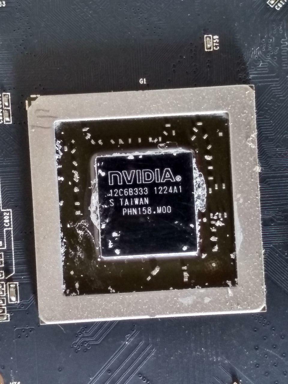

Eu cliquei no link que o T4RD-1S colocou do fórum Adrenaline, e a pessoa que fez o post no fórum disse que perguntou em um grupo do Facebook pra ver se alguém saberia qual a placa de vídeo dele, e disseram que pelo CUDA poderia ser uma GT 545. Pensei em fazer o mesmo então fui conferir, e pelo que eu vi a minha placa tinha configurações semelhantes com duas placas, GTS 450 e GTX 550 Ti.
Pra ter certeza, eu abri a placa para ver o chipset, coloquei o nome do meu chipset no Google, e não achei absolutamente nada! Depois de mais um bom tempo pesquisando, achei um vídeo de uma pessoa que comprou uma GTX 1060 na Wish, e acabou vindo com um chipset totalmente diferente do que era pra vim em uma GTX 1060. Li os comentários e todos estavam dizendo que poderiam ser uma GTS 450 e GTX 550, também diziam que esses chipsets são falsificados, parecem que eles tiram o nome da GPU no chip ou algo do tipo. O chip da pessoa do video da GTX 1060 era muito semelhante ao meu, porém com o nome um pouco diferente, logo pensei que poderia ser a mesma coisa, e não é que aparentemente é mesmo?!
Pesquisei mais e mais, e acabei achando um anúncio no mercado livre de uma GTS 450 2GB DDR5, as configurações batem com as minhas e o pior, a placa é literalmente idêntica, o que muda é o adesivo, que no meu caso veio com um adesivo de uma marca lazarenta chamada "Mymax". https://produto.mercadolivre.com.br/MLB-1268208241-vga-placa-de-video-gts450-2gb-gddr5-128-bits-pci-e-_JM?matt_tool=31375785&matt_word=&gclid=Cj0KCQjwkK_qBRD8ARIsAOteukBOXnoK3gfrVqzbPWl0zonlCu_1lQGPE-G_ynGrfoJzckuOCPkYRCwaAlt-EALw_wcB
E eu tentei trocar as bios, mas não consegui. É um processo muito complicado que no final das contas pode dar errado e além do mais, não vale a pena pra mim. Porém, se você quiser você consegue trocar sua bio e inclusive, deve ser por isso que aparece que os drivers estão desatualizados, porquê como você disse você provavelmente tem uma GTX 550 mas tem bios de uma GTX 750 Ti.
E mais uma coisa, eu recomendo que você abra a placa de vídeo e verifique o chipset, talvez você de sorte e encontre o nome da GPU lá, porque ai você vai ter certeza de qual placa de vídeo que é.
Se você abrir e não estiver o nome da GPU no chipset, a uma grande chance de ser uma GTS 450 porque aparentemente, essa é a placa favorita dos fraudulentos.

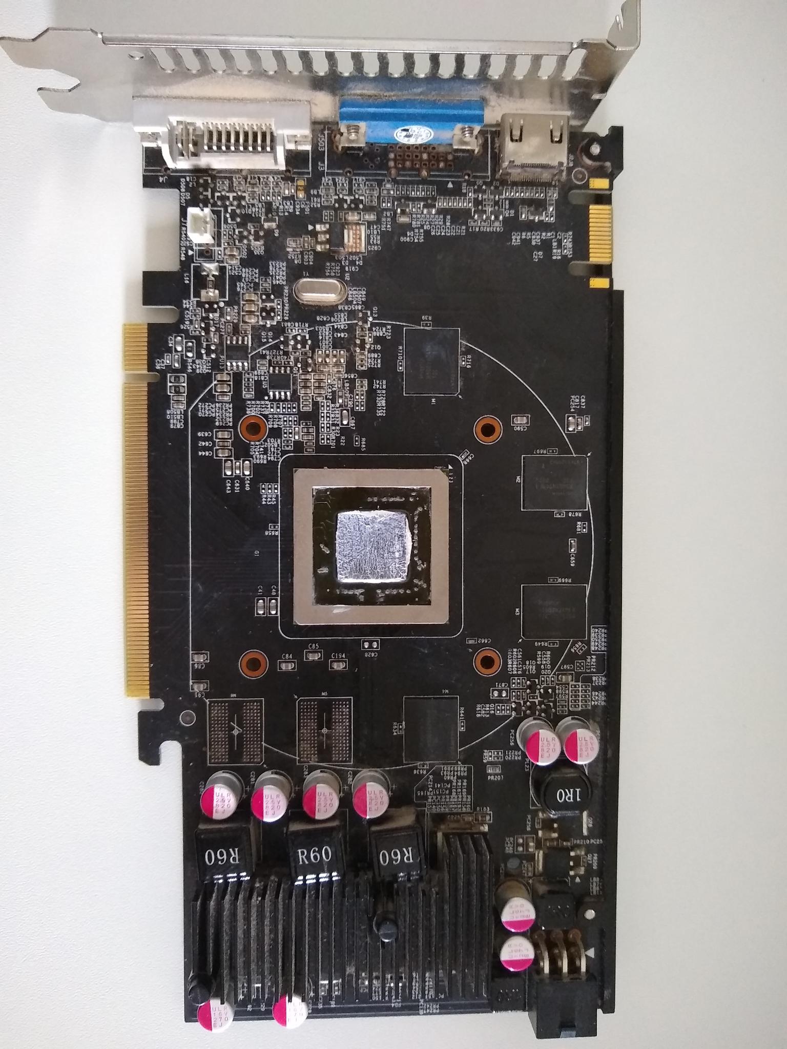

Placa de vídeo com GPU escrita:
Meu chipset sem o nome da GPU amostra:

Como eu disse na postagem anterior eu encontrei uma placa muito parecida com a que eu tinha aqui. A mesma descrita pelo autor original do post uma "GTX 750 TI 2GB MYMAX". A placa é exatamente essa da foto:
O GPU-Z desde o início acusava ser uma placa fake e sempre que eu tentava rodar algo que ultrapasse os 1gb de memória o jogo crashava. Eu suspeitava que ela fosse uma GTS 450 1GB, pois os drivers que funcionavam nela eram justamente os da série 400, mas também tinha a possibilidade de ser uma GTX 550TI.
Pois bem, como já é de conhecimento de alguns, os falsificadores inserem bloqueios que impedem a mudança da bios dessas placas pelo nFlash. Sendo assim, eu precisei comprar um gravador de EPROM e fazer o negócio no bruto. Se você que estiver lendo pretende fazer o mesmo o gravador é o CH341A, que você encontra facilmente no Mercado Livre. Não vou entrar em mérito de como usar o gravador, nem o software que vem junto, afinal o YouTube está cheio desses tutoriais bem mastigados.
Uma vez com o gravador, o problema passou a ser a BIOS. Qual seria a certa? Como eu suspeitava ser uma GTS 450 e comecei por ela, para minha infelicidade haviam uma 90 possíveis no site do TechPowerUP. Como eu não tenho uma bancada de testes seria realmente custoso pra mim testar todas elas (e graças a Deus eu não fiz isso pois não teria dado em nada). Passei então a procurar na internet fotos do PCB das GTS 450 e GTX 550TI. Então eu encontrei a foto do post anterior, uma da Point of View, muito parecida com a que eu tenho, mas era uma GTX 550ti e não uma GTS 450. Encontrei uma bios referente a uma POV GTX 550TI no TechPowerUp e gravei, NADA, zero video. Mas sentia que estava esquentando. Passei o dia todo hoje pesquisando isso até que para minha surpresa eu encontrei isso aqui no Mercado Livre:
