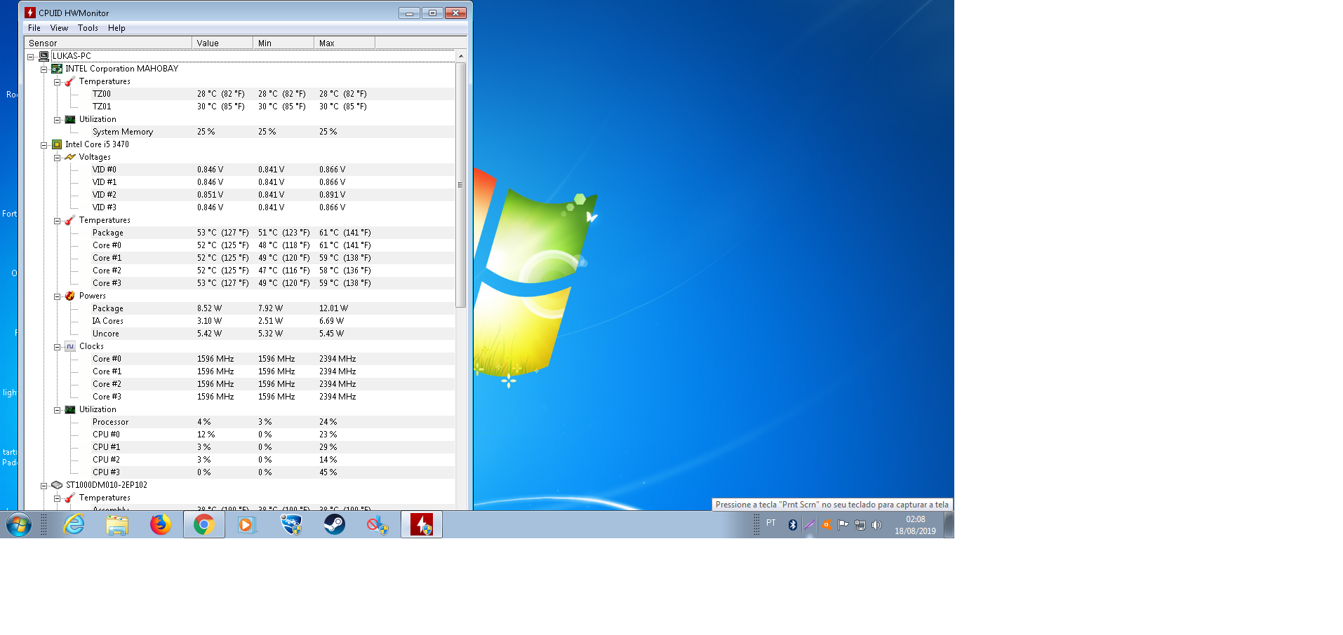

eu usei um programinha chamado HWmonitor e msi afterbunner
essa print q eu mandei é na area de trabalho
