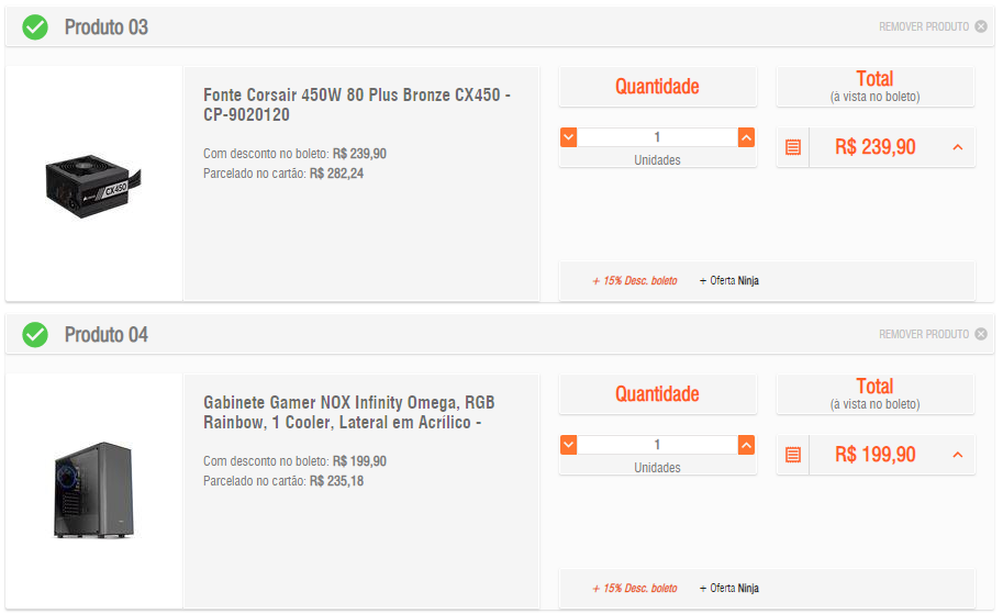

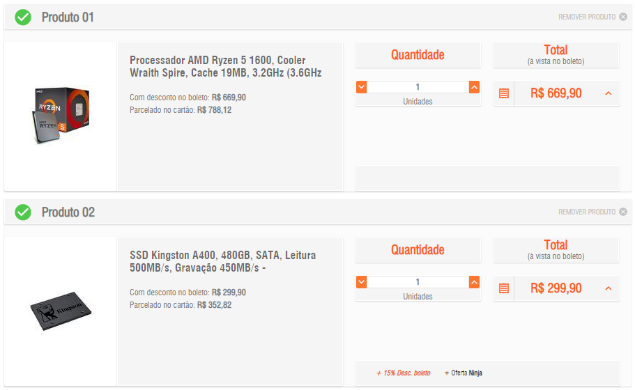

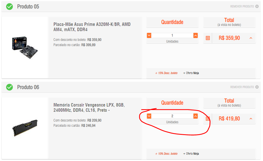

2 horas atrás, ThiagoLuiz disse:
Pra quê?
Pra quê?
adicionado 29 minutos depois
image.png.b8f086bc08b129f22e0537f50f2a763c.pngimage.png.538d653a6aeda0492e71e34f34807363.png
@ThiagoLuiz  Achei bem legal essa configuração que você fez, o preço está ótimo também. Em relação a configuração do ryzen 7 2700 que mencionei e essa configuração que você fez a diferença de desempenho é bastante? Pergunto isso porque operando na bolsa se faz uso de várias janelas com gráficos que se alteram bastante, e pelo que pesquisei os ryzen se sobre saem em relação aos intel justamente pelo maior número de threads e memória cache. Esse fator aqui entre esses dois processadores eu vou sentir alguma diferença ou só vou  por dinheiro fora?
adicionado 5 minutos depois
@Kleber Peters Pois é Kleber, tinha pensado nisso, o problema caso pegue o ryzen 7 provavelmente não será somente o gasto  com uma placa de vídeo, não sei se o gabinete e a fonte darão conta, e se isso for verdade o gasto é maior.
Eu achei bem legal o sistema que Thiago montou.
O meu propósito é montar esse pc e ele aguentar alguns anos sem precisar troca alguma peça, até por isso coloquei a placa asus b450.
Valeu
34 minutos atrás, M_Ilha disse:
Por que haveriam de não dar? O gabinete só precisa ter um bom fluxo de ar para evitar superaquecimento. E como aquele conjunto vem com uma GT710, o consumo é mínimo. Se a fonte tiver realmente 500w, dá conta perfeitamente do recado.
O setup do @ThiagoLuiz também é bom. Eu ainda ficaria com o R7. Só tiraria o HD de 500 e aumentaria o SSD para 480 naquela configuração.

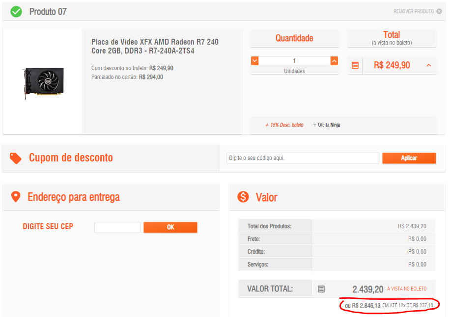

2 horas atrás, M_Ilha disse:
Então, eu não coloquei o Ryzen 7 por causa do limite orçamentário mas ele pode dar sim uma folga a mais.
A questão é que não conheço as aplicações que utilizará, então apontar se irá ou não fazer diferença seria irresponsável.
Para colocar o Ryzen 7 2700, vai precisar usar outra placa-mãe. Pois se o processador for exigido, vai aquecer e as A320 não tem dissipador nas VRMs para amenizar o aquecimento. Sugiro a BIOSTAR B350-GT3. é uma placa com bom suporte para o Ryzen 7 2700 e tem um preço muito bom (pouquíssima coisa de diferença para a A320, mas muito melhor)
