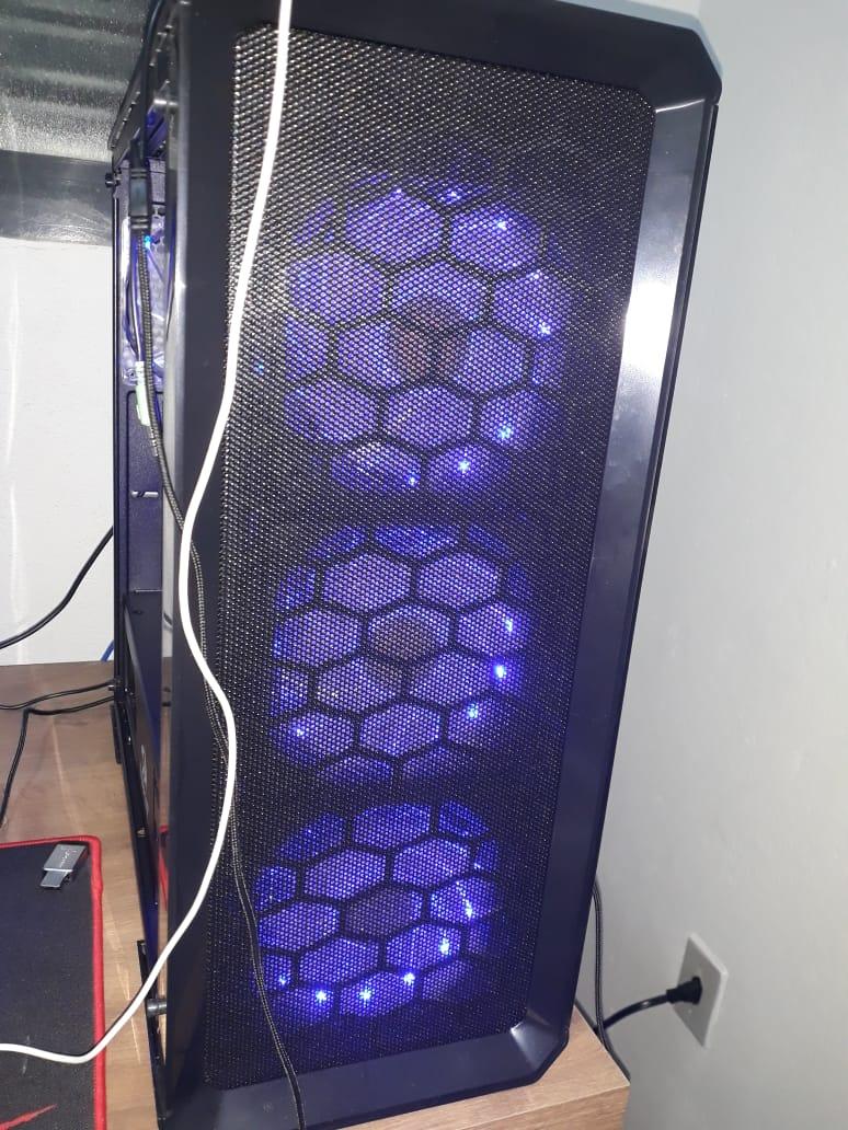

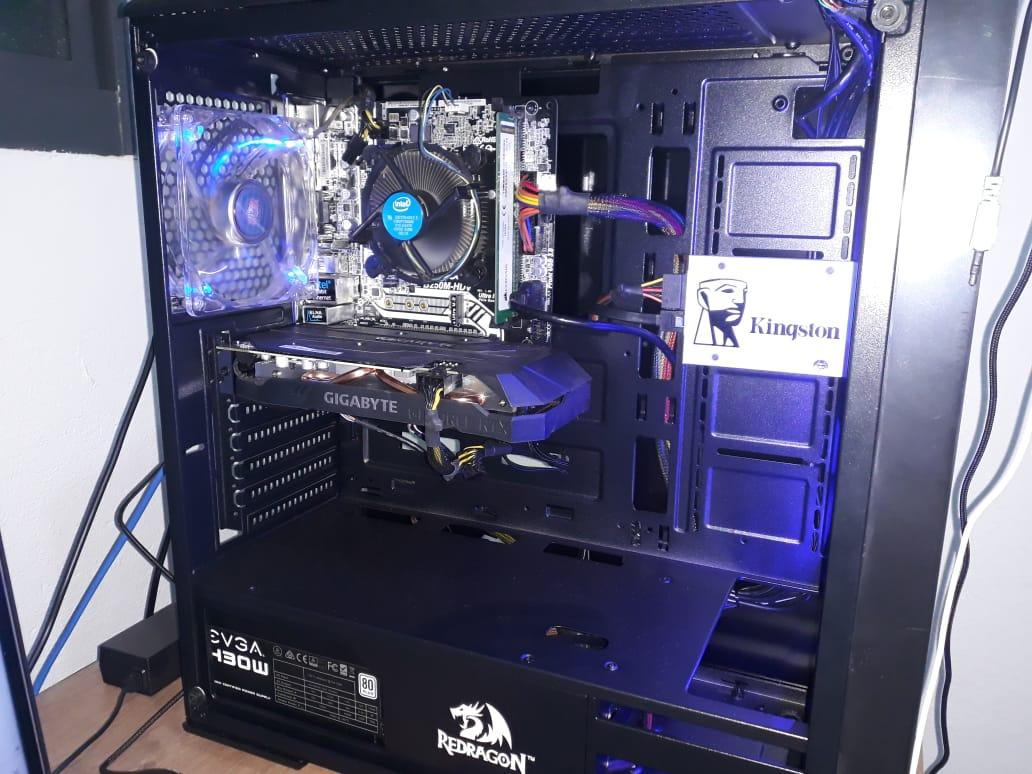

Oi boa tarde, pois então eu abri o gabinete e liguei o ventilador na frente dele mas a temperatura nao reduziu significativamente, continuoi em torno de 81 graus quando jogando. O problema de eu abir o gabinete é que aqui onde moro a rua é de terra, e eu comprei esse gabinete exatamente pelo fato de ele ter filtro do poeira na frente em cima e embaixo porque aqui tem muiiiiittaaaa terra e fica aquela fina camada sobre praticamente tudo que se tem em casa. Eu estou te enviando fotos que tirei dele pra ver se podemos juntos encontrar uma solução melhor. Obrigado pela atenção e disposição em ajudar. Abraços!!!

@Diogo Meneses meu querido, você está com um fluxo de ar muito desigual. Com tantas ventoinhas jogando ar dentro do gabinete e tão poucas tirando esse ar, você está reciclando ar quente constantemente! Coloque pelo menos duas ventoinhas novas no topo do gabinete. Verá a diferença.
