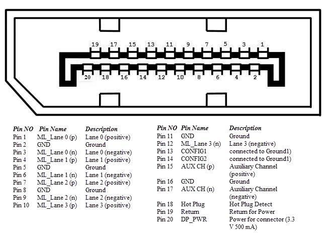

Procurem um cabo sem o pino 20, ou se tiverem habilidade, retirem o pino 20 de um dos lados que deve resolver. Tirei o pino 20 do meu cabo displayport e deu certo.
E não é que deu certo?! Também não quebrei, apenas coloquei ele de lado com uma agulha e funcionou.. E não precisa ser nos dois lados, apenas em um já resolve.. No mais é isso, obrigado!!

Entortei o pino 20 para o lado e ele funcionou....OK...bacana.

@Rodrigo Kobayashi
Em 18/12/2019 às 08:22, Rodrigo Kobayashi disse:
Eu nem cheguei a quebrar, simplesmente dobrei ele para o lado
adicionado 0 minutos depois
Ahhh o esquema aí é da porta então trate tudo espelhado se baseando no chanfro
Como assim tratar espelhado? O que é o "chanfro"? Eu tinha dois cabos... entortei o de um e não deu certo, to com receito de ter entortado o errado.
adicionado 1 minuto depois
Meu monitor é um ASUS VQ248 144Hz e uso uma RTX 2070 Super e estou tendo o mesmo problema, o cabo DP não passa sinal para o monitor, mas no HDMI funciona normalmente. Vocês sabem se vende algum DP com 19 pinos? Tentei entortar o 20 de um dos meus cabos e não deu certo.

Pessoal, eu adquiri este cabo aqui https://pt.aliexpress.com/item/33040515848.html?spm=a2g0s.9042311.0.0.71f0b90ambxWZt que está vindo pra mim ainda, dizem que este cabo não possui conexão no pino 20.
Ontem peguei o cabo que tenho aqui e detonei o pino 20 e até agora está tudo funcionando bem aqui, pc liga e desliga sem problemas.
Pessoal o cabo chegou e está funcionando perfeitamente. Quem tiver interesse, pode comprar sem medo.
