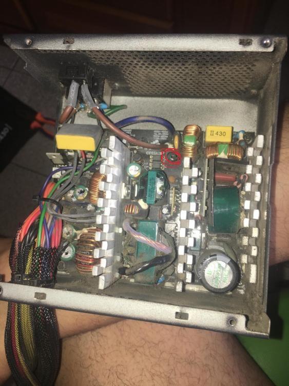

22 minutos atrás, Felipe Alves 2207 disse:
Acredito que seja esse,mas não tenho certeza pois não tenho o esquema dessa fonte.
Acho que é esse componente mesmo... Mas o acesso a ele tá muito difícil, ainda tem essa capa preta em volta. Se eu tivesse com um multímetro dava pra testar os terminais. E se defeito for o fusível também não tenho ferro de solda aqui. Melhor opção é comprar uma nova mesmo...
