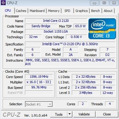

Eu tinha uma placa de vídeo Intel HD Graphics 2120, porém em outubro do ano passado infelizmente não funciona mais. O que aconteceu é que, pelo visto, a placa de vídeo "queimou" e eu não consigo usar nada no PC, porque a tela fica piscando, então tive de desativá-la no Gerenciador de Dispositivos.
Agora eu preciso de ajuda para escolher uma nova placa de vídeo para jogos, principalmente, e uns programas leves como Photoshop. A placa de vídeo pode ser mais ou menos R$ 200-350.

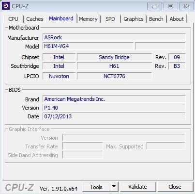

Anexei imagens contendo algumas coisas do meu PC se for necessário para a escolha e que seja "compatível".

Recomendo a GTX 750ti ou no máximo a GTX 950. Qualquer coisa acima disso terá muito gargalo...
Na aliexpress voce encontra a GTX 750ti por uns 220 reais, e a GTX 950 por uns 290 reais.
Se escolher a GTX 950, procure pelo modelo que não utiliza o conector de energia adicional, pois ela consome menos energia(75W).
Essa sua fonte tambem tem que ser trocada, pois ela é uma genérica de apenas 200W...
Tem a KCAS 400W por 155 reais na Pichau
