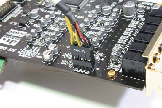

Qual cabo do painel frontal você quer dizer? Pode me mostrar? É o que conecta o painel frontal p2?
Este cabo vai direto na MB. Ele tem escrito HD AUDIO, e é parecido com o da foto abaixo
