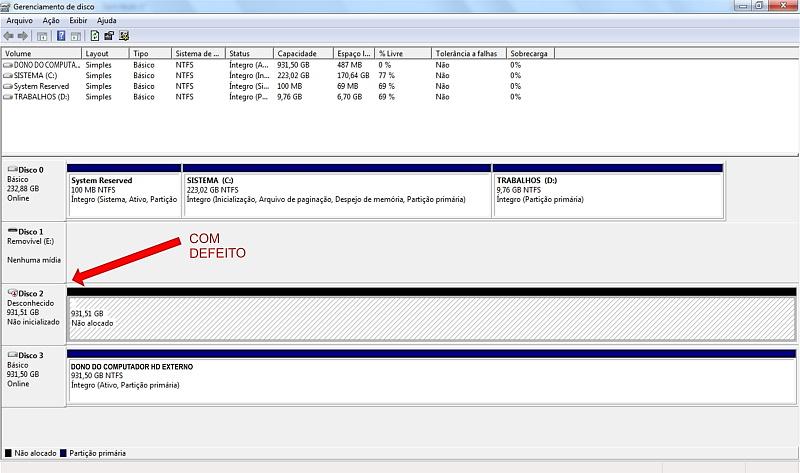

Segue anexo prints do HD no Gerenciamento do Disco.

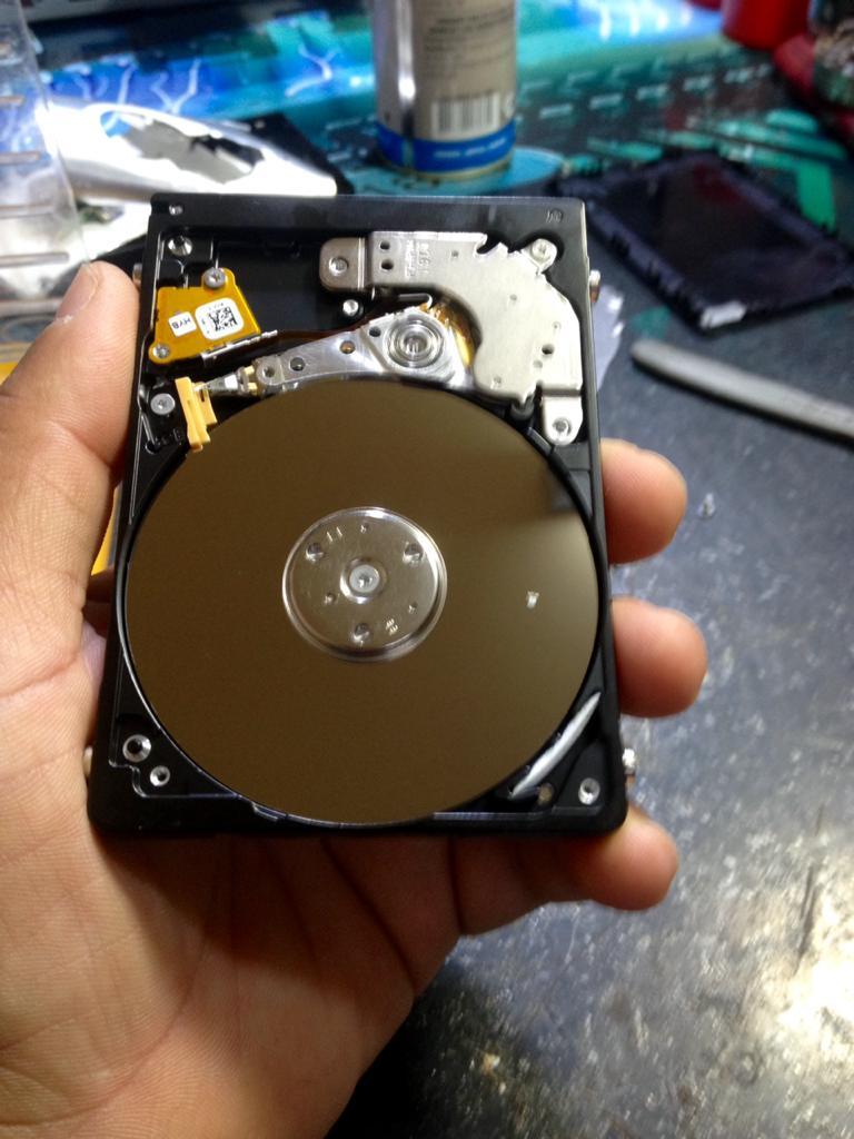

Ao abrir e examinar meu HD, o técnico me retornou com a notícia de que o dispositivo estava com a agulha danificada (vide foto).
Como esse serviço de reparo na agulha e cabeça de leitura tem que ser feito por pessoal bem equipado, o meu HD externo danificado vai ficar guardado esperando uma nova oportunidade de conserto.

@toigogustavo Na questão de ter aberto o HD externo para verificar o problema, o técnico tomou todo o cuidado buscando simular um ambiente em condições similares a uma sala limpa. Ele usou pulseira, cuidou da luz, verificou a ventilação, o ar, usou luvas e máscara na boca. Pode não ter tido a estrutura de um laboratório sofisticado, mas teve a consciência.
Resolver o problema agora, de fato, é trocar a cabeça de leitura e verificar a questão do firmware.

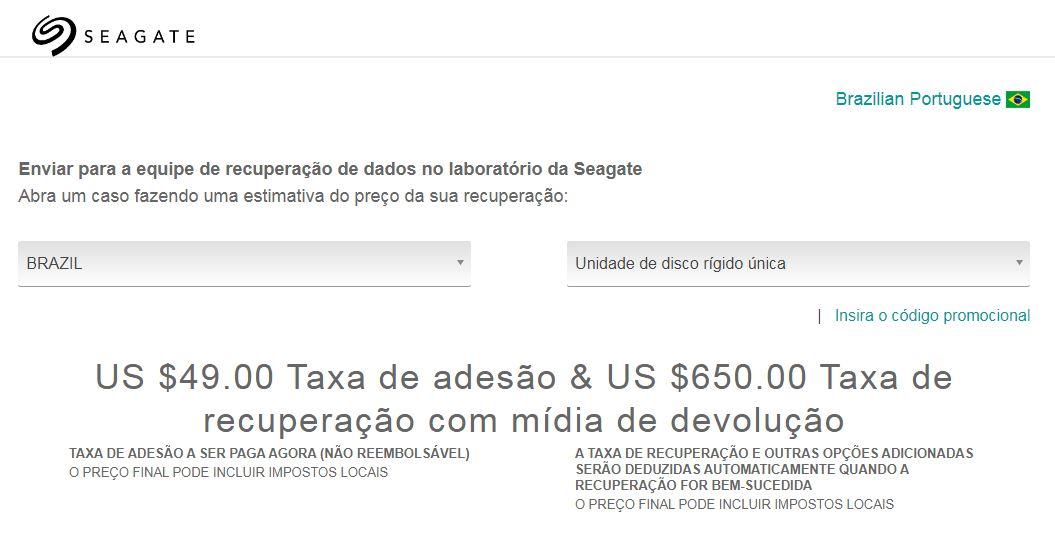

2º) Segundo que no site da própria SEAGATE a marca VENDE um plano de seguro de dados e tem seu próprio laboratório de recuperação de arquivos onde o cliente envia o HD para o EUA pagando, no mínimo, 700 dólares para a recuperação. Isso demonstra a visão da empresa em também querer ganhar dinheiro sobre um problema sério que seus próprios produtos podem vir a provocar.
Veja:
https://www.seagate.com/br/pt/services-software/recover/resources/#contact_us
3º) Terceiro porque a SEAGATE confirma, no site, que não faz mais a atualização de FIRMWARE. Isso demonstra falta de preocupação com problemas que possam vir a surgir para o cliente.

Sobre o print do meu HD externo constando como "não alocado", isso foi no início do problema no final de 2019. Depois desse print e da postagem já levei o HD para um técnico que fez esses testes que você sugere. Ir no Gerenciado de Discos e mandar criar uma nova partição com o HD ligado na sata e na fonte, isso já foi testado pelo técnico e não adiantou. No foto abaixo está o motivo: o HD tinha travado e quebrou a cabeça de leitura (agulha). Quando é assim nenhum desses procedimentos resolve. Só em laboratórios especializados para um transplante de agulha. Foi o que me disseram.
No print também aparece meu outro HD SAMSUNG de 1 TB que deu problema de 2015, mas que conseguiu ser recuperado.

Referente ao que o Shaman93 escreveu:
¨...se observar do lado direito chega a ter uma gororobinha no disco) detonou de vez o HD. "
Meu caro Shaman93, pela sua resposta vi que você também é leigo em termos de serviços recuperação de dados. você está equivocado. Essa "gororobinha" que diz, na verdade é cabeça de leitura (ponta da agulha do disco) que quebrou e ficou grudada pelo magnetismo. De fato, ferrou mesmo e agora tem que trocar. Vai custar caro. Só não sei se quebrou por rodar programas de recuperação de dados (tentativas) ou foi imperícia do técnico quando ele abriu para verificar se a agulha tinha travado. Eu também não sabia desse detalhe até 40 dias atrás. Eu era leigo de tudo.
Inclusive um outro técnico me disse ter ficado surpreso em como esse pedaço de agulha quebrada não travou na haste do mecanismo e arranhou todo o disco durante os processos de tentativas de leitura. Segundo me falaram, se a agulha quebra e arranha o disco, no local onde arranhou se conter dados os mesmos ficam irrecuperáveis.
Disco de HD funciona parecido com disco de música. Você coloca o disco de música para tocar na vitrola e a agulha vai criando o som que se ouve enquanto o disco roda. No disco de HD funciona assim também. Quando ligamos o aparelho, a agulha fica sobre a superfície do disco fazendo as leituras e gravações de dados por meio de eletromagnetismo (criando o processo lógico). Foi o que passei a entender (não só pelo vídeo que o MISTERJOHN postou, mas porque me explicaram antes).
@Loja Play Sérgio Obrigado pela informação, não tinha entendido que era a cabeça de leitura. Realmente sou leigo sim.

A recuperação de dados não precisa ser feita obrigatoriamente com a Seagate. Por exemplo, fiz uma pesquisa rápida no Google Maps e encontrei vários locais dedicados aos serviços de recuperação de dados:
E, como mencionado acima, a abertura do disco rígido pode prejudicar a altura do vôo, a altura do vôo é muito importante porque partículas microscópicas muito menores do que aquelas exibidas neste diagrama podem criar defeitos de mídia em um disco rígido.
Lembre-se de que nada, absolutamente nada é perfeito e o risco sempre existirá sem importar a quantidade de dinheiro que você paga...
