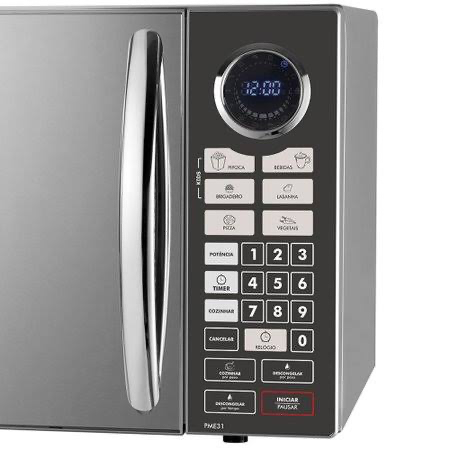

Bom dia! Tenho um microondas da marca Philco modelo pme31. ele já tem quase 2 anos, nunca apresentou nenhum problema. Esses dias eu abri a porta dele sem pausar o processo de aquecer, e fico restando 4 segundos no painel e eu não cancelei q ação após fechar a porta... quando fui mexer nele ontem a noite percebi q estava travado (não consigo cancelar, iniciar novamente nem nada) já tentei desligar da tomada para ver se voltava ao normal mas nada. Deixei a noite toda desligado e percebi que o problema continua ( só q agr tá travado na hr, ele tá marcando a hr mas os botões não funcionam)
queria uma solução, estava perfeito. Não acredito q tenha queimado. Tem como destravar o painel ??
desde já obrigada
Pode ter colado os contatos das chaves de segurança. Experimenta abrir e fechar a porta algumas vezes... e com dedo cruzado 😁. Alternativa a isso, só mesmo abrindo e verificando por dentro com os mínimos chave de fenda e multímetro e claro, um mínino de técnica.

um dos dois problemas... ou são as:
8 horas atrás, Isadora Ferraz disse:
chaves de segurança
 ou
a membrana(teclado) ruim...
este ultimo caso é mais comum acontecer... e talvez foi uma mera coincidência ele ter dado defeito justamente no dia que voce :
8 horas atrás, Luanna nunes disse:
já isso não deve causar nenhum problema ao aparelho... (porém se deve evitar por outros motivos)...

Pessoal possuo o mesmo microondas porém meu problema é um pouco diferente. Tenho ele também a uns 2 anos e de um dia para o outro ele parou de aceitar os comando do teclado.
Como a placa estava fazendo o bip ao ligar na tomada e o relógio estava acendendo e contando, eu condenei a membrana e providenciei a troca.
Efetuei a substituição da membrada e antes de fechar o gabinete eu fiz um teste e o aparelho funcionou, depois fechei o gabinete e fiz novo teste e também funcionou. Porém no dia seguinte o aparelho apresentou o mesmo problema. Testei a membrana e ela aparentemente está ok. Tentei simular o comando iniciar usando um jumper direto na placa e a placa não reconheceu. Poderia ser um problema apenas nas portas de entrada e saída do microcontrolador? Placa condenada?
13 horas atrás, Raphael Rebello Haddad disse:
Sim mas não necessariamente o mc. Verifique as soldas do conector e do mc. E algo mais sinistro: contato entre trilhas na pci.Isso mesmo: causado por impurezas que alimentam a tal migração iônica. Raspe com cuidado entre uma trilha e outra

@.if fiz a conta só pra agradecer esse comentário!!! Porque deu certinho pra mim, nunca pensei que seria tão fácil resolver kkk obrigada!
Em 28/01/2020 às 07:18, .if disse:
Olá, fiz a conta só pra agradecer esse comentário!!! Porque deu certinho pra mim, nunca pensei que seria tão fácil resolver kkk obrigada!
