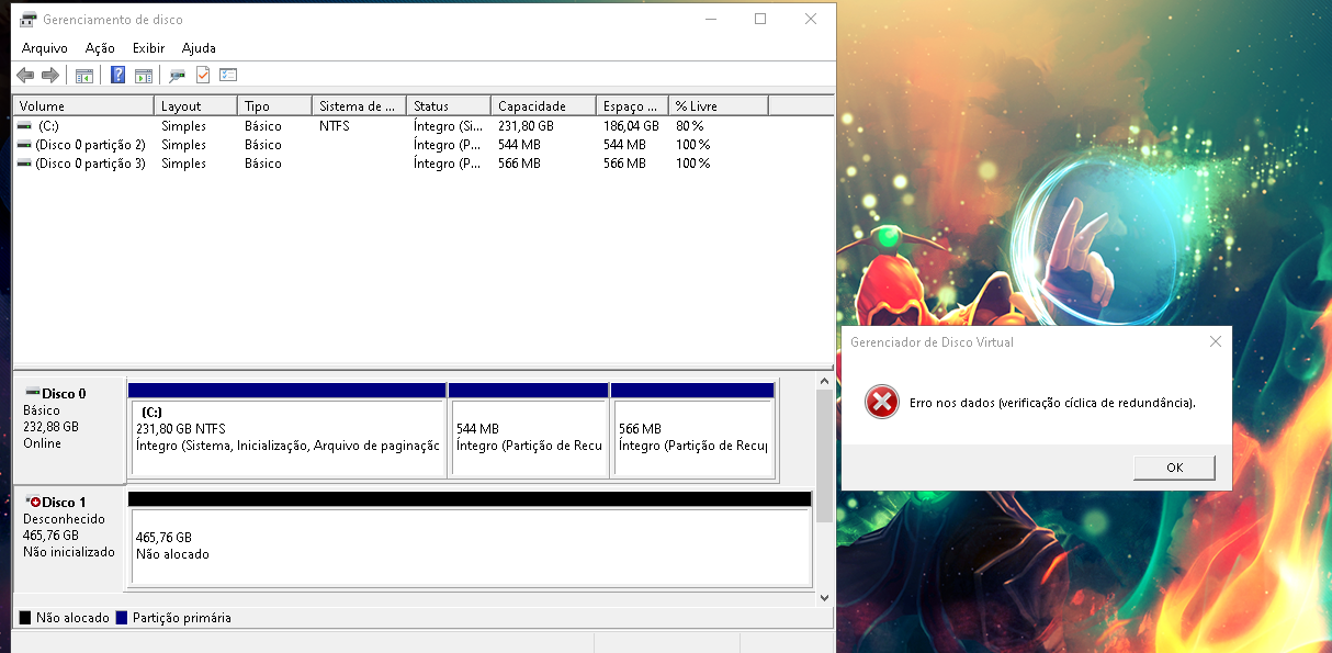

Koe rapaziada estou com esse problema no meu hd, abri o gerenciador de disco e tentei adicionar um volume nele só que ele esta pedindo para inicializar o disco e quando clico na opção de inicializar da esse erro e ele esta aparecendo desconhecido tmb, tudo isso começou quando tentei voltar o windows 10 para padrão de fabrica, na época quando fiz isso ele zerou o HD tipo formatou e deixou zerado sem nada. se alguém puder me ajudar

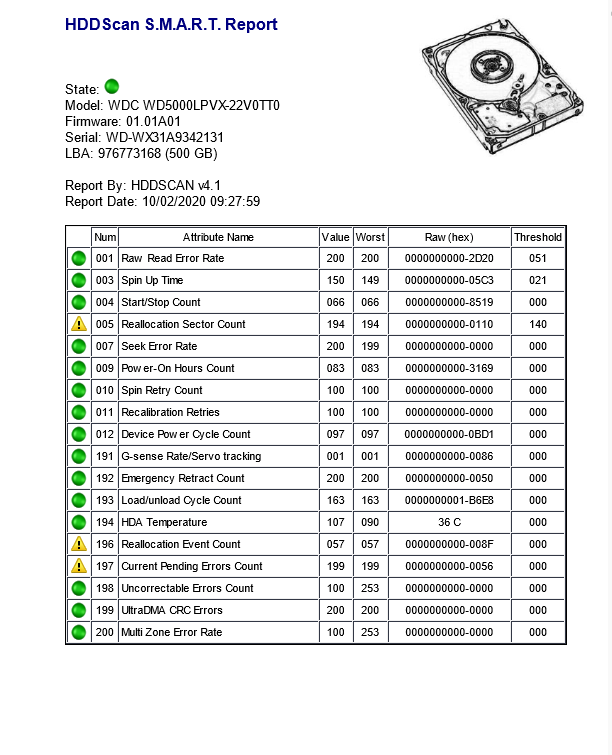

HD: WDC WD5000LPVX-22V0TT0    O PROBLEMA É NO DISCO 1
Ola @erripoter . O disco realmente apresenta falhas graves, Aconselho a não utilizado mais.
Explicação dos alertas SMART:
ID do atributo: 5 (0x05)
Discos rígidos, suportando este atributo
Samsung, Seagate, IBM (Hitachi), Fujitsu, Maxtor, Western Digital
Descrição
Setores realocados Contagem parâmetro INTELIGENTE indica a contagem de realocados setores (512 bytes). Quando o disco rígido encontra um erro de leitura / gravação / verificação, ele marca esse setor como “realocado” e transfere os dados para uma área reservada especial (área de reserva). Esse processo também é conhecido como remapeamento e setores “realocados” são chamados de remapeados. É por isso que, em discos rígidos modernos, você não verá “blocos defeituosos” enquanto testa a superfície – todos os blocos defeituosos estão ocultos em setores realocados.
No entanto, quanto mais setores forem realocados, mais uma diminuição repentina (até 10% e mais) poderá ser notada na velocidade de leitura / gravação do disco.
Recomendações
Este é um parâmetro crítico. A degradação desse parâmetro pode indicar uma falha iminente do drive. Recomendamos o backup de dados urgente e a substituição de hardware.
ID do atributo: 196 (0xC4)
Samsung, Seagate, IBM (Hitachi), Fujitsu (nem todos os modelos), Maxtor, Western Digital (nem todos os modelos)
Descrição
O parâmetro SMART de Contagem de Eventos de Realocação indica uma contagem de operações de remapeamento (transferência de dados de um setor defeituoso para uma área de disco reservada especial - área de reserva).
O valor bruto desse atributo mostra o número total de tentativas de transferir dados de setores realocados para uma área sobressalente. Tentativas malsucedidas são contadas e bem-sucedidas. Como esse é um valor de contagem, ele só pode aumentar.
Recomendações
ID do atributo: 197 (0xC5)
Descrição
Contagem do setor pendente atual O parâmetro SMART é um parâmetro crítico e indica a contagem atual de setores instáveis (aguardando o remapeamento). O valor bruto desse atributo indica o número total de setores que estão aguardando o remapeamento. Mais tarde, quando alguns desses setores são lidos com sucesso, o valor é diminuído. Se ainda ocorrerem erros durante a leitura de algum setor, o disco rígido tentará restaurar os dados, transferi-los para a área de disco reservada (área de reserva) e marcar esse setor como remapeado.
Por favor, consulte também a documentação de suas máquinas ou discos rígidos.
Recomendações
