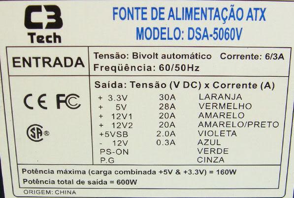

Esta enganado amigo. O selo 80 plus é garantia de qualidade, pois só recebem esse selo quando a fonte cumpre com o especificado no rótulo. Tem muita fonte sem selo que se diz 400w, mais na verdade não chega nem a 200w. Agora cabe ao consumidor pesquisar se a fonte é 80 plus verdadeira pesquisando no site registrado e testes no Laboratório TECLAB e no site Cybernetics.

Não é bem assim. Fonte sem selo normalmente não entrega o valor que esta no rótulo. veja a um exemplo de uma fonte sem selo ai abaixo.
E nada garante que a com Selo também vai entregar o que está no rótulo com segurança, conforme explicado em todo o material mencionado pelo colega @jpplokox.
Selo 80 Plus sozinho não tem valor. Eles só avaliam eficiência e nem isso fazem direito (vide exemplo dessa fonte Cooler Master). É uma certificação sem muita credibilidade. Tem muita fonte bomba ostentando Selo 80 Plus verdadeiro por aí.
