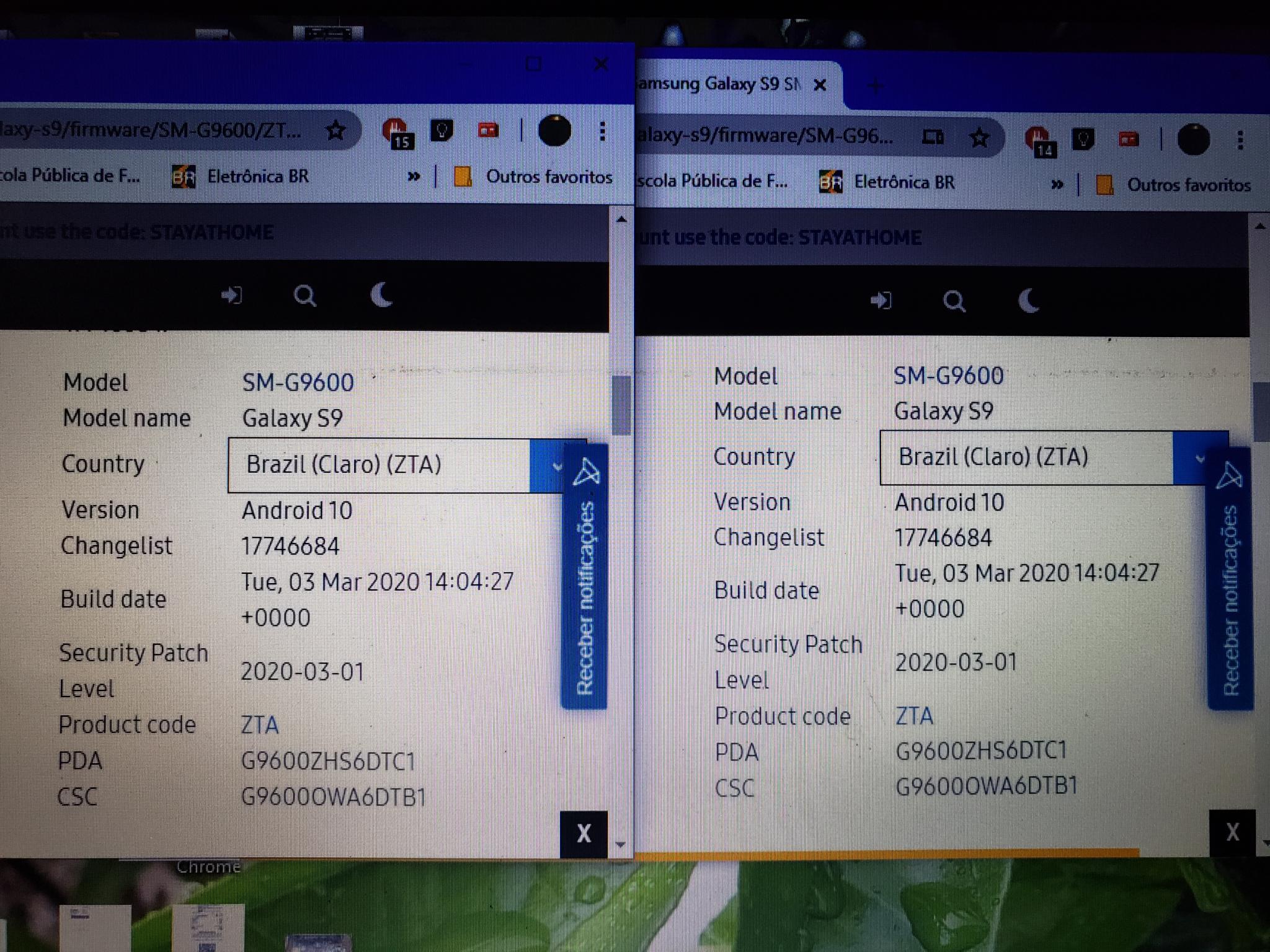

Pergunta: alguém já tentou instalar a firmware mais recente da Claro, que é a G9650ZHS6DTC1. Parece ser mais recente. Na hipótese de ser problema de software (seria ótimo que fosse), há a chance de ser uma solução.
Alguém tentou??
20 minutos atrás, Julio Trajano disse:
 Creio que não resolva pois são de mesmo changelist 17746684
As imagens desse print são da mesma firmware, mas olhei aqui e as que citei têm mesmo a mesma changelist: 17746684, mesmo sendo outro modelo: o meu é um S9+ (SM-G9650).

Eita mandei a foto da mesma ROM rsrsrsr, mas deu pra você conferir no site né.
Até onde ser qualquer ROM oficial que você passe no seu aparelho não perde a garantia,  já peguei um S3 de um amigo que estava sem querer passar a rom mais nova da época, eu passei a mais nova da Alemanha e ele mandou pra assistência pra resolver o problema de não passar a rom BR e resolveram pela garantia sem problema, o que eles implicam é com ROM alternativa ou ROOT desabilitado o KINOX
Hehe tranquilo, serviu pra eu verificar a changelist e conferir que era mesma, infelizmente.
